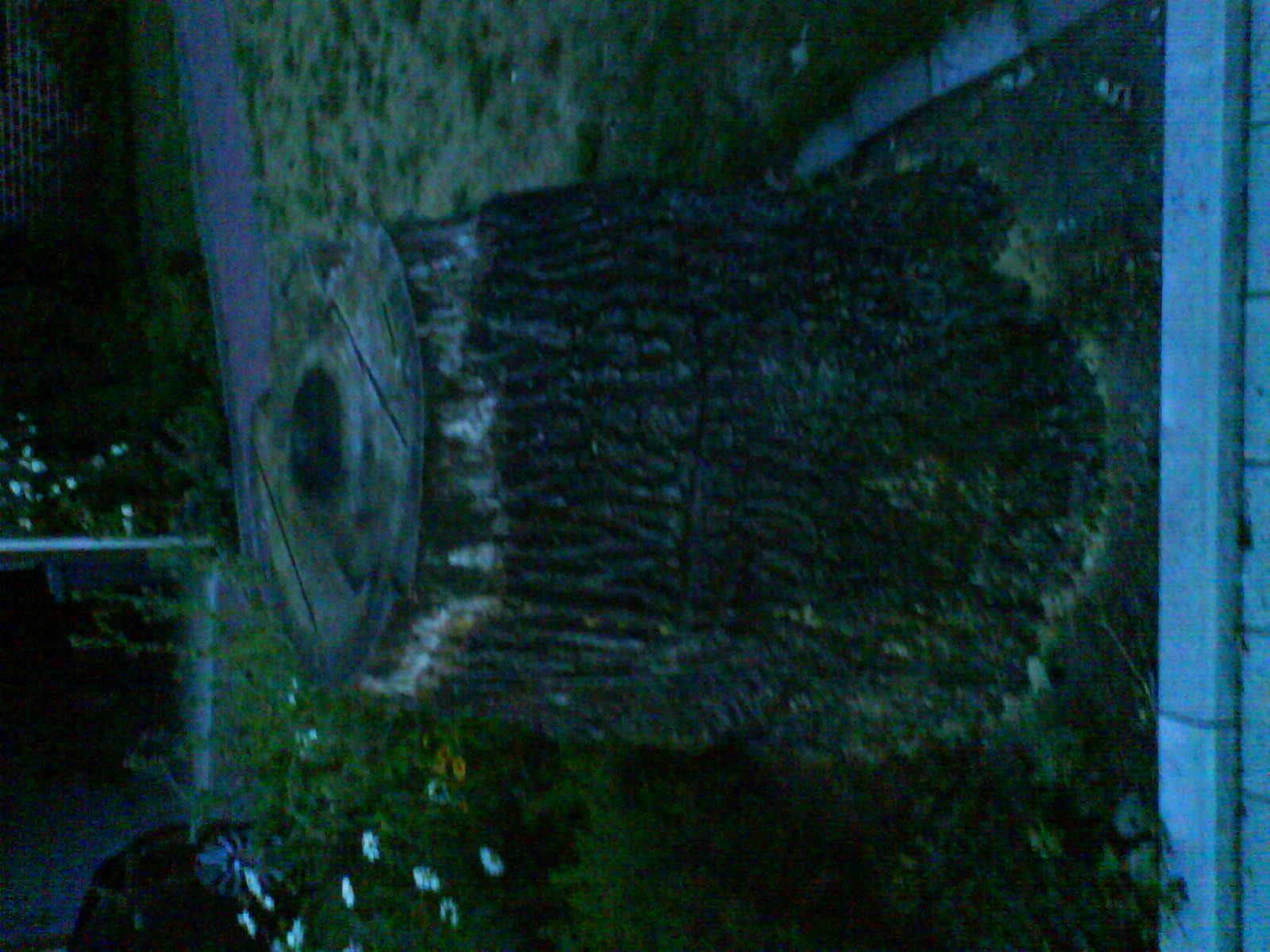

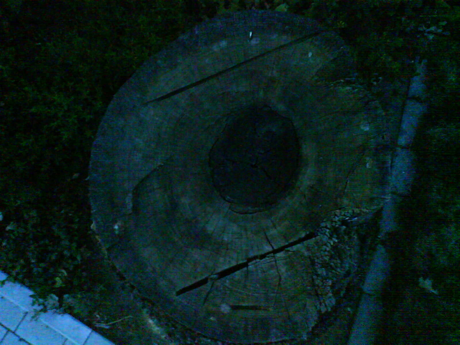

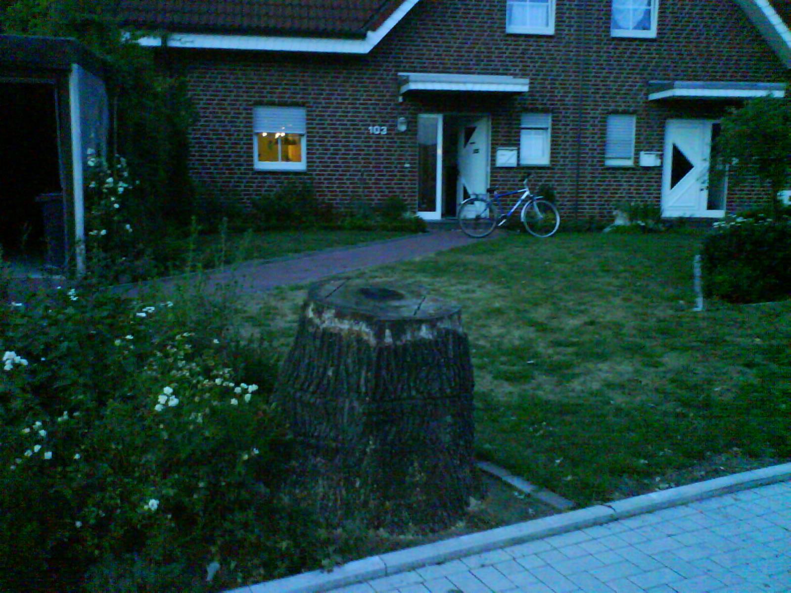

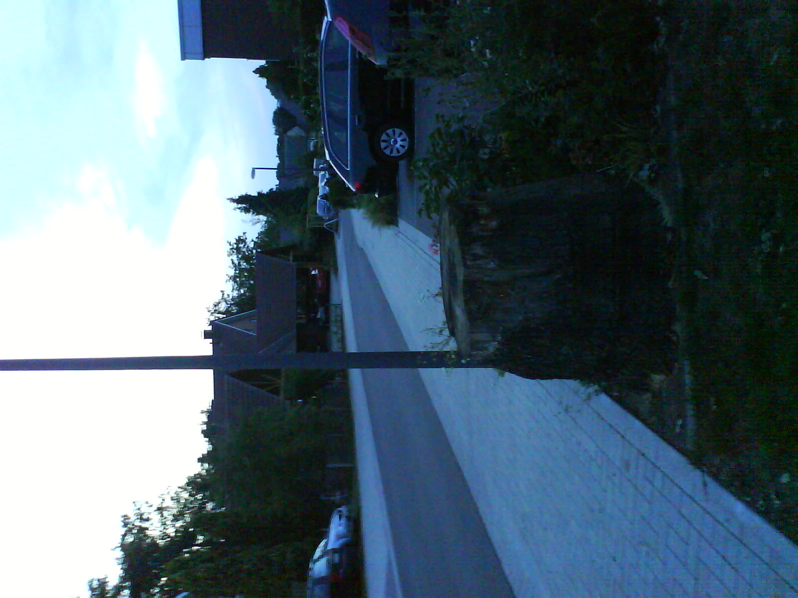

Hallo alle zusammen,
Folgendes Problem. Wir haben vor unserem Haus eine stämmige Eiche gefällt. Blöderweise ist die Eiche mit Nägeln gespickt und die Kettensäge hat irgendwann den Geist aufgegeben. Jetzt steht in unserem Vorgarten dieser hässliche Baumstumpf, der den Platz für Blumen nimmt.
Ich überlege schon länger diesen zu entfernen. Die Frage ist nur wie .
Meine erste Idee:
Und zwar dachte ich , ich nehme die Hilti Bohre/ Fräse oben in den Stumpf ein Loch und von den seiten Luft einlässe. Danach zünde ich irgendeine Flüssigkeit wie Spiritus oder ähnliches und das Ding brennt ab.
Klingt erstmal sehr strange, aber mir fällt nichts besseres ein.

eigentlich hätte ich gesagt: Traktor + Kette --> Traktor gewinnt
aber der Weg wird danach nicht mehr all zu schön aussehen.
Ich würde ihn auch Abbrennen und die reste dann mit nem Pickel Entfernen
abbrennen, nein auf keinen fall, das dauert ewig und ist unkontrollierbar, man kann auch überhaupt garnicht absehen, was so allgemein passiert, aber allgemein, feuer brennt nach oben, du wirst den stumpf kaum platt kriegen so

Abbrennen/Sprengen ist natürlich völliger Quatsch. Ausgraben bei der Größe wohl auch, zumal die Wurzeln auch unter dem Gehweg verlaufen und man da nur schlecht dran kommt. Schau mal lieber, ob es bei euch in der Nähe einen Geräteverleih oder Gärtnereibetrieb gibt, der über Wurzelfräsen verfügt.

Also so eine Wurzelfräse würde knapp über 500 Euro kosten. Das wäre ein bischen viel. Eine Kettensäge geht nicht weil dann die Nägel die Säge zerstören. Das ganze mit einem Trecker oder ähnlichem entfernen geht nicht, so eine 50 jährige Eiche hat ohne wende Wurzeln, die warscheinlich bist unter die neue Straße gehen. Ist schon eine verzwickte Sache.
Such dir einen Blumenkübel in der Größe und stell in drauf. Alternativ kannst du auch eine Platte drauflegen oder eine Skulptur draufstellen. Die Wurzel sind bei dieser Größe soweit im Erdreich das kannst du vergessen.
Wenn dich der Stumpf so stört kannst du nur anfangen in einem Radius von etwa 2 Metern um den Baum das Erdreich zu entfernen bis du alle Wurzel freigelegt hast. Diese kannst du dann einzeln absägen oder mit einer Axt durchtrennen. Mach dich aber auf eine Menge Arbeit gefasst. Und bei deinen beängten Platzverhältnissen wird das auch schwierig.
Ein Stamm dieser Größe wird dir die nächsten 30 Jahre erhalten bleiben.
schmidmi hat alles gesagt: Bäume dieser Größe haben ein riesiges Wurzelwerk.
Du würdest in einem Radius von schätzungsweise 3m ziemliche Probleme haben.
Und halben Garten + Fußweg aufreißen dürfte sicher auch nicht deinem Interesse stehen.
Abbrennen ist wie gesagt viel zu gefährlich und würde auch ewig dauern.
Zumal das Holz sicherlich feucht ist und du keine Woche Dauer-Brandwache stehen möchtest :)
Versuch ihn lieber zu bearbeiten und als Deko zu verwenden, so hat er wenigstens noch eine Funktion.
Selbst wenn man sich die Arbeit macht und rund herum die Wurzeln ausgeräbt und absägt, hätte man noch Probleme, da die Wurzeln auch nach unten ins Erdreich wachsen. Um dort ran zu kommen, müsste man den Stumpf erst mal hin- und herbewegen, was angesichts seiner Größe selbst mit mehreren Männern schwierig sein dürfte. Und dann müsste man den Überrest am Ende auch noch aus dem Erdreich heben. Ich lege mich fest: ohne schweres Gerät ist einem Baumstumpf dieser Größe nicht beizukommen.
Abbrennen schließe ich mal aus, da ja der Vorredner (LukasKnapstein) schon meinte, Feuer brennt nach oben. Von Thermit und solchen Sachen rate ich doch gleich mal ab :D....
Das ist unkontrollierbar und sprüht ziemlich viele Funken nach außen (Brenngefahr).
Außerdem bleiben dann immernoch genügend Wurzeln übrig.

Das Projekt ist sicherlich nicht ganz einfach, aber ich würde vorschlagen die Wurzeln freizugraben und dann mit der Motorsäge zu kappen.
Dafür müsste aber ein Teil des Gehwegs aufgenommen werden (vorher mit der entsprechenden Behörde klären).
Du brauchst dann noch ein Bagger oder Trekker um den Stamm entgültig heraus zu heben.
Problem könnte noch die Laterne sein, da sollte man aufpassen wo das Stromkabel herläuft und aufpassen das die nicht wegrutscht.
Habe schon viele Stämme bzw. Wurzeln dieser Kategorie aus der Erde geholt und das ist die günstigste Variante, allerdings kostet sie auch eine Menge Arbeit und Gedult

Das mit dem Gehweg ist natürlich blöd. Aber da kann man sich ja mit der Gemeinde besprechen. So wie ich das sehen kann, ist es ja nur Kopfsteinpflaster. Das kann man zum Glück entfernen und auch wieder verlegen.
Ich würde dem Stumpf mit Pilzen an den Leib gehen. Da gibt's ja diese "pilzinfizierten" Holzstäbe, die man in vorher gebohrte Löcher stecken kann. Diese werden gut verteilt und nach zwei bis drei Jahren sollte sich der allergrößte Teil des Problems erledigt haben. Die Reste sind dann ganz morch und lassen sich viel einfacher beseitigen. Außerdem kann man dann noch Pilze (Fruchtkörper) ernten. Die sind nämlich essbar. Vorher aber lieber mal informieren. :D

Also das Problem sind eigentlich weniger die Wurzeln die sieht man ja nicht. Das Ding ist einfach das der Stumpf richtig hässlich ist ^^. Wenn ich oben drauf ne Blume stelle oder am Besten noch einen Gartenzwerg verschönert es den Stumpf nicht. Nebenbei wohnen hier leute die den Rasen mit der Nagelschere schneiden (kein Scherz) und die gucken schon immer so komisch.
Zu den Lösungsvorschlägen:
Den Stamm ausgraben geht eigentlich so gut wie nicht. Die Straße wurde wie bereits gesagt, gerade neu gemacht. Da spielt die Gemeinde eh nicht mit. Wenn das mit den 2-3m wurzeln überhaupt reicht. Ich vermute die sind viel viel weiter verwuchert. Das wäre ein riesen Umstand das Dingen so zu entfernen
Das Feuer und die da raus resultierende Hitze steigt logischerweise nach oben das ist mir schon klar. Deswegen hatte ich mir gedacht, weit untem am Stamm einen Durchgang quer zu bohren/fräsen und von oben nochmal einen kleinen Gang nach unten. Von der seite würde ich dann einen Heißtluftföhn bzw. einen Gasbrenner nehmen und das Ding von unten nach oben abfackeln. In der Theorie müsste da eigentlich eine ordentliche Hitze enstehen die dann durch den ganzen Stumpf zieht. Genügent Sauerstoff dürfte durch den Heißluftföhn auch kommen. Für mich klingt das recht sinvoll. In der Umgebung gibt es nichts was in Brand geraten kann. Zudem lässt man das Feuer ja nicht ohne Aufsicht.
Das mit den Holzstäben klingt echt verdammt gut. Wenn das so klappen würde wäre das echt Top. Würde zwar länger dauern. Also ich guck mal wenn das mit dem abbrennen nicht klappt wäre das echt eine super Idee.
etwas freigraben und knapp unter der Gartenoberfläche mit der Kettensäge absägen.Da unten dürften auch eigentlich keine Nägel mehr sein.
Dann noch ein bißchen die Oberflächen einritzen/einsägen , damit der Stamm besser verrottet, wieder Erde drüber und fertig.
Wie schon gesagt wurde, mit den Traktor machst du da garnichts, mit einem großen Bagger vielleicht. Der hinterlässt in der Regel aber auch ein großes Loch :)
