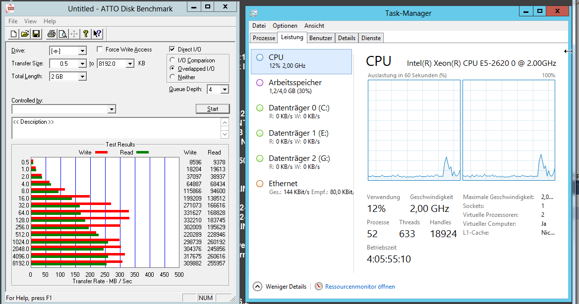

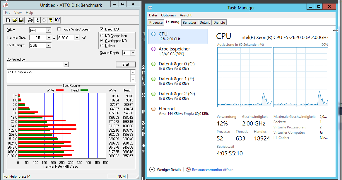

Das ist übrigens der Benchmark auf meinem Dell R720 mit 6 laufenden Server 2012 VMs.
