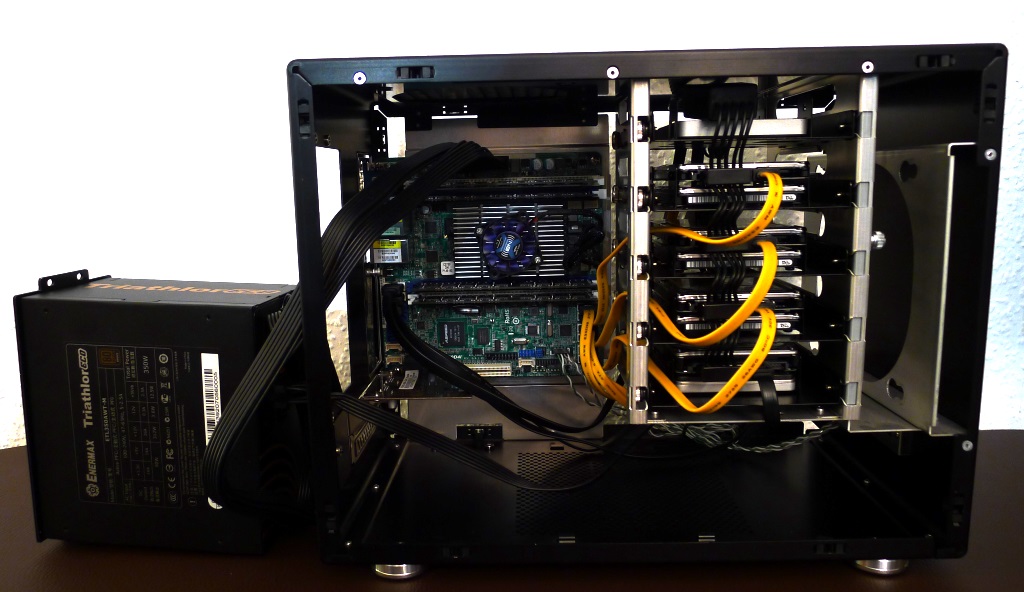

Welcher Saftladen hat mir das damals verkauft ^^ - sieht aus wie von Kinderhand "repariert" und welch Wunder, Slot 2 geht nicht was bei 5x2 TB bisher immer egal war (dacht irgend ein Kabel sitzt nicht richtig)...
:D alllter Latz is das eng oben im Case aber ich bekomm 4x 3,5" rein wenn es sein muss. Kein scheiß weniger als 1mm Platz zw MB und Platte (was ja nie vorgesehen war da nen µATX oben drin war...
Ein paar Impressionen:

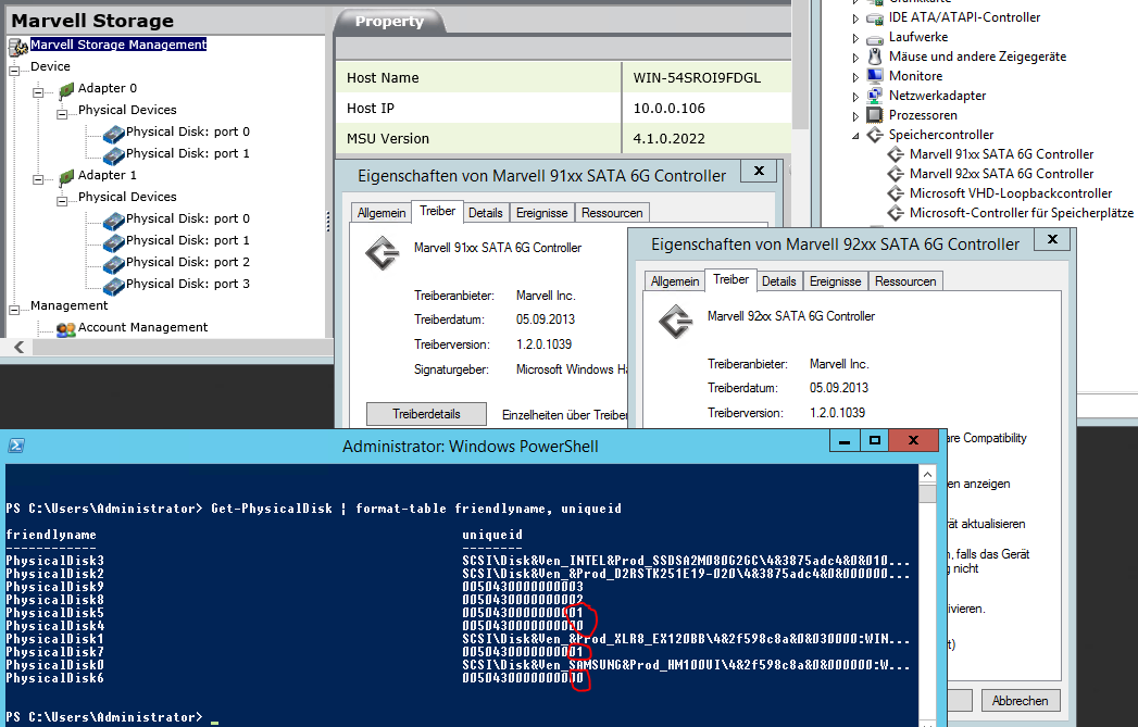

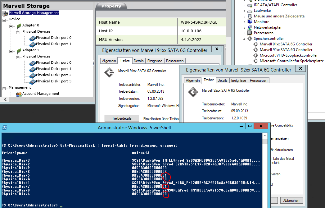

Ich habe mir Anfang November auch eines der ersten verfügbaren C2750D4I-Boards geschnappt.
Storage Spaces sind eine sehr geile Sache, das setze ich ähnlich wie du auch in Verbindung mit SSD-Journaling ein.
Leider hat ASRock (bzw. Marvell) etwas mit den Treibern geschlampt, und die HDD´s 0 und 1 der beiden Controller werden mit der selben UniqueID angezeigt. (siehe Screeenshot)
Mit dem Treiber 1.2.0.1039 kann man übrigens beide Controller im Marvell-Webinterface sehen, und bekommt dann auch die Meldungen der HDD´s angezeigt.
Die Treiber werden von ASRock beim 990FX wohl schneller gepflegt (MoBo hat auch Marvell Sata) als beim C2750D4I.
Link: http://www.asrock.com/mb/AMD/990FX Extreme4/index.de.asp?cat=Download&os=Win8a64
Storagepools über das UI klappt aufgrund der doppelten UniqueID daher leider nicht. Von 6 HDD´s werden nur 4 angezeigt.
Daher bleiben nur 2 Möglichkeiten: Storagepool per Powershell, oder die Marvell-Controller mit dem Microsoft Treiber (Stand. AHCI-Controller) laufen lassen, und später wieder zurück auf die Marvell-Treiber wechseln. Powershell ist natürlich cooler :p
