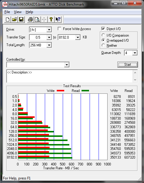

Prinzipiell unterstützt jede Platte RAID5 - denn sie weiß nicht, dass sie in einem RAID-Verbund läuft... Praktisch versteht sich nicht jede Platte gut mit RAID-Controllern.
Ich hab selbst 6x Hitachi 2TB-Platten (Hitachi Deskstar 5K3000 2000GB) im RAID5 an einem 9650SE-8LPML laufen. Funktioniert prima! Nimm besser 4x3TB als 3x4TB => Bei RAID5 "verlierst" Du die Kapazität einer Platte.
Bei der Platte würde ich für ein NAS definitiv auf 5400rpm setzen.
Aus persönlicher Erfahrung kann ich auch für die Zuverlässigkeit von ESXi sprechen!
Administration handhabe ich über eine WinXP-VM für die Verwaltung.
Für ein NAS ist ein RAID-Controller übrigens genau genommen nur sehr beschränkt sinnvoll, da man die Performance (siehe Anhang) nicht übers Netz bringt mit Gigabit-LAN. Solange Du also nicht über entsprechende Netzwerkinfrastruktur verfügst, wird der RAID-Controller nicht sonderlich gefordert. Das nur mal als Denkanstoß...
RAID ist im Controller eigentlich immer komplett deaktivierbar. Dann verhält es sich ähnlich wie ein Onboard-SATA Chipsatz.
MfG, Thomas

Dazu würde ich mir im Netz Benchmarks ansehen...
Bei RAID is es allerdings so: Tranferrate für Lesen = Anzahl der Platten mal Tranferrate einer Platte.
Schreiben wird sobald die HDD nicht mehr limitert durch den Controller gebremst, da dieser die Parity berechnen muss. Und das ist bei einer bestimmten Transferrate eben Schluss.
Das sieht man auch schön auf meinem Benchmark:
Die Platten liefern lesend bis zu 600MB/s (105MB/s liefert eine Platte in etwa x6 =~600MB/s)
Die Schreibrate wird bis zu einer gewissen Blockgröße von den Platten limitert, dann von dem RAID/XOR-Prozessor.

hoppel118 schrieb:
Deinen Benchmark verstehe ich nicht so ganz. Wie Hoch ist jetzt dein tatsächlicher Schreib- und Lesedurchsatz? Mit sowas habe ich mich noch nie wirklich beschäftigt, wird aber bald passieren. Ich habe hier einen Cisco-Switch der Link-Aggregation (802.3ad) beherrscht. Zwischen Freenas und Cisco soll ein Bond mit mindestens 2, evtl. 4 Gig-Eth-Interfaces bestehen. Das sollte Performancetechnisch ausreichen. Was nachher tatsächlich schneller ist, also die Aufnahmen (tlws. 2 Aufnahmen gleichzeitig) vom VDR-Server zum Cisco zuschicken und von dort aus auf das Freenas-Share oder über die interne Lane von proxmox/esxi, wird sich zeigen, wenn es soweit ist. ;)
Praxiswerte sind ~400MB/s lesend und 280MB/s schreiben.
