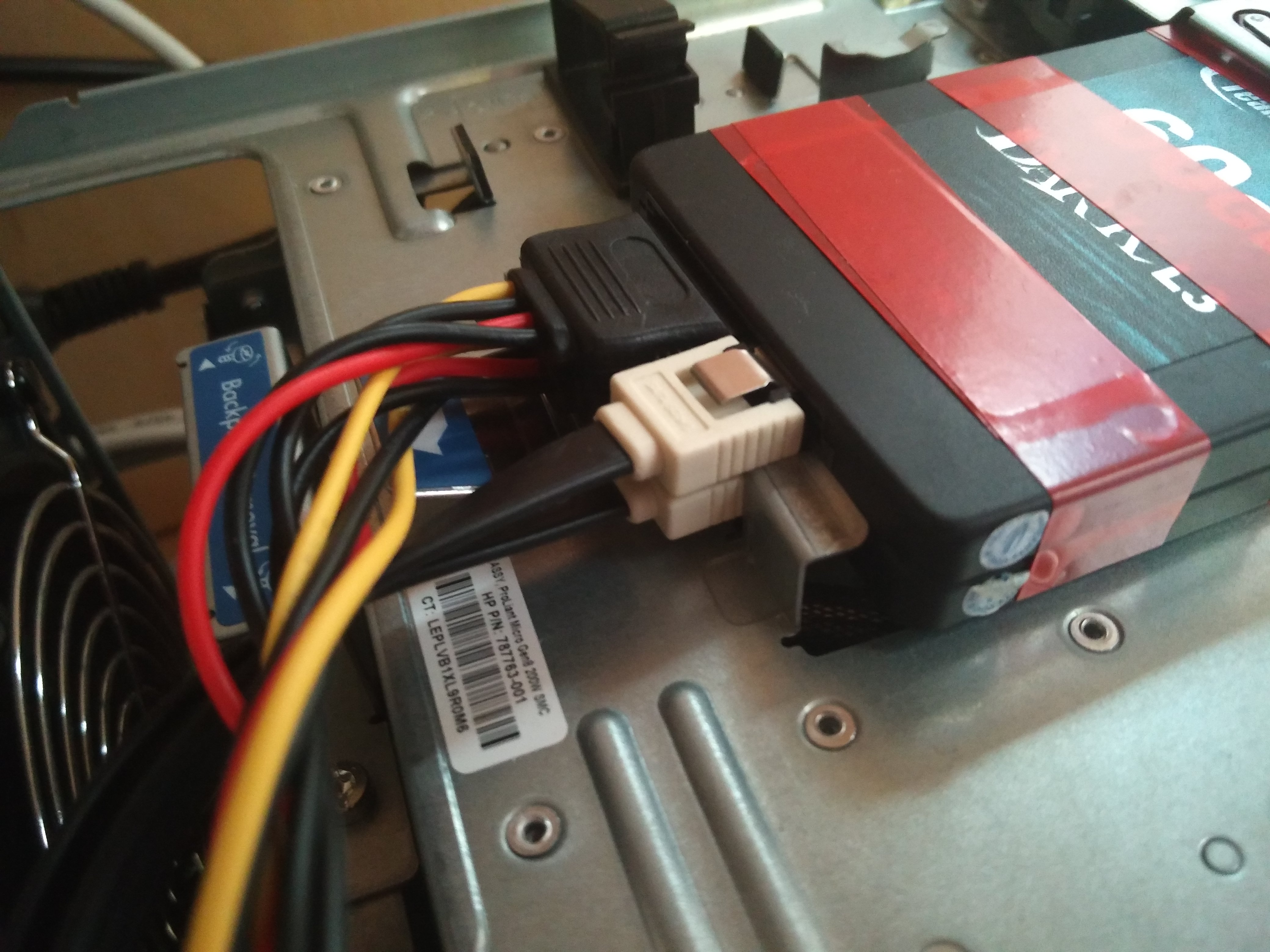

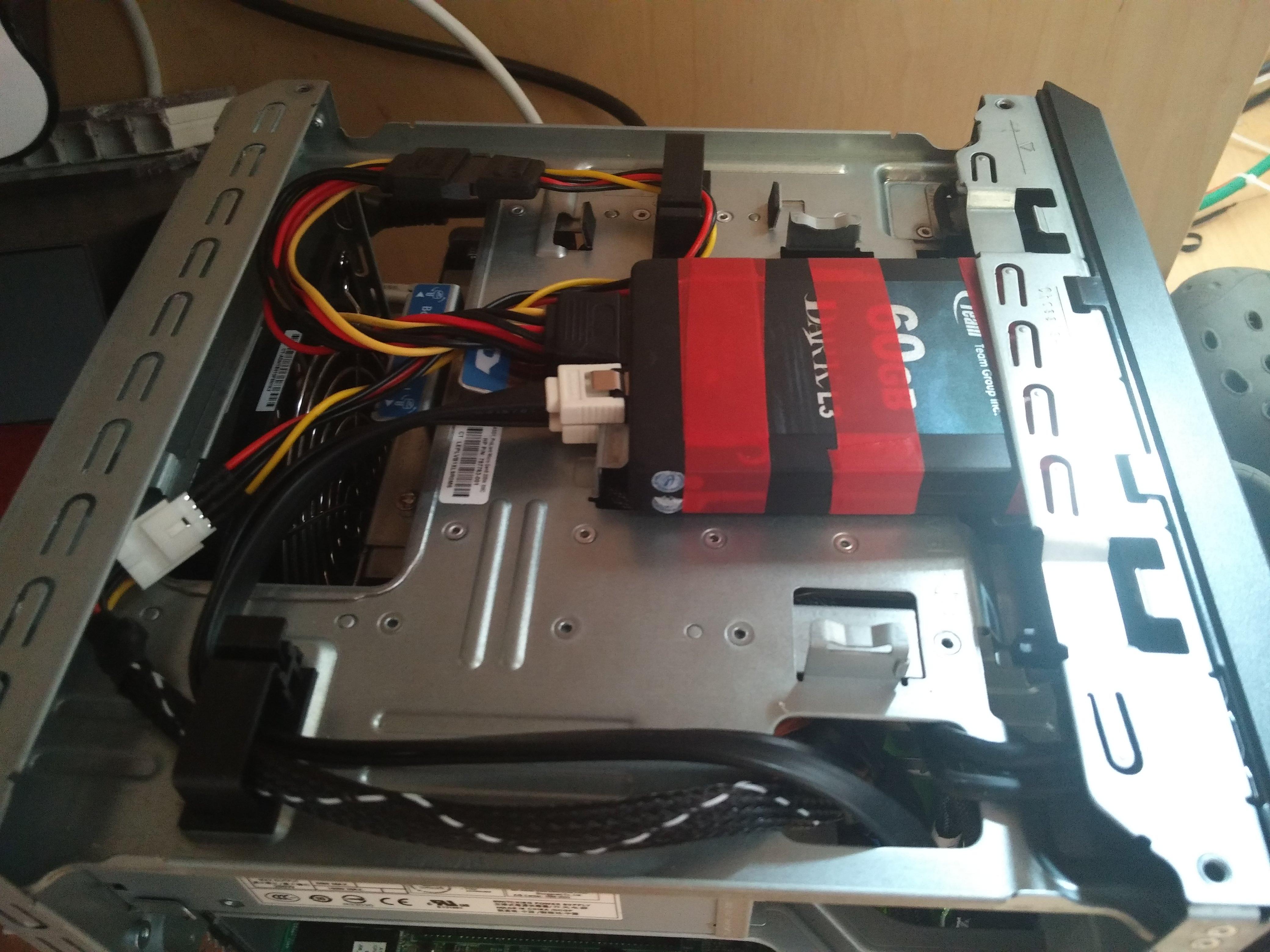

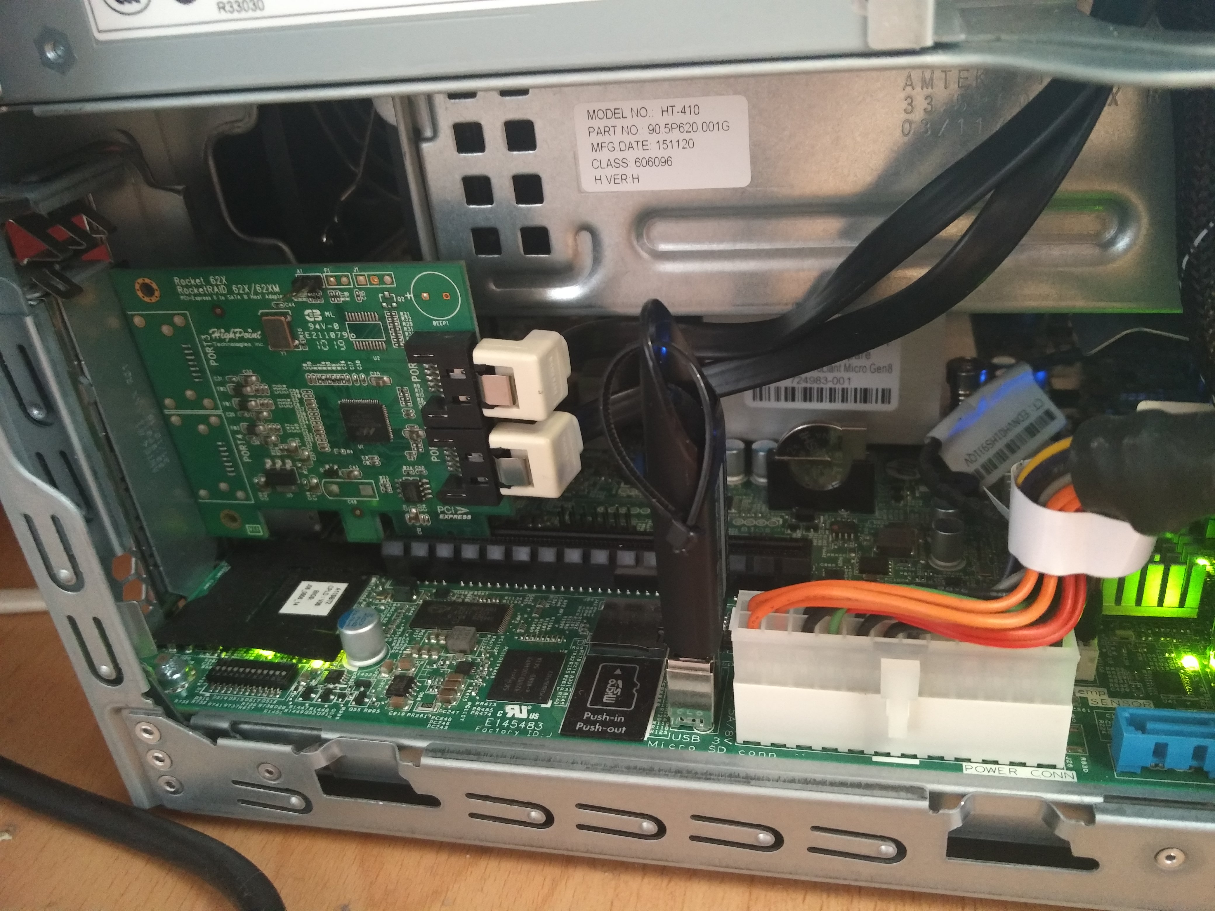

Insgesamt 5 Ports, ich habe für die 2 kleinen SSDs einen PCI-e SATA Controller eingebaut.
So sind die SSDs auch mit vollen 6 Gbit angebunden, ansonsten hat man 2 Bays 6 Gbit, 2 Bays 3 Gbit und intern einen SATA mit 3 Gbit.
Der im Gehäuse direkt auf dem Board befindliche USB3-Anschluss (ein richtiger) ist übrigens sehr nützlich für den Stick mit dem FreeNAS-System.
Die SSDs habe ich einfach in den Laufwerksschacht platziert, da ich kein Slimline-Laufwerk benötige.

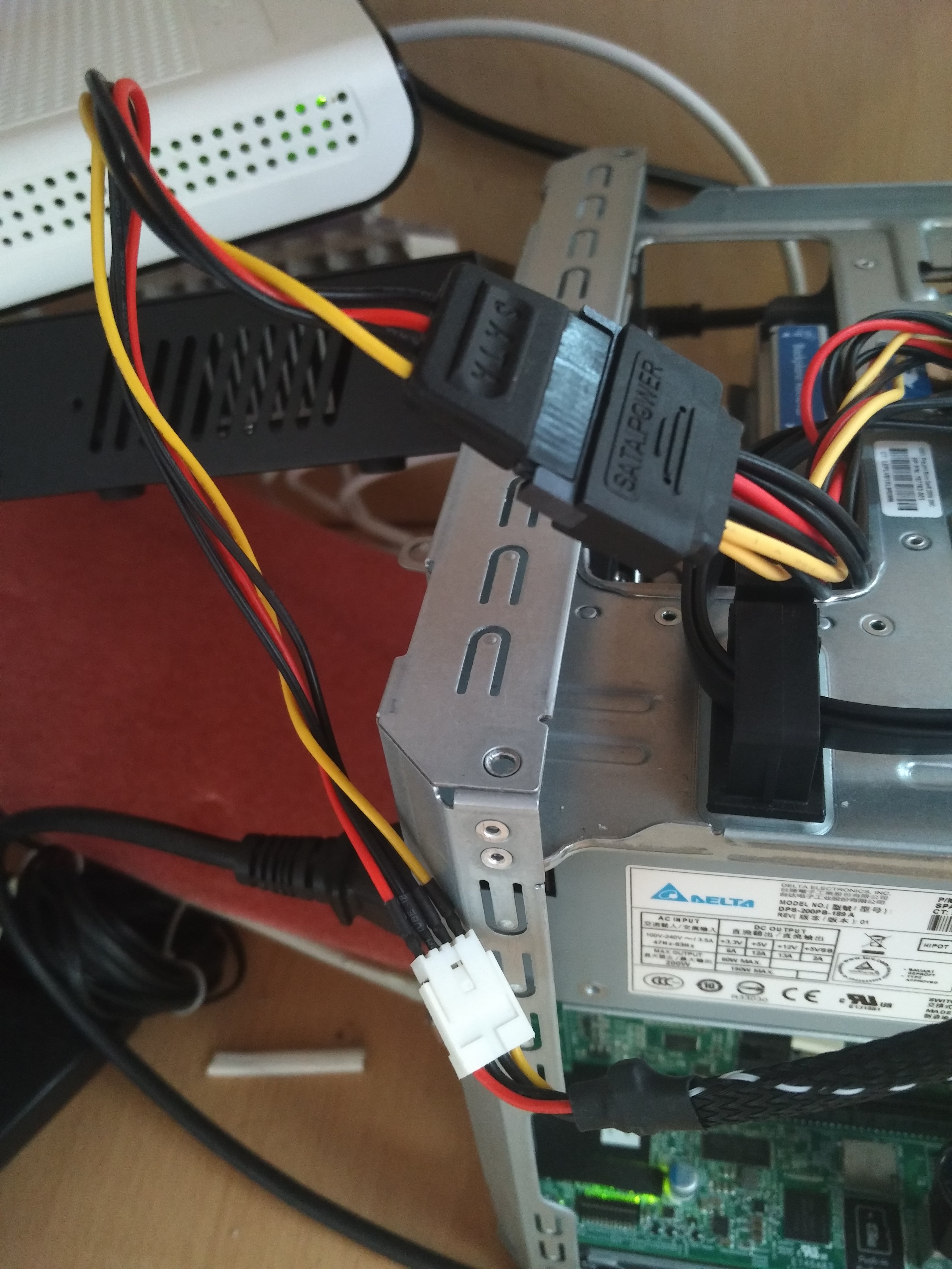

Achtung: Das Netzteil hat nur noch einen Floppy-Stromanschluss frei, ich habe für die SSDs einen Adapter auf SATA und ein Y-Kabel gebraucht.
2 Festplatten würde ich da aber nicht ranhängen, SSDs gehen vom Strombedarf aber noch.
Aber bei 2 Festplatten wirds im Gehäuse dann aber auch wirklich eng.

Ein paar Bilder meiner Bastelei.

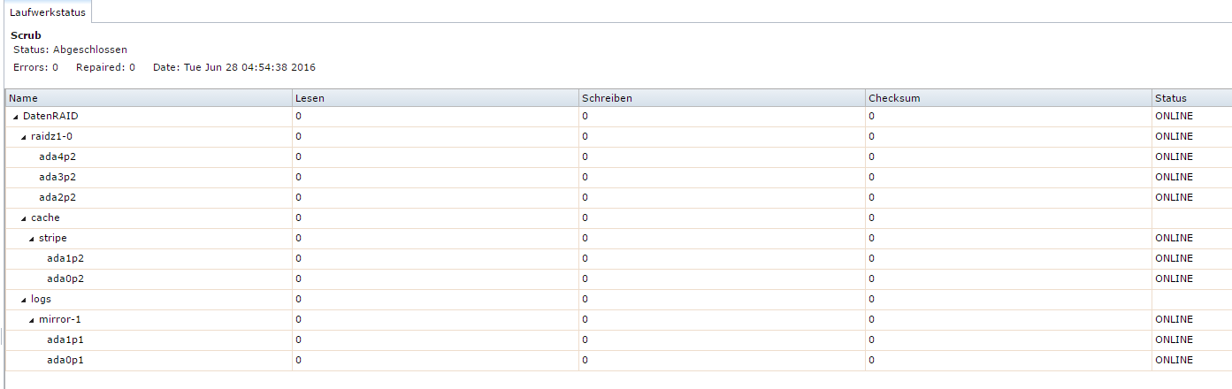

martinallnet: Dürfte ich wissen wofür du die kleinen SSDs am ProLiant verwendest und warum du die 6Gbit brauchst? Du verwendest das Gerät nicht _rein_ als NAS, oder?

Da laufen auch VMs und Jails drauf, die profitieren massiv vom Cache.
Um die 100 GB Lesecache im RAID0 sind schon eine Hausnummer. Der Schreibcache ist RAID1, ich habe also je 2 Partitionen, für beide SSDs identisch angelegt und diese in die entsprechenden RAID-Verbunde gepackt.
Lese-Cache ist auf Performance getrimmt, da richtet ein Datenverlust keinen Schaden an, Schreibcache Redundant.
