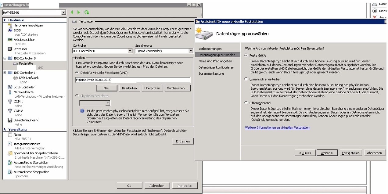

Zweite virtuelle HDD dem Serverimage hinzufügen:
Mir ist nicht ersichtlich wo ich hier die zweite .vhd hinzufügen kann - siehe Screenshot

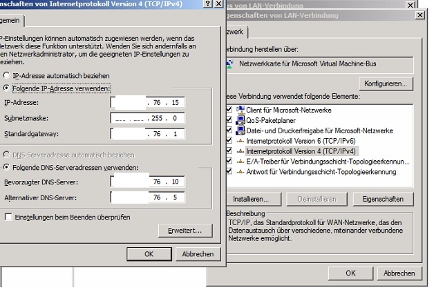

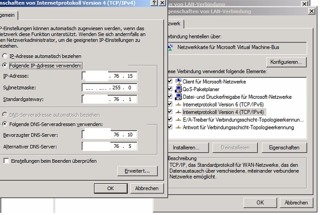

Generic Netzwerkkarte löschen:
Hier habe ich einen Screenshot einer fertigen virtuellen Maschine, dort ist nur die virtuelle zu sehen.
Ist das nach einer Virtualisierung anders und muss ich dort eine Netzwerkkarte löschen und nur die virtuelle auf selbige Netzwerkwerte konfigurieren? - Siehe Screenshot
