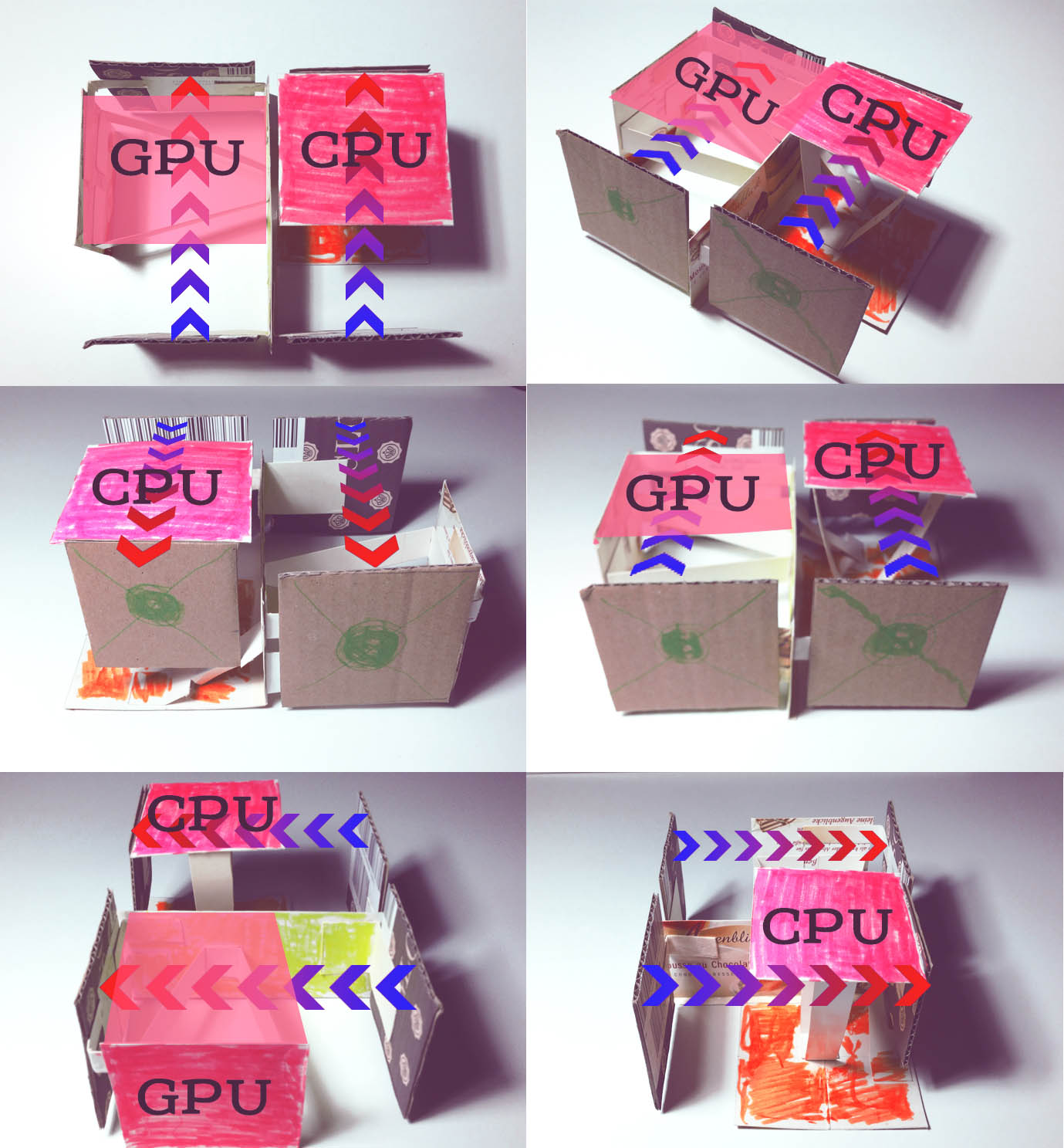

Ich habe jetzt erst einmal vorab ein kleines 1:2 Model vom zukünftigen MoBo Mini-ITX Asus P8Z77I Deluxe WD, der GTX 680 [EVGA] und 2 Noctuas gemacht, samt 3x 140 + 1 x 120 Lüfter gemacht. Die grünen Punkte mit den Strichen durch markieren Lüfter.
Ich habe die geplante Strömungsrichtung der Luft markiert.
Die Grafikkarte wird selber schon beinahe komplett dafür Sorge tragen, dass sowohl der Noctua @ CPU und @ GPU jeweils einen eigene Art Strömungskanal besitzen. Ich werde das mit einem sehr dünnen "Gehäuse" jedoch noch konkretisieren. Die Luft soll wirklich nur für die beiden Kühler jeweils genutzt werden. Das Gehäuse bekommt dann noch 2 x 140 Lüfter für die restlichen Komponenten. Wenn alle @ 600rpm laufen oder gar 500rpm, sollte das gesamte System lautlos sein. Natürlich werde ich für eine saubere Entkopplung etc. pp. sorgen, sodass die Lüfter keine Vibrationen auf den Schreibtisch übertragen. Ansonsten ist ja nichts mechanisches in dem System. 2x256GB Samsung werden den Speicher stellen.
Natürlich werde ich für den Noctua an der GPU ein eigenes Mountingsystem konstruieren müssen. Aber das, so denke ich, sollte wohl wirklich das geringste Problem sein! Die Maße passen mit den Noctuas bis Dato auf jeden Fall schon einmal - was klasse und nicht selbstverständlich ist. Mit einem ATX-Board würde das ganze nicht zu realisieren sein, da der GPU-Noctua dann auf dem Board aufliegen würde bzw. die Graka dann nicht mehr in den PCI-E gesteckt werden könnte ;)

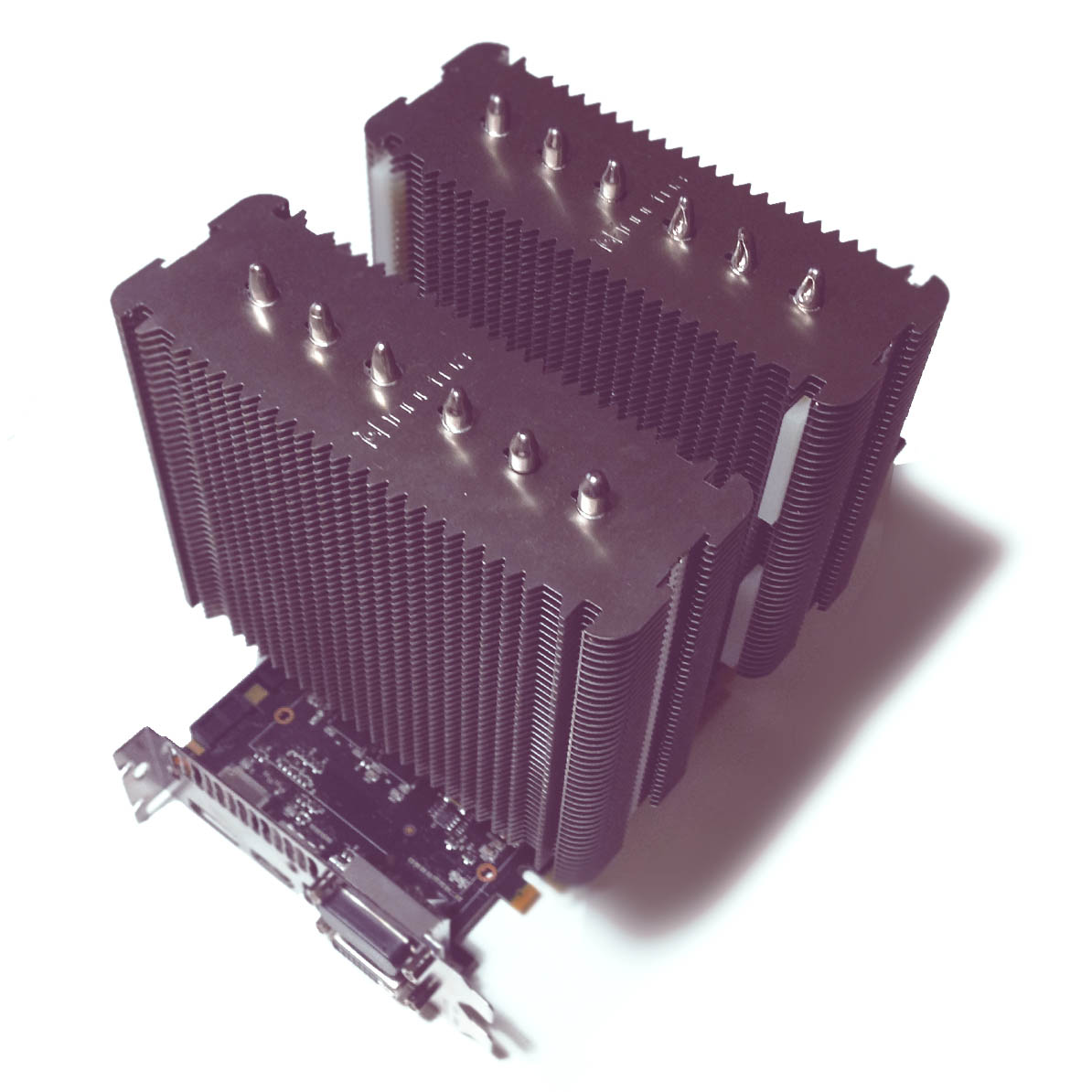

So, ein erstes Bild wie die GTX später mit dem NH D14 aussehen wird. Wirkt schon erschlagend! Also wenn das Ding nicht besser kühlt als der MK 26, dann fresse ich aber einen Besen!

AW: Silencium II - GTX680 meets Noctua NH-D14
Na da bin ich mal gespannt auf die Testergebnisse ;) Sieht auf jedenfall cool aus, aber irgendwie bezweifle ich das der besser kühlt wie ein "original" Kühler :/ weil die ja extra für die Karten designed sind!
Aber wir werden sehen ich bin gespannt! Cool wären auch Bilder wie das ganze im Gehäuse aussieht :P
Grüße
Man sollte nie die Physik bezweifeln ;)
Das ist wie mit Lautsprechern - nix geht über Volumen, die Physik überlistet niemand so schnell.
Meine Zweifel existieren quasi gar nicht.
Wenn er schlechter kühlt, dann liegt der Fehler bei mir. Ich bin mir sehr sicher, dass die bei Noctua auch etwas mehr Zeit in die Forschung von Kühlsystemen legen, als nVidia.
Hast Du mal den originalen Kühlerblock von so einer Grafikkarte gesehen? Das einzige, was da wirklich besser sein wird ist der Radial-Lüfter und zwar in Bezug auf statischen Druck. Der kann einfach mehr Luft durch die Lamellen drücken. Aber das sollte der Noctua 4x verbessern. Ferner ist der MK 26 schon 2-3x besser als der originale Kühler.
Ok :D wie gesagt bin gespannt auf Test´s und Bilder :P ;)

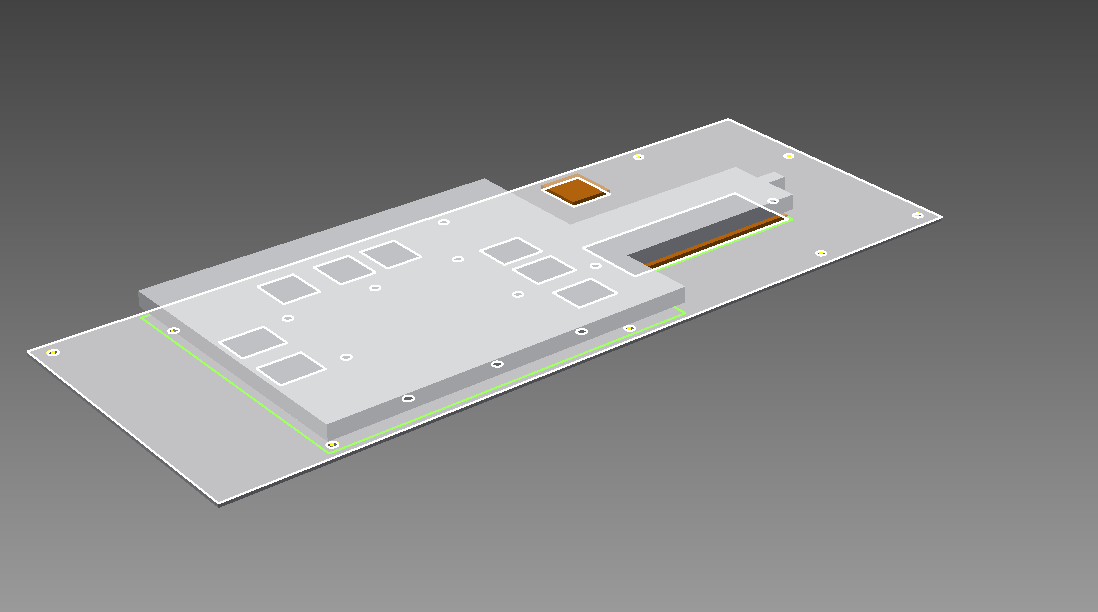

Vorschau vom PCB mit Löchern und den Komponenten, außer der GPU selbst. Das Layout, was man jetzt sieht, dient zur Erstellung der Kühlplatte auf der Front. Ich muss dabei noch ein paar Bauteile beachten, aber das grobe Model passt.
Nicht nur die GPU muss gekühlt werden, die Spannungswandler etc. sollten nicht ihrem Schicksal überlassen sein. :D Aber wie du geschrieben hast, hast du da auch schon was in petto.
Ich bin sehr gespannt auf das Projekt und werde es weiterhin verfolgen.

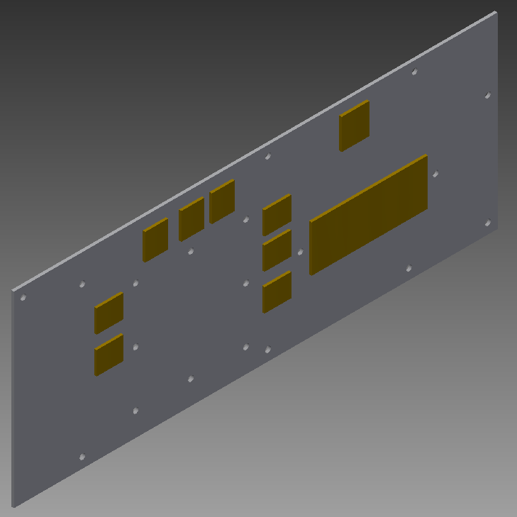

Für den Speicher ist nur sehr wenig Platz übrig, wenn der Noctua auf der Karte steht.
Wie heiß wird der Speicher so bzw. darf er werden? Eine Fron-Platte ist ja geplant. Wenn man sich die originale Frontplatte von EVGA anschaut, reicht die als Kühlung? Ich weiß nicht wie viel Luft die Platte an der Stelle abbekommen wird. Die Kühllamellen würden super klein/fein und niedrig werden müssen. Da das Mounting-System vom Noctua halt im Weg ist. Die Spulen werden viel Platz für eine Kühlung haben.
Vielleicht weiß ja jemand Bescheid.
Läuft :)
Noch Bohrungen, Abstandshalter, GPU-Aussparung und fertig. Müsste nur noch für die vier kleinen SpaWas oben rechts was her. Aber das werde ich wohl mit 2-Komponenten-Wärmeleitpaste erledigen - das muss nicht verbunden sein.

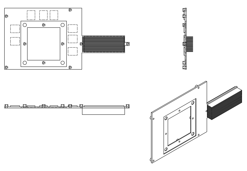

Die Platine ist fertig.
Jetzt brauche ich jemanden der das produziert.
Ein Kühler für vier kleine SpaWas muss noch designt werden, aber das ist kein Akt. Mehr Akt ist das Mounting-Kit für den Noctua aber diese Firma ist ziemlich unzuverlässig. Seit gestern versuche ich die zu erreichen, auf einen Rückruf warte ich vergebens - sehr schade!
Abwarten ob sie doch noch helfen :)
Geiles Projekt, ich freu mich schon auf die kommenden Bilder :D
Der Aufwand für die Platine hat sich leider nicht gelohnt. Die Herstellungskosten übertreffen selbst eine GTX Titan. Ohne die dünnen Lamellen wären es wohl noch immer 500€.
Schade um die Zeit, hätte ich nicht erwartet um ehrlich zu sein :)
