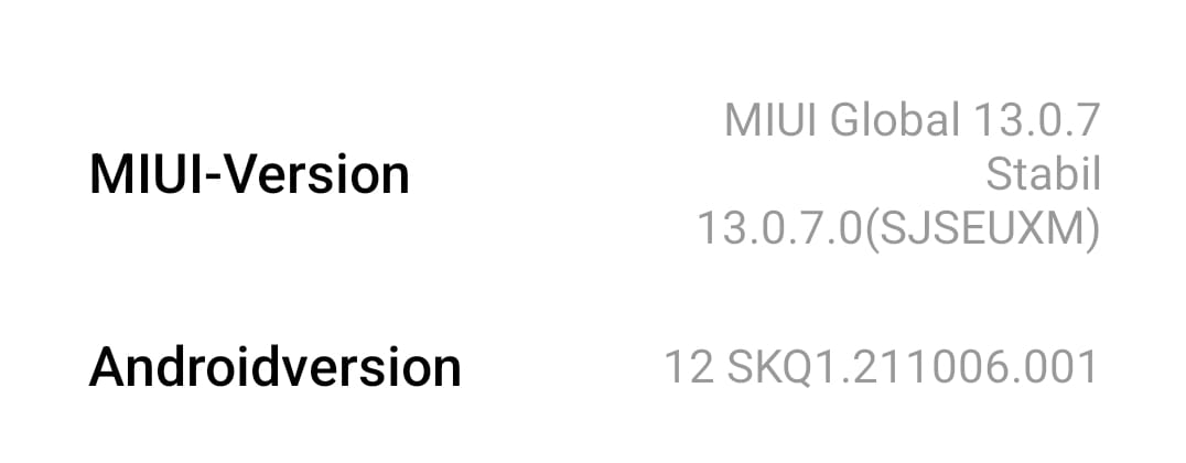

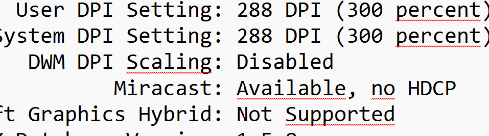

Hallo liebe Leute,
Ich würde gerne das Display meines Smartphones (s. Dateien) (Xiaomi Mi 10T Lite) auf meine Windows 11-Oberfläche projizieren.
Leider klappt es weder über "Smartphone-link", noch über "Drahtlose Anzeige", da mein Fernseher nicht über HDCP verfügt (s. Datei).
Mit Teamviewer und anderen Apps, habe ich es nicht versucht, da in den Bewertungen viel darüber geschrieben wird, dass es dort zu viel Werbung gibt.
Gibt es vielleicht noch eine andere Möglichkeit?
