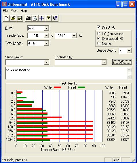

also mein raid 0, 2x wd 400jb neu gemacht original lite bios (da hatte ich jetzt kein bock drauf und flashen das noch:D )
hdtach:
readspeed-49610max
-26o97min
-41686,5average
wie haste denn mit atto gebencht?
default,overlapped i/o
wieso finde ich in sandra jetzt den drives benchmark nicht?
na ich guck mal
ersma tin

in atto hab ich die default einstellungen genommen, also overlapped I/O

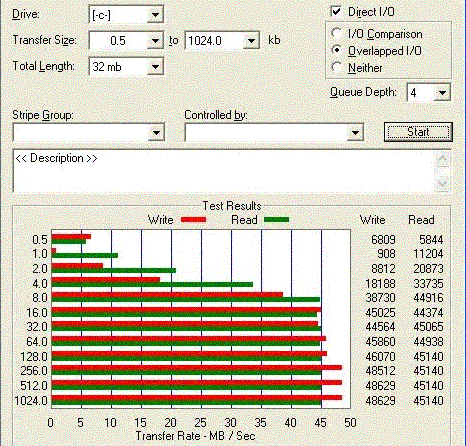

bei meinem oben gepostetem atto bench sieht man starke unterschiede beim
lesen/schreiben wobei die lesevorgänge normalerweise immer besser sein sollten
hab den bench nochmal mit 32mb laufen lassen, sieht das ganze etwas besser aus
