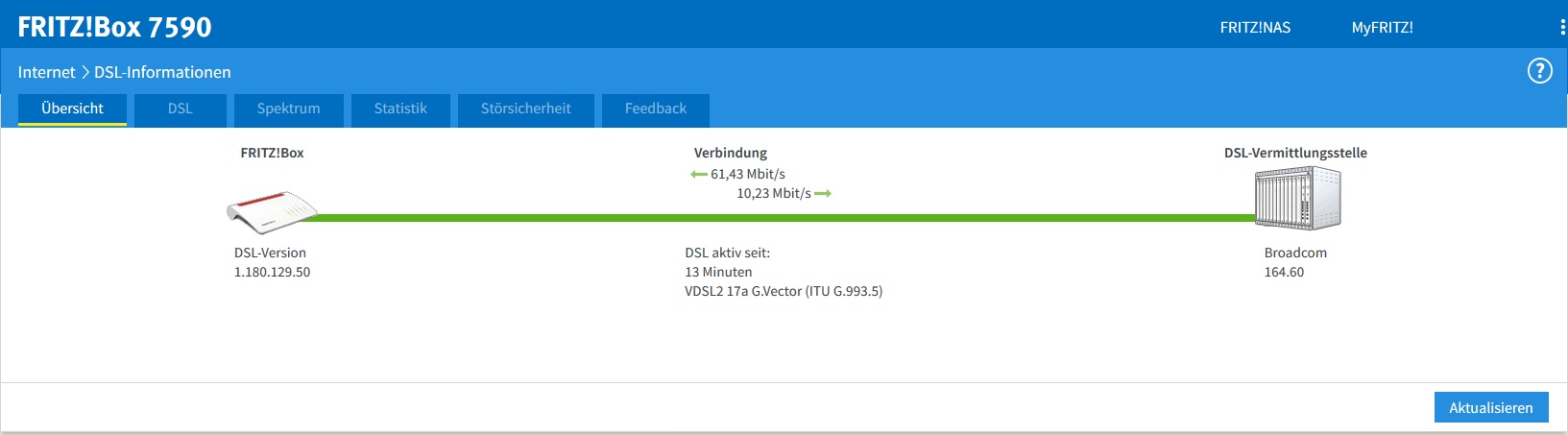

Tatsächlich bekommen wir nur 60/10.
Wäre ja eigentlich nichts ungewöhnliches, da es ja immer auf Länge, Dämpfung der TAL und andere Faktoren ankommt.

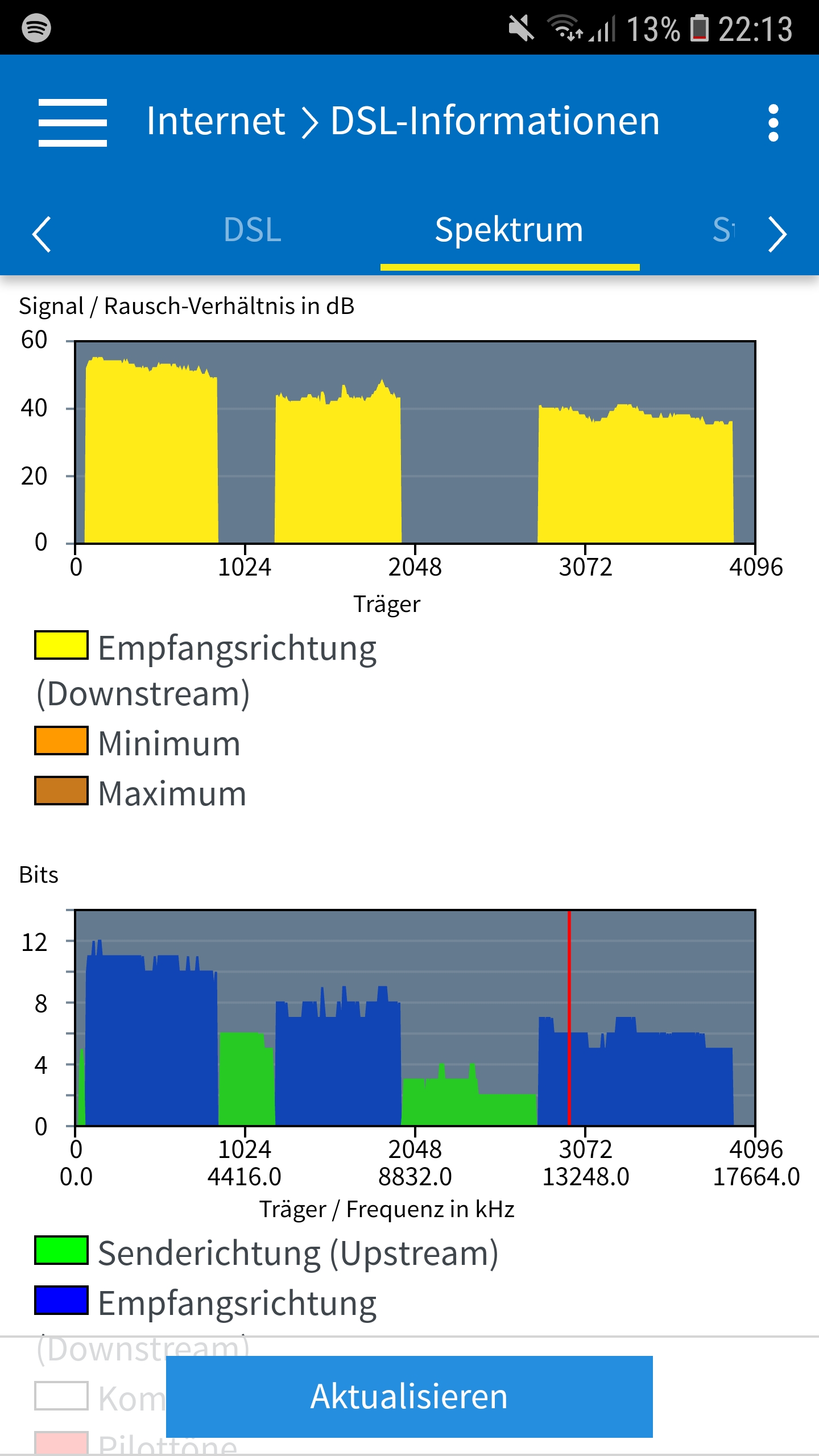

Ungewöhnlich ist aber, das die Fritzbox nur mit 60Mbits synchronisiert. Ich sende anbei einen Screenshot der DSL infos.
Die Leitungslänge die die Fritzbox berechnet passt. Wir haben Hausnummer 7, bei Grundstücksbreiten von ca. 20M kommt man auf 140 Meter, die FB zeigt etwas weniger an. Dämpfung von 8 und 5 dB ist meinen Recherchen nach für ein 100Mbit Anschluss geeignet. Auch wenn nur 95 ankommen immer noch ok.

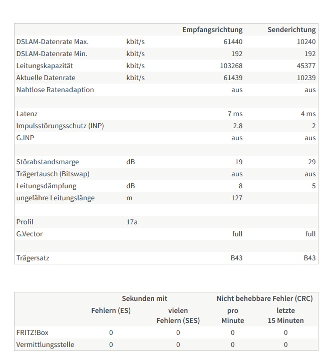

Bei allen Screenshots die ich im Netz gefunden habe ist die DSLAM MAX Rate immer höher als die Leitungskapazität, außer die Telekom schaltet die höhere Bandbreite nicht, dann bekommt der Kunde das aber auch gesagt.
Bei uns ist das irgendwie umgekehrt. Trotz 100Mbit Vertrag.

ich bin jetzt kein Telefontechniker, aber wenn ich mir die Werte der "Leitungskapazität" ansehe und dort 100/40 zu finden ist würde ich sagen: entweder der Provider drosselt künstlich oder eure Verkabelung stimmt irgendwie nicht.

Schau mal bei den DSL-Informationen im Registerreiter "Spektrum", ob Störsignale kompensiert werden müssen.
Und vllt mal im Registerreiter "Störsicherheit", ob alles auf maximale Performance eingestellt ist.

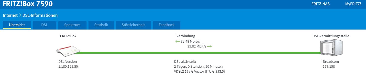

Ausserdem fällt mir die rel. alte Softwareversion des Broadcom DSLaM auf Deinem Bild auf, im Anhang mal ein Screenshot von mir.
Sind auch keine 100/40, aber mir wurde vorher auch mitgeteilt, dass das Leistungsspektrum bei minimal 53/10 beginnen kann.

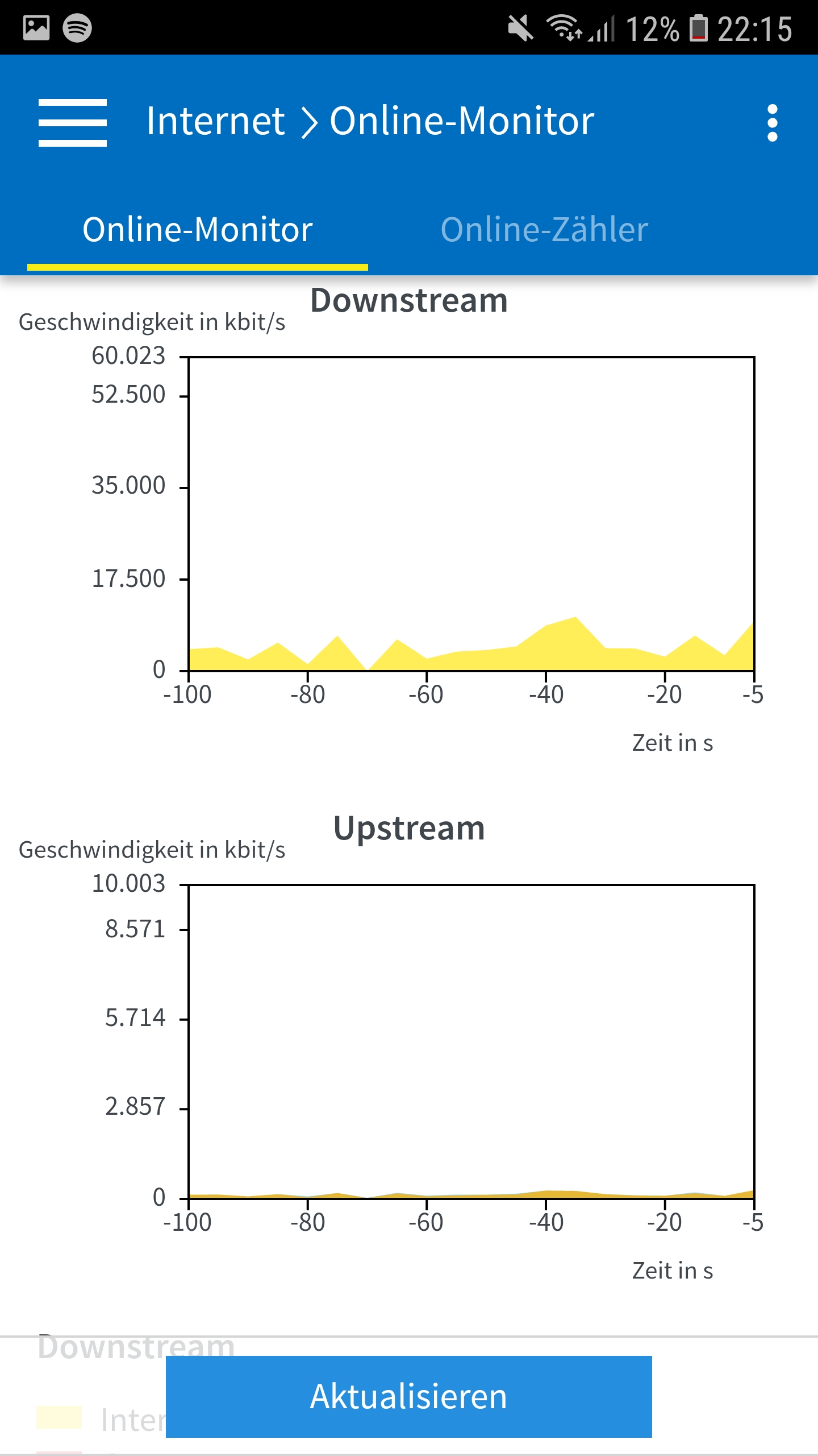

Was zeigt denn die Fritzbox unter Internet -> Online-Monitor an?
Da siehste doch normalerweise, die verfügbare Bitrate was der Anbieter geschalten hat.

Sieht man ganz deutlich in der FB. Die Leitung könnte 100 MBit, aber der DSLAM nicht. Entweder aus Hardwaregründen oder wegen eines falschen Profils. Allerdings sind die ankommenden 60 MBit/s sehr merkwürdig. Wenn es nur ein normales 50er Profil wäre, dann kämen auch keine 60 an. Das sieht eher nach ziemlichem Murks aus.
Da hilft wirklich nur Druck beim Provider zu machen, dass die die verkaufte UND mögliche Leistung auch bitte schalten sollen. Besonders 10 im Upload statt 40 ist ziemlich daneben. Aber die Kombi 100/40 sieht doch eher nach Telekom aus. Zumindest als Leitungsbetreiber.

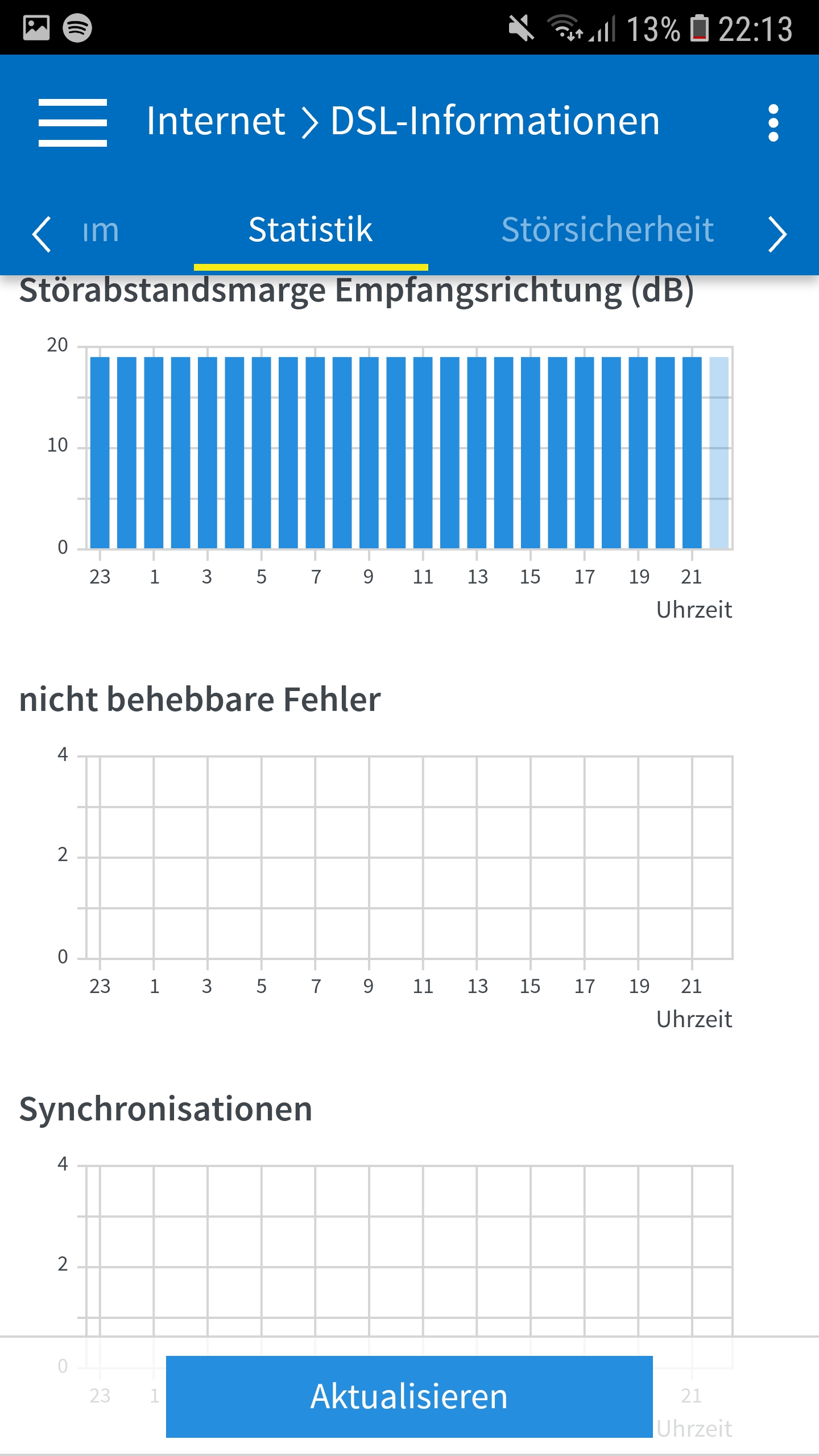

Hier noch ein paar Screenshots der FB. Kann hier keine Fehler feststellen. Störsicherheit steht alles auf maximale Performance.

Da muss sich jemand den Port ansehen. An den Leitungswerten sollte es nicht liegen. Sieht zumindest sehr gut aus.
