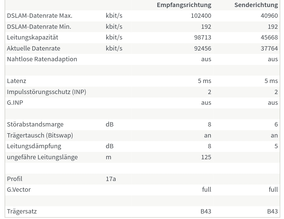

Also damit du für die Halodris mal einen Vergleich hast wie es imho aussehen sollte bei nem gebuchten 100/40 Vertrag, aber weniger ankommt (was aber auch im Vorfeld klar kommuniziert wurde):
Vielleicht hilft denen das auf die Sprünge, wenn die von Tuten und Blasen keine Ahnung haben.
Der Unterschied sollte auch denen auffallen.

Dürfte ich erfahren, was die FB als Leitungslänge bei dir anzeigt?
Lg

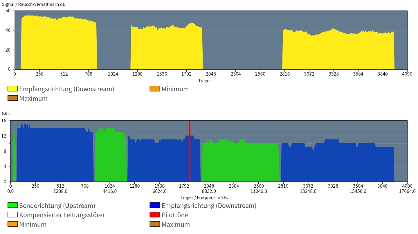

Hallo nochmal,
Ich hatte ja auf die letzte Email vom Provider, die ja nicht fruchtete nochmals in verständlicher Form geantwortet und gehofft, dass der Mitarbeiter da mal ein einsehen hat. Folgendes habe ich geschrieben:
Vielen Dank für Ihre Antwort.
Ich denke dass Sie mit Ihrer Aussage, bei fast allen Leuten richtig liegen, die sich über zu geringe Geschwindigkeit beklagen. Denn meistens liegt es tatsächlich an der Leitungslänge.
Jedoch ist es bei uns nicht der Fall. Mir ist bewusst, dass nicht immer die maximal Gescheindigkeit erreicht werden kann. Jedoch liegen Sie in unserem Fall falsch.
Die Aussage, dass die Fritzbox sich mit 100Mbits synchronisiert ist auch nicht richtig. Sie synchronisiert mit genau 61440 kbits im Downstream.
Deswegen habe ich immer noch Grund zur Annahme, dass ein falsches Profil geschaltet wurde. Es ist irgendwas eingestellt mit 60/10.
Das ist der Wert den die Fritzbox bei "DSLAM MAX" anzeigt.

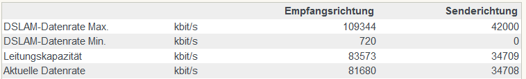

Wenn nun, so wie Sie vermuten, Das richtige Profil geschaltet ist aber die Leitung wirklich nicht her gibt, dann sieht das so aus wie auf dem beigefügten Bild.
Das ist der Anschluss eines Bekannten. Sie sehen, die DSLAM Max , also die Synchronisation, ist auf 109344 kbits also ca. 100Mbits eingestellt, die aktuelle Datenrate "nur" 81680 kbits, was auf Grund der Leitungslänge das maximale ist.
Ich bitte Sie nochmals dass ein Techniker sich die Konfiguration des Ports ansieht, es liegt definitiv Nicht an der TAL und nicht an der Fritzbox.
Alternativ würde ich auch selber mit einem Techniker sprechen und ihm das ganze kurz schildern, falls dieser eine Telefonnummer hat.
Das Bild, dass ich mitschickte war der Screenshot von @Cardhu . Vielen Dank, dass hat nun gefruchtet. Denn ohne, dass ich eine Antwort auf meine email erhalten habe hat sich die Fritzbox am Freitag Nachmittag neu synchronisiert. Anscheinend mit dem richtigen Profil.
Vielen Dank erstmal für eure Hilfe.
Ich hatte noch gesehen, dass die FB sich nachts teilweise alle 2 Minuten neu verbindet. Wenn das Problem weiterhin bestehen bleibt melde ich mich wieder bei euch.
Ansonsten mache ich mal ein paar Speedtests und erfreue mich an dem nun richtig funktionierenden DSL Anschluss.
:) Besten Dank und Viele Grüße an alle die sich für mich den Kopf zerbrochen haben.

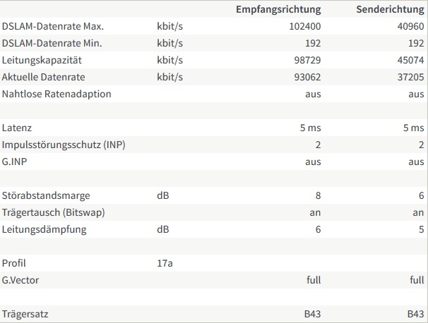

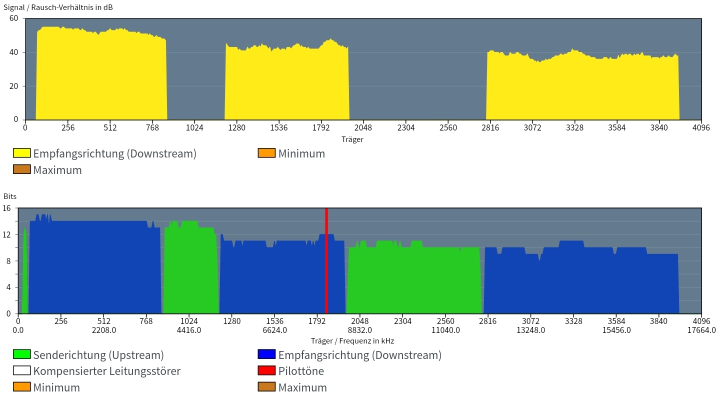

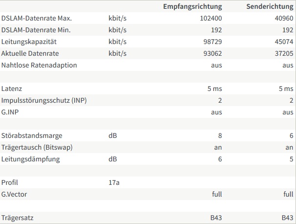

Ja ich bin es nochmal. Jetzt läuft das ganze ja schon paar Tage, mittlerweile auch stabil ganz ohne PPPoE Fehler und Verbindungsabbrüchen.
Jetzt wollte ich noch etwas Schönheitskorrektur betreiben.
Die Aktuelle Datenrate entspricht nicht der ausgerechneten Leitungskapazität, sprich ich habe keine vollständige Synchronisierung, wenn ich das richtig ergoogelt habe.
Bei den meisten Leuten sind diese Werte fast identisch.
Könnte das an meiner Hausverkabelung liegen? Die FB steht auf volle Performance in der Störsicherheit.
Dieses G.INP ist auch aus.
Was könnte ich noch testen? Irgendwie ist es ja Wurscht, aber auf eine unerklärliche Art und Weise fuchst es mich :)
Soll ich lieber einen neuen Thread eröffnen?
Ich bin mir nicht sicher, ob du da was machen kannst. Es kommt halt auf viele Teile der Verbindung an, nicht nur in deinem Haus.
Die Werte sollten sich zudem leicht verändern. Ist das so?
Minimal. Ändern sich die Werte evtl. wenn die Leitung länger ohne Fehler läuft?

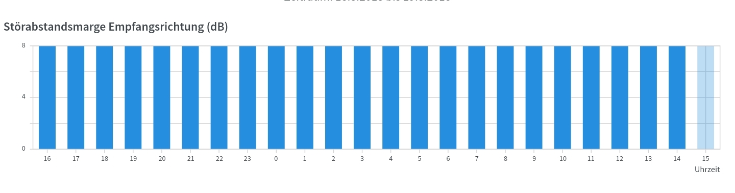

Ich habe gelesen an der FB kann man mit einem Trick die Störabstandsmarge weiter runterschrauben um evtl. was rauszukitzeln.
Wenn das schwankt macht die FB alles korrekt und beide Seiten reagieren auf die ständigen Schwankungen.
Du kannst zwar versuchen, irgendwas noch sauberer aufzulegen oder eine neue TAE setzen, aber oft bringt das eher mehr Probleme bei deiner aktuellen Leitungsqualität. Ich würde es so lassen.
Reaktionen: Cardhu
Bei einer Broadcom Gegenstelle synchronisieren Broadcom Modems in der Regel besser, vor allem bei grenzwertig en Leitungen.
Du könntest Mal das ZyXel VMG1312-B30A oder einen aktuellen Speedport ausprobieren. Diese haben ein "besseres" Modem.
Die gängigen FritzBoxen sind in Kombination mit Vectoring etwas "zickig" vor allem in den letzten Firmwareversionen waren einige Fehler diesbezüglich.
Mit der aktuellen Labor Firmware soll es etwas besser laufen.
Reaktionen: TheCadillacMan und DeusoftheWired
Na, dass mit der Labor Version teste ich mal aus.
Ist die Labor Version überhaupt anders bei der 7590? Aktuell ist da ja schon OS7 drauf.
Ein anderes Modem Eher nicht, da ich die Fritzbox an sich schon sehr gut finde vom Funkionsumfang. Meine Freundin liebt auch das FritzFon, was ja mit der FB gut harmoniert.
Meine Hausverkabeling sieht momentan so aus, dass ein Cat7 direkt am APL aufgelegt ist und bis zu einer Doppelnetzwerkdose im Flur geht. Dort ist die FB drann. An der einen Buchse wird halt nur die TAL durchgeschleift, in dem anderen gehts wieder zurück in den Keller an einen Switch wo alle anderen Räume dran hängen.
Er sagt ja nur Modem. Die FRITZ!Box kannst du mit all ihren Bequemlichkeiten auch als Router hinter dem ZyXel laufen lassen.
In deinem Text vermisse ich die Position der TAE. Und Cat7 direkt in den APL … hast du das von der DTAG abnehmen lassen? Klingt ein bißchen wie frisiertes Mofa. :D
