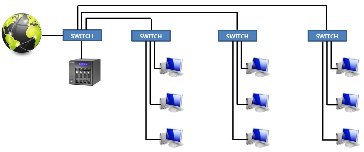

Hej @ all...
...ich bin dabei Komponenten für ein provisorisches Büronetzwerk zusammen zu suchen.
Folgendes Szenario: Ein komplett ausgerüstetes Büro (CAT7, 230V, etc.) muss übergangsweise für eine Zwischennutzung vernetzt werden. Dies muss auch nur provisorisch sein, da alles wieder abgebaut wird. 3 Büroräume á 3 Arbeitsplätze + 1 Serverraum sollen dazu vernetzt werden und dies vorerst auch nur mit LAN. Telefon bleibt optional.
Der Hauptdatentransfer des Netzwerks wird durch Mail- und Dateitransfer generiert werden. Als Dateiserver dient ein eingebundenes NAS-Laufwerk mit Gigabit Port. Mailverkehr geht über einen externen Exchange Server.
Nun meiner eigentliche Frage: Da wir so wenig wie möglich an die bestehende Substanz gehen wollen, ist derzeitig geplant, jeweils ein CAT7 Kabel in jedes Büro aufzupatchen und dort über Gigabit-Switches an die jeweils 3 AP zu verteilen. Im Serverraum steht ebenfalls wieder ein Gigabit-Switch, welches auf dem vierten Platz das NAS-Laufwerk angebunden hat und auf den ersten drei die jeweils 3 Büroräume.
Hätte einer von euch hierbei Bedenken wie z.B. Lieber ein CAT7 pro AP und dann im Serverraum auf ein größeres Switch? Theoretisch bleibt die Leistung doch trotzdem Gleich bzw. bei der gerinen Nutzung ist 1 Gigabit ja schon echt ne Menge an Transferrate.
Also Hardware kommen hautpsächlich Netgear Business Geräte zum Einsatz. ProSafe etc.
Beste Grüße
R4Ve

Vielen Dank schonmal für eure Antworten. Meine Auffassung von Netzwerken ist, dass Gigabit doch immer Gigabit bleibt, egal ob man es "zusammenflickt" oder an einem Punkt sammelt oder? Das NAS wird sowieso immer der Bremspunkt sein, bei maximalen Datengrößen von um und bei 25 MB und sonst nur Word Dokumenten und hin und wieder mal einer Access-DB sollt dies jedoch zu wuppen sein.
Hier nochmal eine Skizze, die ich schnell mit Word zusammengebastelt habe zur verdeutlichung :)
Passt scho!
Klar 1 Gbit ist die transfer Rate zwischen WS und Switch aber wenn alle 3 WS nun auf die NAS zugreifen teilen diese sich dann also die 1Gbit Leitung von der NAS zu Switch1 oder alle 9 WS zwischen NAS und Switch1.
