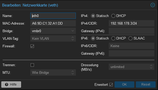

Als IP eine Feste IP: 192.168.178.3/24

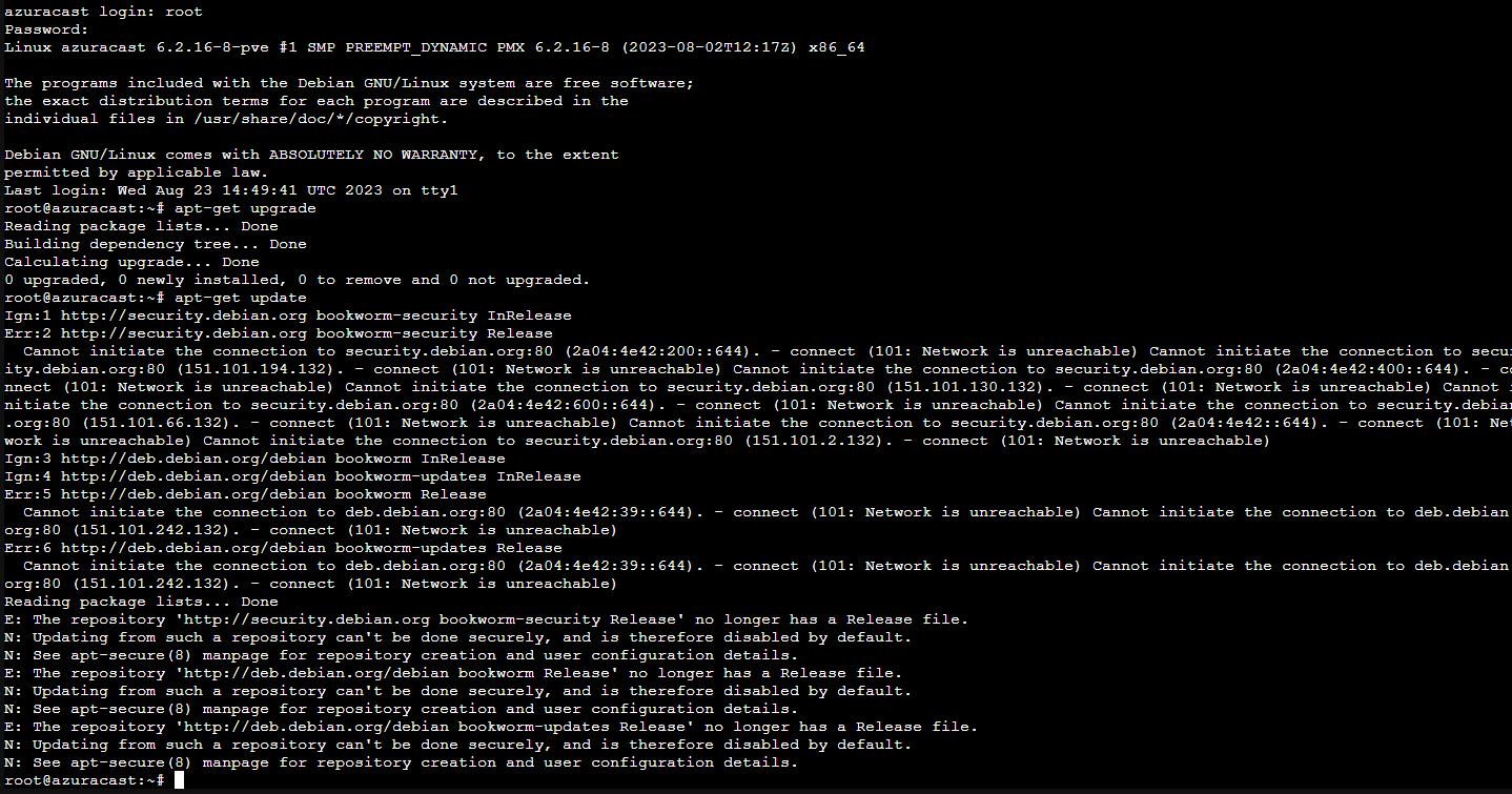

Mein Problem ist nun folgendes, ich kann Debian nicht Updaten um mir dann später Azuracast zu installieren.
Der Container scheint keine Netzwerkverbindung zu haben:
Wenn ich jedoch in der Übersicht von der Fritzbox schauen und auch per CMD einen Ping an 192.168.178.3 mache, kriege ich einen Ping zurück.

Übersehe ich etwas? Muss ich noch irgendwas anderes einstellen in Proxmox selber?

du musst schon noch das gateway konfigurieren (192.168.178.1), sonst kann der container nur in seinem subnetz rumfunken. oder einfach dhcp aktivieren.
Reaktionen: end0fseven, CoMo und madmax2010
@0x8100 Asche über mein Haupt... Es ist ja nicht so das ich das erstemal Netzwerksachen mache, wie konnte ich das nur übersehen ? Das ist mir jetzt schon etwas peinlich...:watt:
Reaktionen: Zipfelklatscher und kamanu
Firewall am besten auch deaktivieren und lieber eine vernünftige davor schalten. Mal testweise DHCP aktivieren, alternativ Gateway eintragen, wie mein Vorredner schon schrieb.
