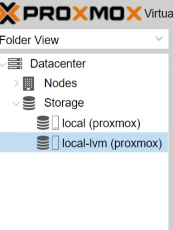

1) thema mehrere datenträger unter proxmox:
der kollege erstellt ja in seinem video nach der proxmox-installation zwei vms: eine win server und eine linux.
er hat in seinem rechner nur ein datenträger installiert, die sache ist einfach.
was ist aber wenn man mehrere datenträger am pc angebunden hat ?
erscheinen diese dann links unter storage als "local" (...) ? zb local (101) etc ?
kann ich unter proxmox diesen datenträger keine buchstaben wie in windows zuweisen ?
wenn nein, dann werden in einer windows-vm alle datenträgerim pc wie üblich in der
windows datenträger-verwaltung angezeigt ? und ich kann die dann verwenden wie üblich ?
oder muss ich unter proxmox diese datenträger erst zur nutzung freigeben für eine bestimmte vm ?
im falle windows kann ich dann nach erteilung der rechte die datenträger wie üblich nutzen ?
ausserdem löscht der kollege im video nach der proxmox installation sein "local-lvm"-laufwerk, auf dem er
laut eigener aussage keine vm installierne kann. durch das löschen der "local-lvm" verlagert sich die
dateigrösse zugunsten des "local"-datenträgers, so dass man nun ein einiger datenträger hat mit
vollständige größe: meine frage lautet nun:
wenn ich mehrere datenträger habe, erstellt mir proxmox für jedes kaufwerk einen extra "local-lvm"-laufwerk ? oder passiert das nur bei der system-hdd ?
falls jeder datenträger eine eigene "local-lvm" erstellt bekommt, soll ich diese wie im video löschen ?
oder was genau ist der nutzen dieser "local-lvm"s ? ich mag übersicht und kein gegurke von x "local" und "local-lvm" datenträgger :-)

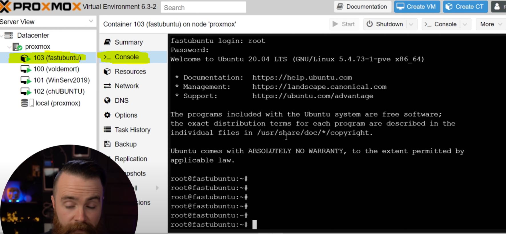

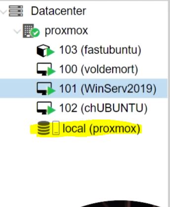

3) thema container (linux-container, nicht docker):
ich raffe es nicht so ganz was linux-container sind, denn proxmos unterstützt diese auch.
laut typ im video sollen das laufwerke sein, die in isolieter umgebung arbeiten (also auch eine vm), die aber
mit lichgeschwindigkeit arbeiten ? wo ist da genau der unterschied zu eine vm ?
Ich antworte einmal nur zu 3) weil ich das sicher weiß:
Container sind eine Art der Virtualisierung, allerdings wird nicht der komplette OS Stack mit virtualisiert (wie bei einer VM), sondern nur die Prozessstruktur. Container sind also eine Ebene weniger tief in der Virtualisierung und dadurch schlanker. Vereinfacht könnte man sagen, dass es gekapselte Prozesse sind, während VMs gekapselte Betriebssysteme (die dann wieder Prozesse haben) sind.
ich hoffe das ist verständlich so.
lg

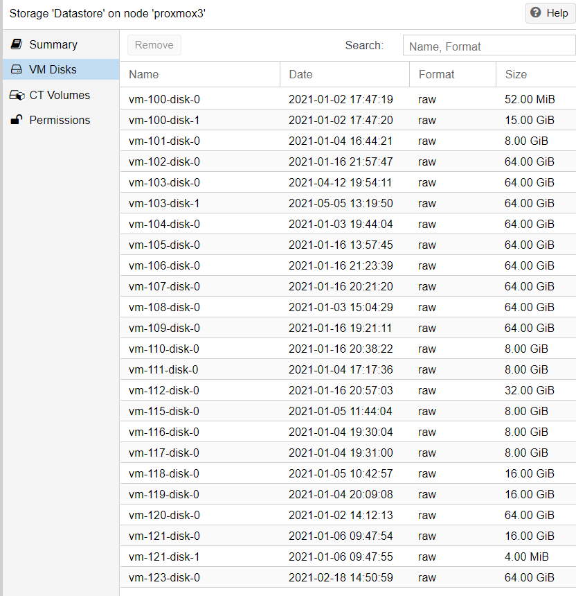

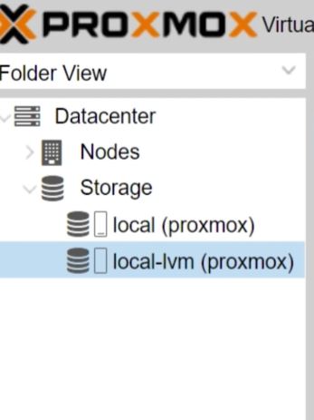

hi, vielen dank, das war verständlich...aber...
lassen sich container nur via komandozeile bedienen ?
oder haben die auch eine gui ?
denn bei der durchsicht von yt-videos entstand der eindruck dass alle ihre container (oder docker)
ausschliesslich per kommando-zeile bedienen, was für mich eher anstrengend ist :-)
um es besser zu verstehen: für welche zwecke genau empfiehlt sich die nutzung eines containers ? in welchen bereichen ist es nützlicher als eine vm ?
Die physischen Platten werden in logische Volumes eingeteilt. Auf den Volumes liegen dann deine produktiven Daten. Das können ISO Images, Snapshots oder virtuelle Platten für die VMs sein. Die Volumes haben Namen, keine Buchstaben. Ein Volume kann aber auch auf einem entfernten Server liegen, wie hier zB verschiedene Synology NAS Systeme (DS212, DS716) oder eben der hauseigene Backup Server (PBS).
Wenn du mehrere VMs hast, liegen auf dem Volume die einzelnen logischen Festplatten dieser VMs.
Nach der Installation von Proxmox hast du dieses local-lvm. Die Größe kannst du während der Installation bestimmen. Hab das Video nicht geschaut, aber ich kann auch Platten meiner VM im local-lvm ablegen.
Edit 2: Im local kann man keine VMs ablegen. Da liegst du i.d.R. deine ISOs oder Templates für die Container ab. Wenn du zusätzliche Volumes anlegst, kannst du aber bestimmen was da drauf soll.
Ich glaube du hast da etwas grundsätzliches noch nicht verstanden. Einfach (!) ausgedrückt hast du nach der Proxmox Installation zwei Partitionen. Eine "local", da ist dein Proxmox drauf, und eine local-lvm, da legst du deine VMs ab.

Das kann man prima googeln (Unterschied VM LXC). Ein Container (LXC) enthält i.d.R. nur das, was der Ersteller des Containers als zwingend notwendig für den Betrieb vorgesehen hat. Das heißt Container sind schlank, lassen sich schnell starten oder beenden. Wenn du also einen brauchbaren Container für eine Anwendung hast, dann sind die Dinger ganz praktisch. Ähnlich wie Docker zB. Dran rumfummeln ist aber eher schwierig. Eine VM ist eben eine richtige (virtuelle) Maschine mit allem drum und dran. Die Installation der Applikationen muss man dann selbst vornehmen. Im Grunde ist das Geschmacksache. Ich persönlich bin eher ein Freund von VMs weil ich die Flexibilität mag. Aber darüber lässt sich prima streiten :)
Edit: @berto hat das besser erklärt :)
Edit 2: Im local kann man keine VMs ablegen. Da legst du i.d.R. deine ISOs oder Templates für die Container ab. Wenn du zusätzliche Volumes anlegst, kannst du aber bestimmen was da drauf soll.
Reaktionen: Digitalzombie, ksjdgzagt und snaxilian
Wenn es um den Service im Container geht: das kommt ganz auf den Container drauf an. Du kannst zb Wordpress als Container starten, das hat dann ganz normal eine web-gui (wenn alles richtig eingerichtet ist).
Falls du das eigentliche Container-Management auch über eine GUI machen möchtest gibt es da auch Lösungen wie zb Portainer. Wie gut das ganze aber funktioniert, weiß ich nicht, da ich es noch nie verwendet habe, ich bin mit der CLI zufrieden :heilig:
Reaktionen: ksjdgzagt
hi, ich plappere nach was der profi im video macht :-)
er sagt nämlich dass er keine vms auf dem local-lvm erstelln kann und löscht diese dann per kommando-zeile.
er hat anschliessend nur eine local mit vollerm speicherplatz auf dem er alle vms installiert.
ab min 15:17
deshalb fragte ich ob dieser local-lvm so wichtig sei...
alles klar, ich bleibe ersteinmal bei vms :-)
soweit ich verstehe sind container eher für einzel-anwendungen gedacht...
das sind spielereien...
ein datenträger = eine local-lvm ?
mehrere datenträger = mehrere local-lvm ? oder mehrere local-lvm ?
ab min 15:17
Habe mir das angeschaut. Der Kerl redet, zuminderst an der Stelle, Unsinn.
Stell dir das einfach so vor: Du hast eine 1TB HDD im Rechner. Während der Installation fragt dich Proxmox wie groß soll deine Systempartition werden ("local"). Du sagst 200GB. Dann macht er dir ne 200GB local und eine 800GB local-lvm für deine virtuellen Maschinen.
Hast du noch mehr Platten im Rechner, kannst du jede weitere Platte als local-lvm für deine VMs nutzen. Die heißen dann aber so, wie du das magst.
ok, du meinst er hätte seine vms auch in der local-lvm installieren können ?
vielleicht hat er die local-lvm gelöscht um mehr übersicht zu haben :-)
es ist also nicht schädlich die local-lvm zu löschen ?
denn er kann dann alles, sowohl vms als auch container, auf seinem local installieren
ok, also local ist quasi wie c: unter windows
und local-lvm sind alle anderen datenträger ausser c:
damit ich verstehe was er im video gemahct hat:
er hat nur ein datenträger im rechner.
nach proxmox installation löscht er die local-lvm.
er hat also nur die local mit volle größe
dadrauf hat er dann seine vms und container installiert ?
laut deiner schilderung hätte er das nicht tun können denn auf local
kann ich nur proxmox installieren ? alles andere (vms, container, etc) müssen auf
local-lvm installiert werden ?

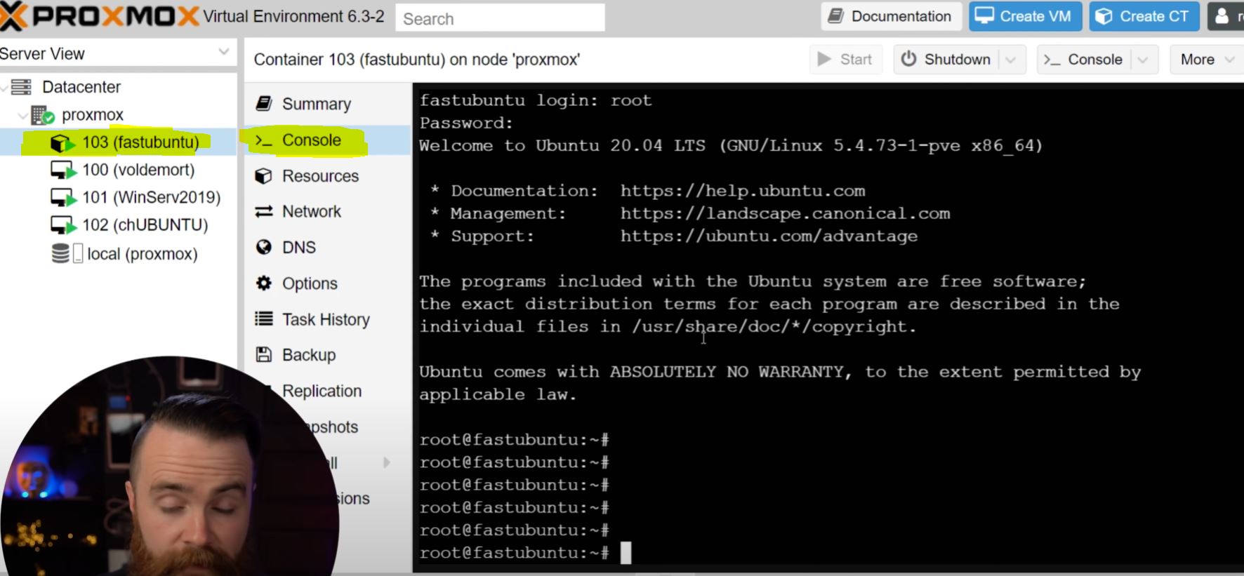

eine frage zur geschwindigkeit einer win-vm unter proxmox als hypervisor typ 1 und einer
windows als host.
ich dachte...und das ist der hauptsinn der proxmox-anwendung...dass eine win-vm unte rproxmos,
bei der die harware durchgereicht wird...nahezu genauso leistungsfähig ist wie ein
einzelner win-host.
unter vorgehaltener hand sagen manche leute, dass das nicht stimmt.
dass eine win-vm unter proxmox schneller ist als eine ein-vm auf einem anderen standard os
ist klar.
nur wieviel langsamer ist denn eine win-vm unter proxmos (mit durchgereichter hardware)
in vergleich zu einem reinen win host ?
ich würde gern ein gefühl bekommen...
Richtig. Hätte er tun können.
Ich vermute er weiß nicht richtig was er tut.
Wieso sollte man? Der Hersteller hat sich vielleicht etwas dabei gedacht?!
Naja. Dazu muss er aber local modifizieren denn der Hersteller hat das nicht vorgesehen. Bei Timestamp 20:21 siehst du, dass das out of the box nämlich nicht geht.
Richtig.
Bei einer Platte im System wäre das dann zB Laufwerk D:, also die zweite Partition.

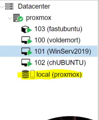

Richtig. Dafür muss er auf der Console rumhampeln und macht Sachen, die der Hersteller evtl. so nicht vorgesehen hat. Einen richtigen Grund gibt es aus meiner Sicht dafür nicht. Denn seine Annahme, dass er auf local-lvm keine VMs installieren kann, ist falsch. Er hätte sich den ganzen Quatsch also sparen können.
Jepp. Local ist C:, local-lvm ist D: wenn du das wie bei Windows sehen willst. Niemand kommt auf die Idee und löscht D: und schmeisst alles nach C: Ausser der Kerl aus dem Video...

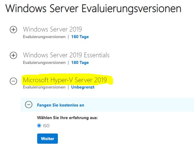

andere vorgehensweise um vms auf meinem recher zu nutzen:
Darüber hinaus ist die Lösung in Standalone-Ausführung unter dem Produktnamen Microsoft Hyper-V Server 2016 bzw. 2019 verfügbar. Microsofts Hyper-V steht in Konkurrenz zu Virtualisierungslösungen anderer Hersteller wie vSphere von VMware mit seinen Hypervisoren ESX/ESXi oder wie Xen von Citrix.
da ich ja momentan noch an meinem ntfs-daten-pool hänge:
was haltet ihr von der lösung, dass ich ersteinmal statt proxmox den hauseigenen hypervisor typ 1
verwende ?:
microsoft hyper-v server 2019:
https://www.microsoft.com/de-de/evalcenter/evaluate-hyper-v-server-2019
dann kann damit vms erstellen und die ressorcen durchrechen an die vms ?
damit gäbe es keine problem emehr mit meinen ntfs datenträger bzw ntfs-datenpools ?

Bei Hyper-V braucht es nicht zwingend Windows Server, denn auch Win 10 hat Hyper-V an Board wenn auch mit abgespeckten Funktionen.
Das durchreichen von Hardware nennt sich "discrete device assignment" oder kurz DDA. Ob dein Vorhaben also funktioniert erfährst du wenn du recherchierst ob Win 10 Hyper-V auch DDA anbietet. Ansonsten braucht's eben Win Server. Ja, der kostet viel Geld. Hinzu kommt: DDA klappt nicht auf jeder beliebigen Hardware sondern hat Voraussetzungen. Werden diese nicht erfüllt, kann es sein, dass DDA klappt oder eben nicht.
