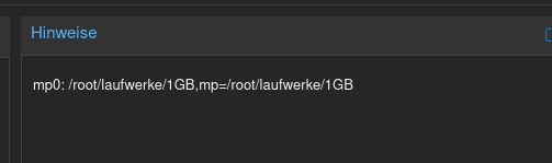

ich habe eine Proxmox laufen und möchte einen kleinen File Server auflegen, aber wenn ich daten vom LXC Container intern Daten auf den Mount Point per cp Kopiere, besetzt das denn Speicher aber im LXC Container.
Aber warum besetzt das denn Festplattenspeicher, wenn das doch eigentlich auf den Mount Point ist auf dem Laufwerk?

Weil der Mointpoint nicht korrekt eingebunden ist/funktioniert. Dann ist das Verzeichnis weiterhin unter / gemounted, was der Speicher des Containers ist.
Und wie mounte ich das denn richtig? bzw was soll falsch sein.
dein Eintrag bedeutet wörtlich: Binde das Verzeichnis /root/laufwerke/1GB des proxmox-Servers als Verzeichnis /root/laufwerke/1GB im LXC-Container ein.
die Frage wäre ja wie dein cp Befehl aussah.
weitere Frage wäre was der befehl mount im Container ausgibt
als zu guter Letzt. ist der LXC-Container priviligiert bzw. benutztz du korrektes usermapping oder hast du die Berechtigungen auf dem proxmox passend angepasst?
Welche Ressource des proxmox-Servers, möchtest du an welcher Stelle im LXC-Container mounten?

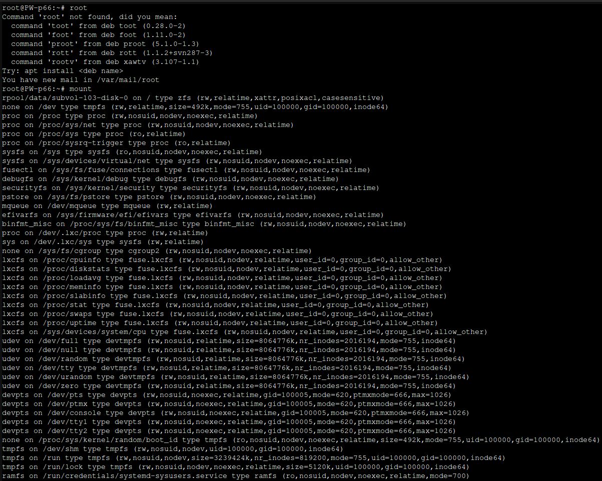

    Interessant wäre zu sehen was ein
    mount
    ausgibt wenn du es im LXC ausführst, denn da müsste das gemountete Laufwerk sichtbar sein.

ich sehe in der Ausgabe deines mount befehls nicht, dass der Ordner gemountet wurde.
Die id eines Benutzers bekommst du mit dem befehl id mit den entsprechenden Parametern.
Schau dir das von mir verlinkte Video an, evtl. das andere Video das er erwähnt und evtl. verstehst du dann besser was zu tun ist.

Also ich habe es so gemacht wie im Video, bis jetzt geht es nicht. Der Speicher wird immer noch belegt im LXC.
Wenn ich mount eingebe, im LXC steht der Ordner nicht drin.
