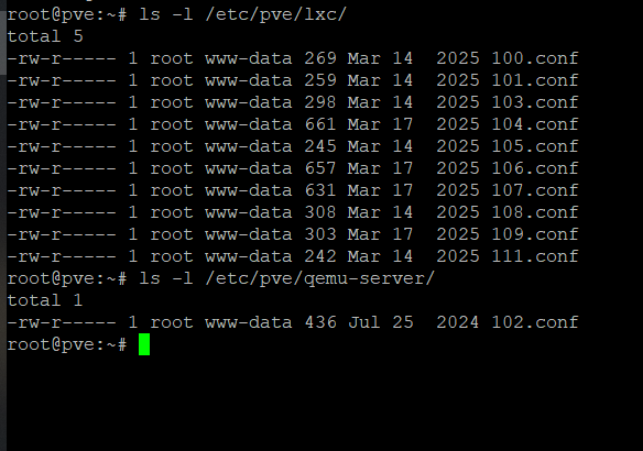

ls -l /etc/pve/lxc/
ls -l /etc/pve/qemu-server/
Zeig bitte mal die Berechtigungen
konkretor schrieb:
ls -l /etc/pve/lxc/
Ich hoffe, das hilft.
Danke für dein Engagement!
