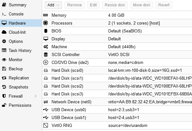

ich habe auf meinem system proxmox und die vms auf einer ssd installiert/gespeichert und die nas vm hat zusätzlich die hdds bekommen und macht das raidz1 selbst. der grund war, dass ich für die daten in der nas vm die snapshot-funktionalität von zfs verwenden wollte. ausserdem sind die daten so auf den hdds direkt gespeichert und nicht im image der vm. da kommt man im fall des falles einfacher ran.
idealerweise würde man den kompletten sata-controller in die vm durchreichen, allerdings funktioniert das auf meinem system aufgrund zu grosser iommu-gruppen nicht. daher habe ich die platten selbst in die vm durchgereicht. funktional macht das keinen unterschied bis auf die tatsache, dass man die smart-daten nur in proxmox und nicht in der vm sieht.
wie auf dem screenshot zu sehen ist, habe ich auch die front-usb ports in die vm reingereicht, um daten lokal auf externe usb geräte innerhalb der vm sichern zu können.

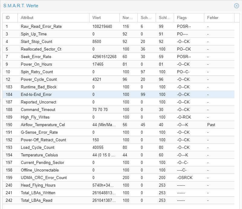

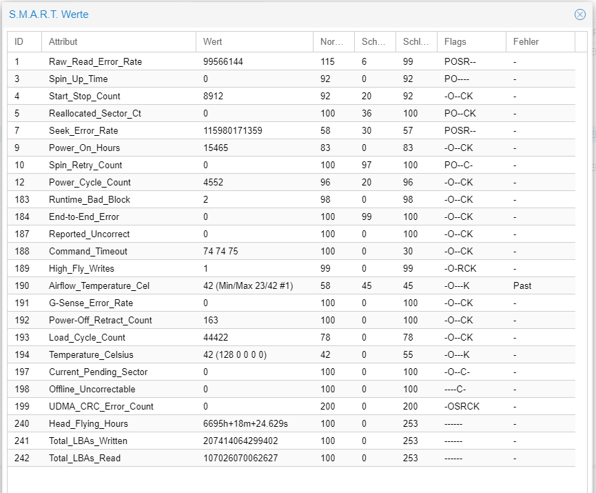

EDIT: was sagt ihr zu den SMART Werten der beiden Datenplatten. Bis auf den Temperatur-Wert (Problem ist gelöst) irgendwas auffälliges was aus eurer Sicht dagegen spricht die weiter einzusetzen?
Lenny88 schrieb:
Ich würde den Pool direkt in Proxmox anlegen. Eine dedizierte NAS VM benötige ich nicht, einfache SAMBA Freigaben reichen mir vollkommen.
d.h. du willst samba direkt auf proxmox installieren? kann man natürlich auch machen, ich wollte bloss die funktionalitäten getrennt haben.
die platten sind ok solange "reallocated", "uncorrectable" und "pending" schön auf 0 bleiben.
Reaktionen: Lenny88
