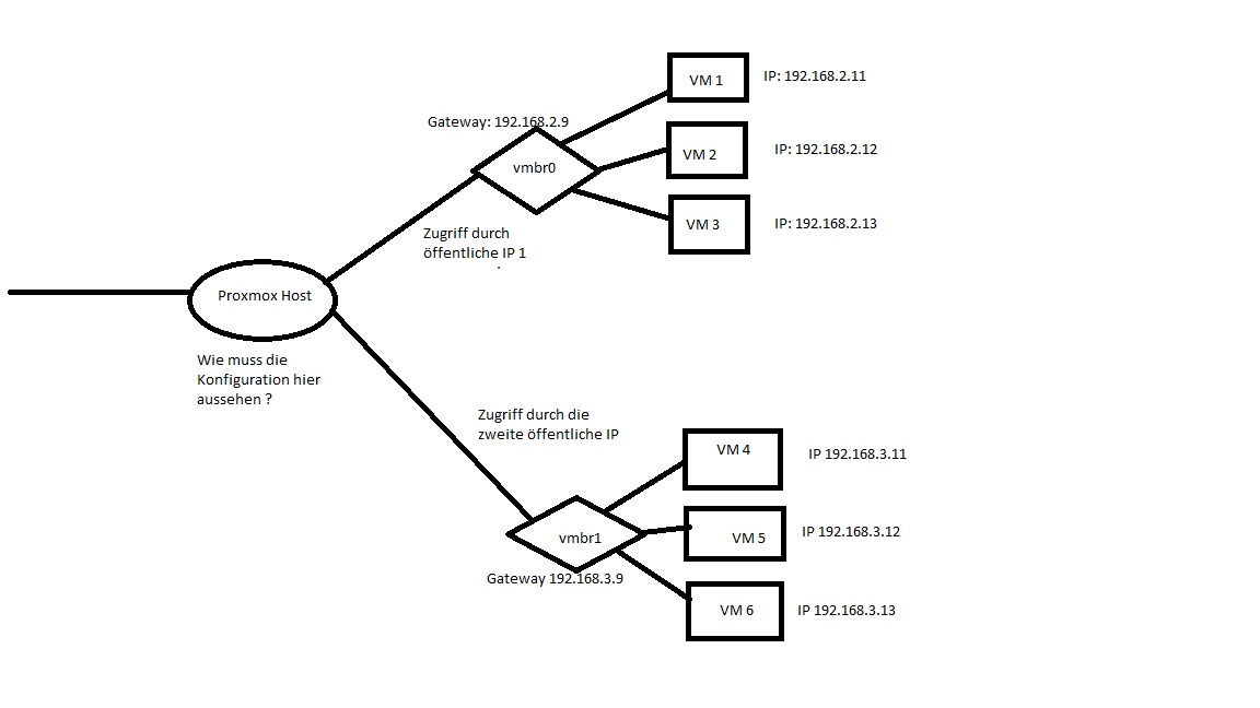

Ich habe mal versucht eine Skizze zu machen, wie ich mir das ganze Vorgestellt habe.
Der Zugriff über die Haupt-IP über vmbr0 zu dem VM funktioniert. Der Zugriff von VM4,5,6 zu vmbr1 (zum Host) funktioniert auch. Wie ist es möglich, dass ich die zweite IP ausschließlich für den Zugriff auf VM4,5,6 einrichte während die Haupt IP nur Zugriff auf VM1,2,3 hat, wie es bereits jetzt der Fall ist?

Hast du jetzt zwei öffentliche IPs? Könntest du noch die restlichen Daten posten, welche dir dein Hoster zur zweiten IP geschickt hat (Gateway etc.)? Hast du auf einem Host zwei Default Gateways, dann kann das so ohne weiteres nicht funktionieren. Denn woher soll der Host wissen, an welches Gateway er welche Pakete versenden soll. Das geht nur über Policy-Based Routing (unter Proxmox z.b. iptables2) funktionieren. Du musst also festlegen, von welchem Netz Pakete zu welchem Gateway geschickt werden. Im Netz gibt es dazu haufenweise Anleitungen.
Was dir noch fehlt sind die Routing-Einträge und Routing-Regeln bei Schnittstellen Startup/Shutdown.
Was ich auch nicht ganz verstehe was jetzt die private IP-Adresse bei vmbr1 zu suchen hat, wenn du doch eine zweite öffentliche bekommen hast?
Schau mal hier herein:
https://www.thomas-krenn.com/de/wiki/Zwei_Default_Gateways_in_einem_System
und hier:
https://linux-club.de/wiki/opensuse/Policy_Based_Routing
