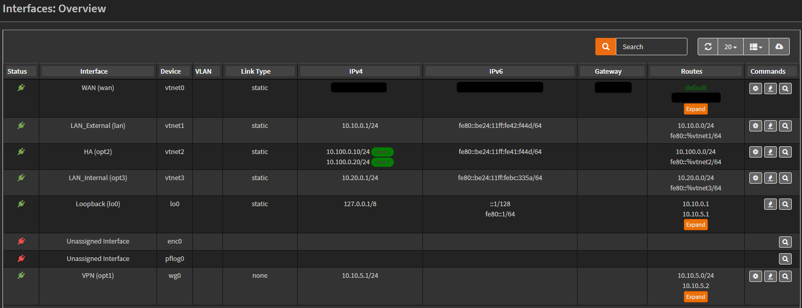

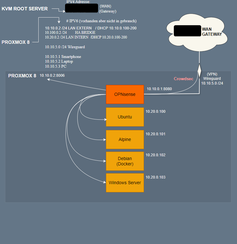

Hallöchen,
ich betreibe ebenfalls Proxmox, auf dem OPNsense als VM läuft. Das Ganze läuft auf einem KVM Root-Server mit nur einer IP-Adresse. Ich mache gerade eine Umschulung zum Fachinformatiker für Systemintegration, und dieses Projekt ist ein kleines Spaßprojekt für mich. Ein Freund hat mich darauf gebracht, und mit seiner Hilfe habe ich einfach mal angefangen, das kleine Projekt umzusetzen. Auf dem Server sollen dann VMs laufen, und eventuell möchte ich ihn auch als Testumgebung für ein Monitoring-Projekt nutzen.
Über meine WireGuard-VPN-Verbindung kann ich Proxmox unter https://10.20.0.2:8006 und die OPNsense-VM unter https://10.10.0.1:8080 erreichen. Die OPNsense-VM ist außerdem noch über das WAN erreichbar, was ich später unterbinden möchte, sodass nur noch der Zugriff über die VPN-Verbindung möglich ist.
Bis jetzt bin ich an dem Punkt, dass ich über die WireGuard-Verbindung auf Proxmox und OPNsense zugreifen kann. Beide haben eine Verbindung zum Internet. Allerdings habe ich das Problem, dass die von mir erstellten VMs keinen Internetzugang haben. Ich vermute, dass entweder die Firewall etwas blockiert oder es ein Problem beim Routing gibt.
Hier sind die Interface- und Routing-Konfigurationen von Proxmox. Die HA-Bridge ist vorerst nicht relevant. Vielleicht habt ihr eine Idee, was das Problem sein könnte. Den Netzwerkplan habe ich ebenfalls erstellt, um eine Übersicht zu haben. Ich weiß jedoch nicht ob er so korrekt ist in der Form.
