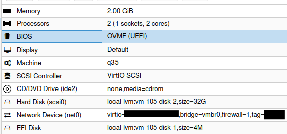

Ich habe nun eine VM wie beschrieben erstellt und das Image als Festplatte importiert.
Das Image lässt ich auch problemlos manuell aus dem UEFI der VM booten.
Nun habe ich versucht nach der entsprechenden Anleitung den Bootloader in UEFI einzubinden,
das klappt auch Problemlos. Beim Speichern kommt auch keine Fehlermeldung.

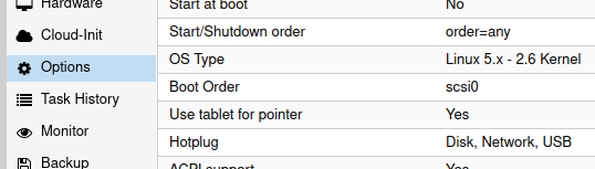

Mein Problem ist jetzt, nach einem Neustart sind die ganzen Einstellungen im UEFI wieder weg,
sodass das System wieder nicht bootet.
Ist da irgendwo ein Schreibschutz Aktiv, von dem ich nichts weiß?
Fehler gefunden 🤦‍♂️
Unter Options stand die Boot Order auf Network, daher wurden alle Einstellungen des UEFI ignoriert!
Habe das auf scsi0 umgestellt und jetzt gehts 👍
