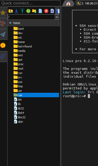

1. Wo befindet sich der Docker Oder ? wenn ich mich über SSH einlogge kann ich den nicht finden. Es funktioniert aber.
Habe schon ChatGPT gefragt und in den Ordern wo es liegen soll sehe ich keinen Docker Ordern.. wie finde ich das raus ?

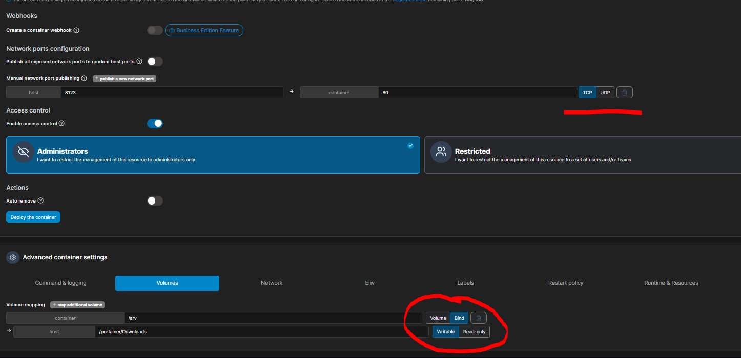

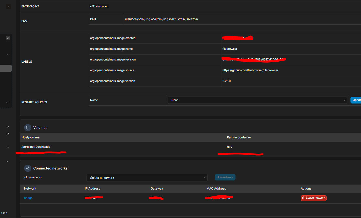

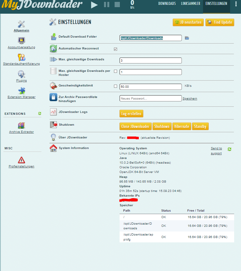

2. Das ist der Default Download Order /opt/JDownloader/Downloads für jDownloader (das funktionier auch mit den Dateiladen)
Aber im Container selber ist /portainer/Downloads .. wie passt das zusammen dass das so funktioniert?

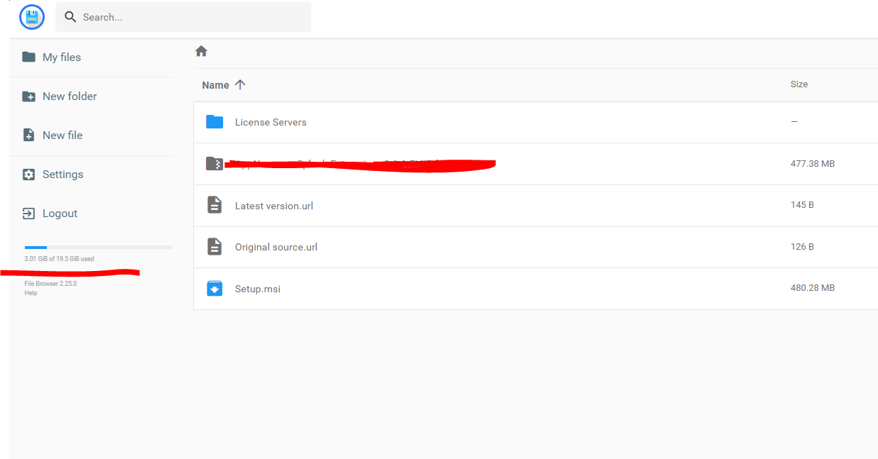

3. Filebrowser zeigt mir an dass nur 20 GB zu Verfügung stehen .. der Server hat aber 120GB .. wie kann ich das ändern ? muss der Container vergrößert werden? und ist der Platz dann besetzt ?
4. Kann ich über FTP auf diesen Ordner vom Filebrowser zugreifen ? wenn er jetzt in einem Container liegt?

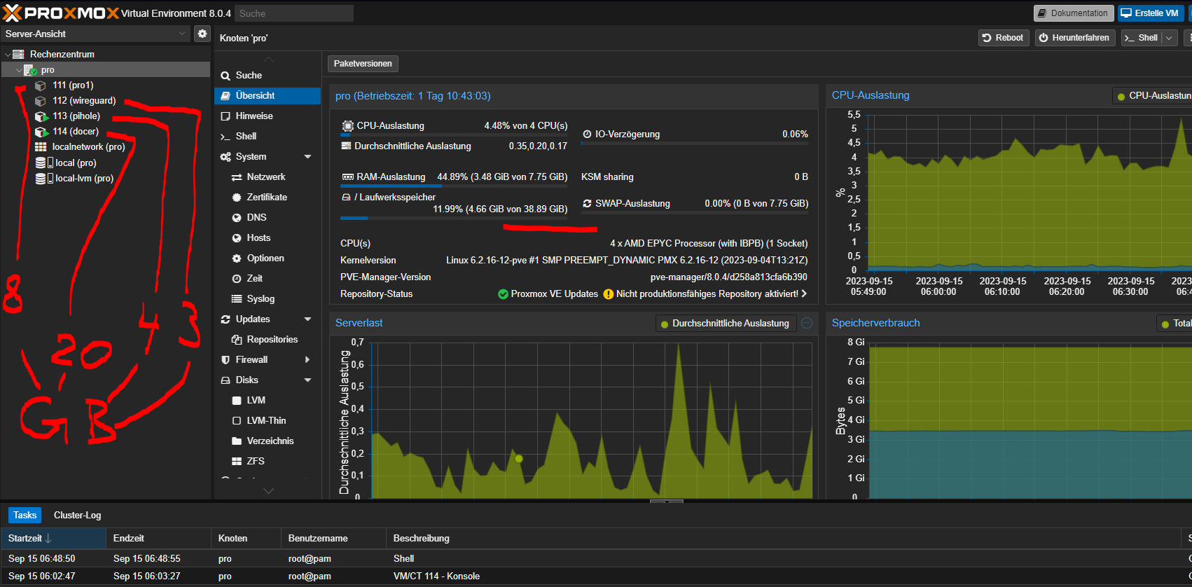

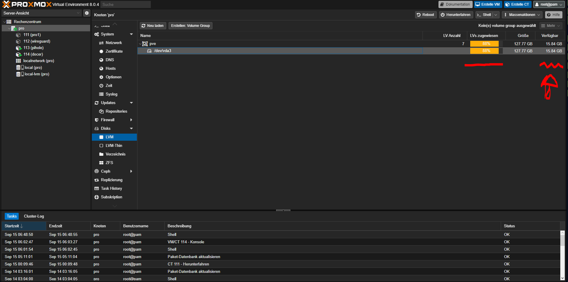

5. Proxmox zeigt bei Übersicht 38GB Laufwerkspeicher, dazu kommen die Container 111 - 8gb, 112 - 3gb ,113 - 4gb ,114 - 20gb
Das ist zusammen 73GB also ca. 60% wieso zeigt mir aber Proxmox unter LVM 88% an und nur noch 15GB frei ?
Ziemlich viel Chaos irgendwie. Wo genau hast du denn Docker installiert? Direkt auf dem PVE-Host oder in einer VM? Und was genau meinst du mit "Docker Ordner"?
Docker verwaltet seine Daten in der Regel unterhalb von "/var/lib/docker", mag aber von Distri zu Distri unterschiedlich sein. In diesen Daten solltest du nicht herumpfuschen.
Die angezeigte Nutzung in der Übersicht ist das Root-Laufwerk des PVE-Hosts und ist unabhängig vom Speicherplatz für die VMs. Die liege
Zum LVM-Storage: Den effektiv vorhandenen Inhalt solltest du dir über das Storage anschauen können (in dem Fall vermutlich "local lvm" -> Content). Hier spielen z.B. auch Snapshots deiner VMs rein. Auf jeden Fall wird für jede Platte einer VM ein logical Volume innerhalb des LVM-Storage angelegt, mit einer bestimmten maximalen Größe und genau das wird hier von Proxmox vermutlich angezeigt. Von den 127GB der volume group sind 88% für logical volumes reserviert.

Zu diesem ominösen "Filebrowser". Der läuft vermutlich auf der VM, der du eine 20GB Platte zugewiesen hast. Da dürften die 20GB herkommen.
Zur besseren Klärung solltest du zwingend klar darstellen, wo genau jede der von dir genannten Tools/Programme läuft. Auf dem PVE-Host, in einer VM, als LXC-Container? Im Fall von Docker-Containern (die es in PVE nativ nicht gibt) ist dann noch wichtig, welche Mounts eingerichtet sind.

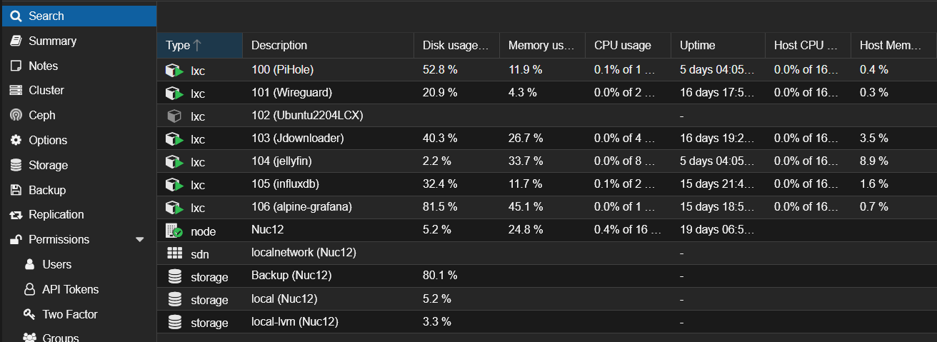

Ok, also ich hab was ähnliches aufgesetzt: siehe Bild:
Bei mir läuft alles Nativ in den containern, jdownloader speichert auf der externen NAS, jellyfin lädt die Daten von der NAS, piHole ist auch DHCP und influxdb und grafana sind spielereihen.
Ich hab extra nicht den weg:
LXC - Docker - Jdownloader gewählt, hier gibts auch gute Anleitungen für im Netz.
wie @KillerCow schreibt, muss man sich ein wenig mit Mount, Mounting Points und zugriffsrechten auseinandersetzen wenn es darum geht auf files zugriff zu bekommen.
Wenn du die Files vom jdwonloader Local speicherst (im Container), dann wäre nebst FTP auch ein SMB Zugriff möglich.
