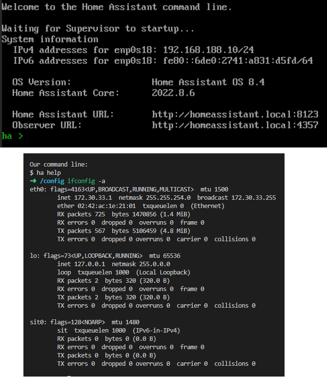

Ich weiß nicht wieso dieses Problem auftritt, da sich nichts an der IP oder den MQTT Einstellungen durch das zurückspielen ändert. Unten ist ein screenshot der ifconfig von HA. Seltsam ist hier, dass keine Verbindung mit der IP 192.168.188.10 aufgelistet ist, dies jedoch die zugewiesen IP vom Router ist. Sie ist ping-bar und man kommt auf die Startseite von HA über die Adresse.

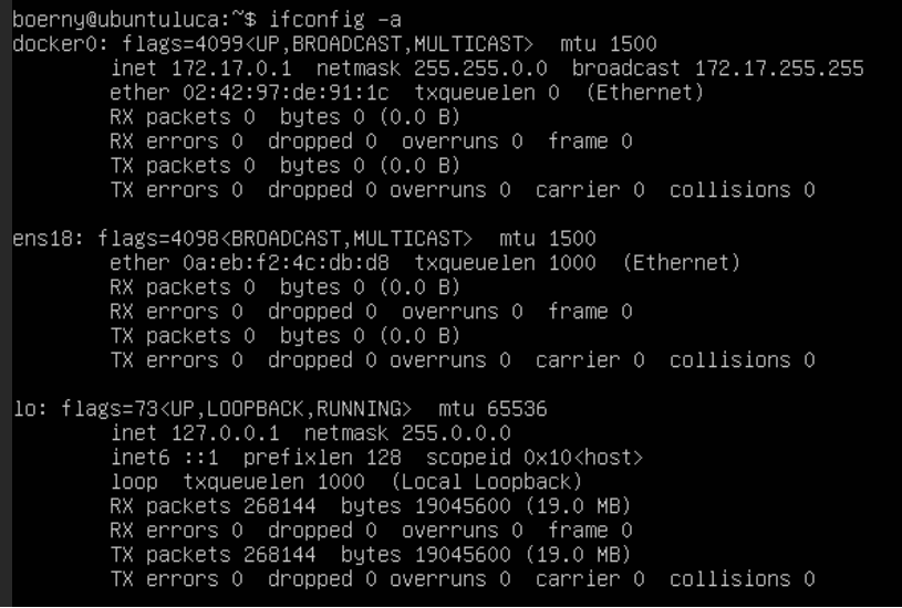

Jetzt zum Ubuntu Server. Leider mach der mehr, aber auch Netzwerkbezogenen Schwierigkeiten. Booten klappt ganz normal jedoch bekommt er nie eine IP vom Router zugewiesen. Es wird das gleiche bridged network wie für HA verwendet. Auch hier bin ich absolut ratlos und kann eigentlich nur die Ausgabe von ifconfig hochladen.

hallo,
benutz bitte einmal den Befehl
Code:
ip a
um dir die IPs anzeigen zulassen.
"ifconfig" zeigt nur eine IP an, auch wenn mehrere auf einem NIC vegeben sind.
Das hört sich fast so an, als wenn dein HA mit einer statischen IP Konfiguriert ist und erst nachträglich siche eine vom router holt. Kannst du mal bitte schauen, was passiert, wenn nach dem hochfahren von HA, wonach ja kein Netzwerk funktioniert, du mal "sudo dhclient" ausführst, was eine IP vom DHCP requesten sollte.

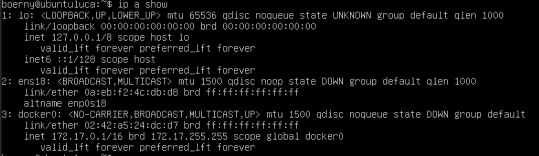

Hier einmal die Ausgabe von ip a show für Ubuntu
HA unterstützt den Befehlt leider nicht.
Ja, genau HA hat derzeit eine feste IP.

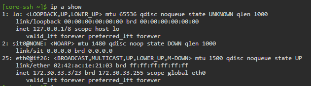

@E.o.B Ich hab mal SSH eingerichtet. Hier die Ausgabe von ip a:
mit sudo dhclient kann HA leider weiterhin nichts anfangen.

mojitomay schrieb:
Hast du Ubuntu Server mit statischer IP konfiguriert?
Ich glaube das wars. Mit sudo dhclient ens18 bekomme ich wieder eine Adresse zugewiesen. Nach einem reboot verbindet sich die VM zwar nicht neu wobei dass ja, sollte ich es richtig verstanden haben, gelöst wird indem man die interface Datei erstellt und dort
auto ens18
iface ens18 inet dhcp
einträgt.
Somit dürfte dann ein Problem schon mal gelöst sein.
