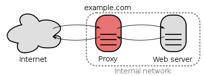

Ganz vereinfacht sieht's dann grafisch so aus?

@Cat Toaste: Das war eine gute Information für einen Laien wie mich.
