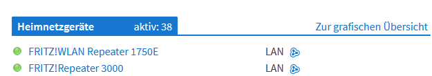

dürfen auch ein "paar mehr" sein, als du aufgezählt hast - so ist es nicht:Raijin schrieb:Fritz-Equipment und alle sonstige für den Heimgebrauch gedachte Hardware ist für solche Szenarien nicht ausgelegt. Ja, man kennt Fritz von zu Hause und da läuft es mit 3 Smartphones, 4 Tablets, 2 Laptops, ein paar Echos und so super, aber das ist nun mal weit weg von "Veranstaltungen"
zuzüglich aktuell 47 ungenutzte Verbindungen
Dennoch bleibt es Hardware für den Heimgebrauch und hat im professionellen Bereich nichts zu suchen.
