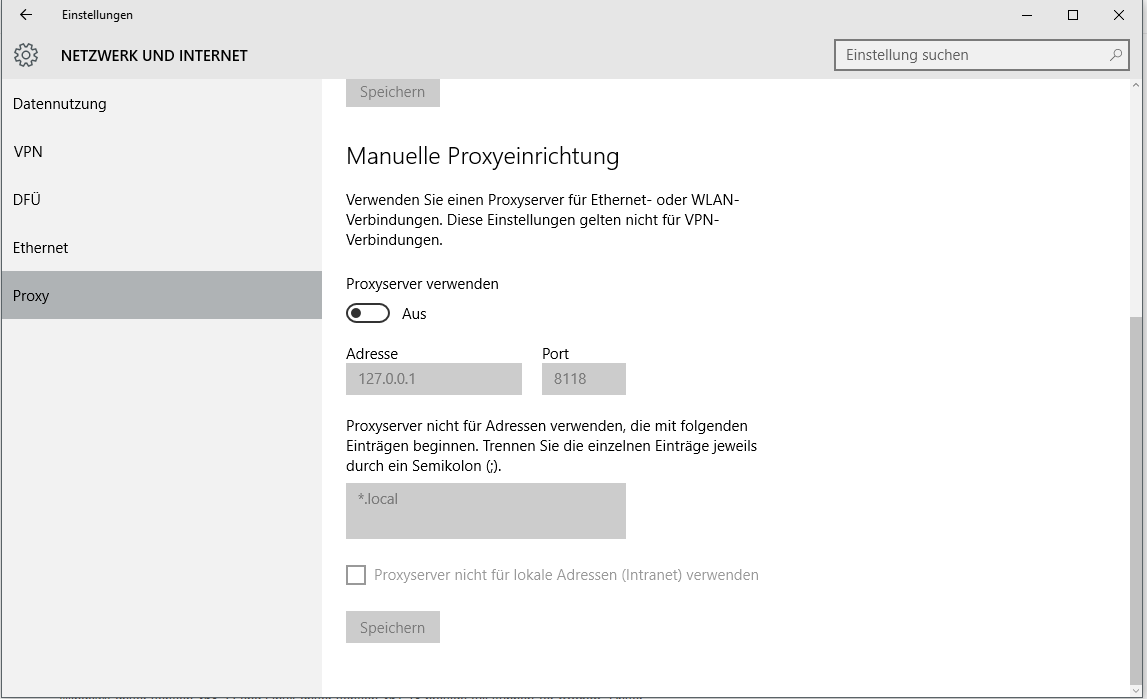

ich habe seit einer Weile ein nerviges Problem. Wahrscheinlich einen Trojaner...
Dieser Trojaner, schaltet "Privoxy" ein und ich werde mit Werbung zugemüllt.
Ich habe Privoxy schon längst deinstalliert, jedoch ist es i.wo versteckt. Habe paar Programme suchen lassen, diese finden den "löschen" es, aber es kommt wieder zurück.
Wie man auf dem Bild sieht, wird die Proxyeinstellung immer genau wie auf dem Bild eingestellt, auch wenn ich es umstelle.
Weiss aber nicht ob es damit zu tun hat.
Ich brauche dringend Hilfe.. Dankeschön

Du weißt anscheinend nicht genau was du oder die Malware tut, insofern ist der einzige vernünftige Tipp wohl das System neu aufzusetzen.
Weil lokal läuft immer noch der Proxy, sonst hättest du kein Netz wenn localhost als Proxy eingetragen ist. Wenn du doch manuell nochmal gucken willst, setz dich mit dem Process Explorer und Autoruns aus den Sysinternals Tools auseinander.
Was hat das mit Privoxy zu tun? Woher weißt du daß Privoxy dein Proxy ist? Zu 99% ist das schlicht nicht der Fall.

Homini, ich bin mir so sicher, denn sobald ich mit Task Manager Privoxy beende, gehen die Werbungen weg.

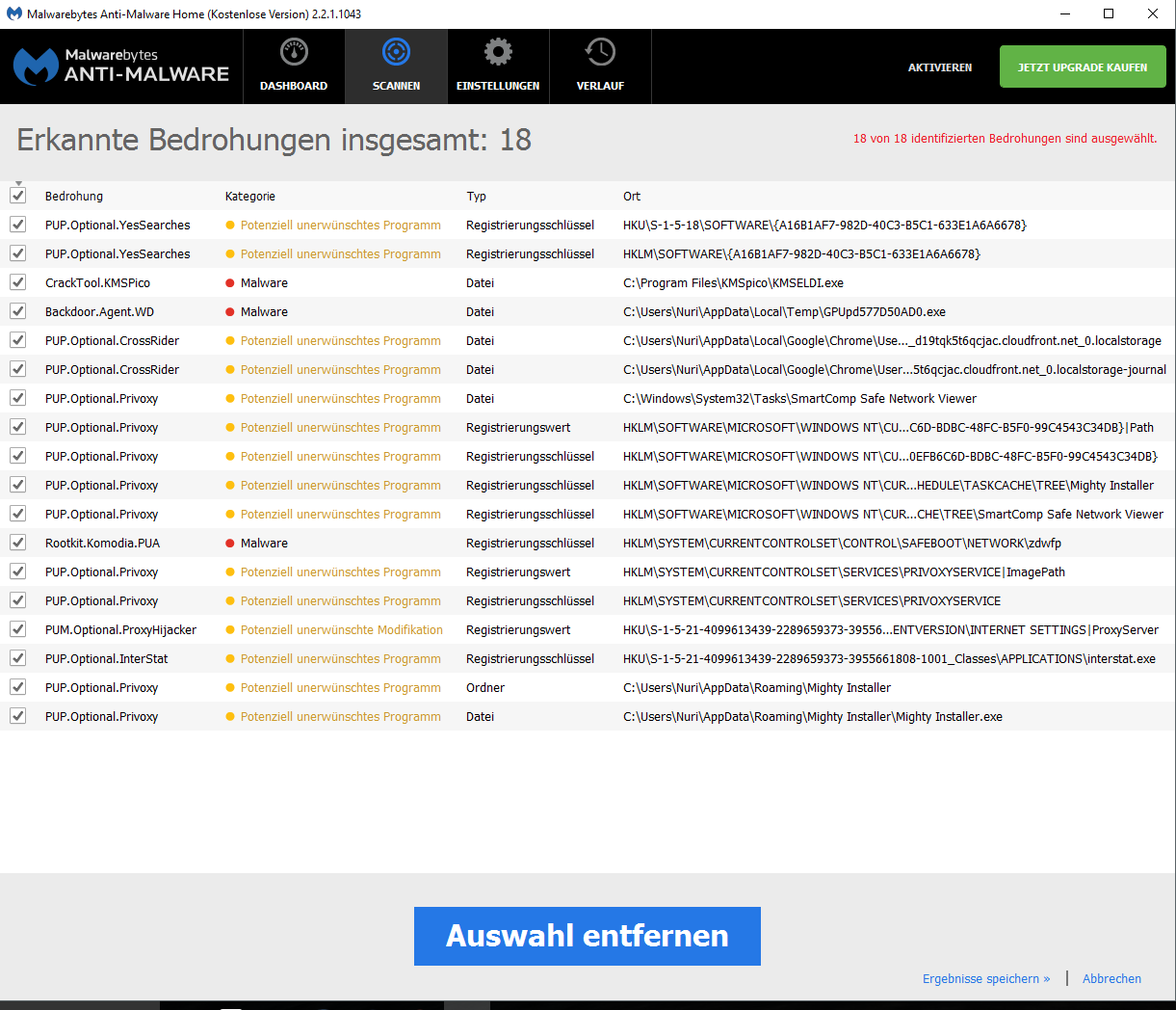

Ist Skillbrains jetzt deinstalliert? Was sagt der malwarebytes scan? Wo genau ist die .exe Datei von dieser privoxy.exe Datei die du beendest? Ist Privoxy noch in den installierten Programmen?
Skillbrains, habe ich nicht. Also habe ich das anscheinend längst deinstalliert.
Malwarebytes scant gerade, ich warte auf das ergebnis.
Die .exe Datei finde ich gerade nicht, die wird malwarebytes bestimmt finden.

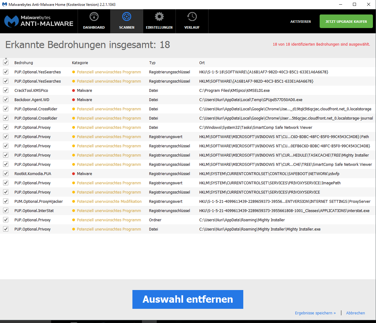

Diese Fehler wurden gefunden, habe auf Auswahl entfernen gedrückt -> und einen restart durchgeführt.
Sollte ich jetzt abwarten ob es wieder kommt, oder noch etwas machen ?
EDIT: Proxy einstellungen sind schonmal weg. das ist ein gutes zeichen...

Ganz ehrlich: sichere deine Daten die nicht verloren gehen sollen, setze Windows neu auf nachdem du die komplette Festplatte formatiert hast und verzichte auf irgendwelche illegale Software, Cracks, Keygens usw. Deinem jetzigen System ist nicht mehr zu trauen und wenn du es mit noch mehr Scannern ausser mit Malwarebytes bereinigen würdest, es ist nicht mehr vertrauenwürdig.
