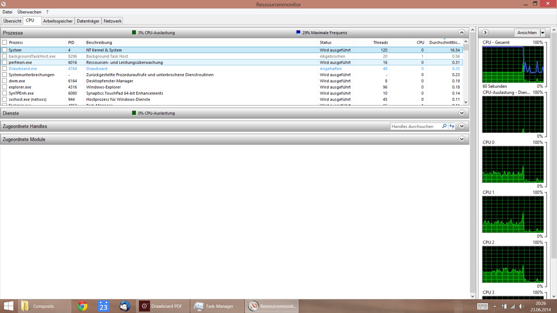

Ich besitze ein Thinkpad Yoga und mir ist gerade aufgefallen, dass Mein Thinkpad Yoga ziemlich laut wird, sobald sich das Display (aufgrund von Inaktivität) ausschaltet.
Ich hab mal den Ressourcenmonitor mitlaufen lassen um das aufzunehmen.
Hier sieht man, dass ser System Prozess dafür verantwortlich ist. Kann mir jemand erklären was da vor sich geht?
Vielen Dank!
läßt du im Hintergrund Systemprozesse arbeiten? defrag oder index oder oder oder?

Defragmentierung nehm ich an ist aus bei mir da SSD... Indexierung ist aktiviert... wobei in dem Fall sollte ja der Indexdienst die CPU-Time verbraten.
Interessant... Ich hab mal den RAPID Mode meiner 840 EVO ausgeschaltet und eingeschaltet... Ich kann es seither nicht mehr reproduzieren... Ich melde mich wieder wenn es wieder auftritt :D
