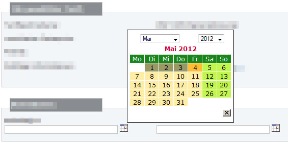

Ahh.. Ich glaube was JS angeht, meintest Du so etwas wie im Screenshot, oder? Das habe ich bei uns nämlich gestern eingebaut, aber farblich noch nicht angepasst. Mein Kollege hatte mir das Teil von rainforestnet.com genannt, und meinte nur das es recht simple aufgebaut ist :)
Das ist nämlich auch ein Grund, warum ich wollte das JS überprüft wird. Ich habe einfach einen <noscript></noscript> um meine DIV Box gebaut, in der die Meldung kommt dass das System mit JS besser funktionieren würde.
Gruß, Domi
