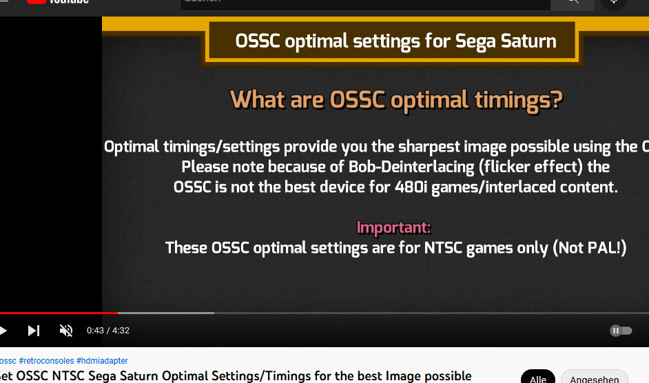

Gerade bin ich auf ein Video gestoßen (Bild unten), da steht im Prinzip genau das was du sagst.
Rein theoretisch müsste ich einen anderen Konverter kaufen der PAL kann. Der OSSC kann das wohl nicht. Eigentlich sehr schade, das Bild sieht gar nicht so schlecht aus.

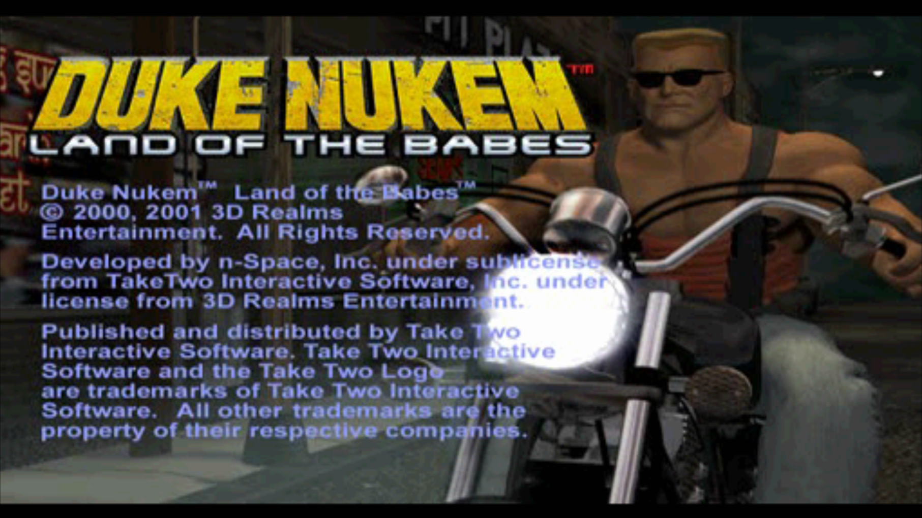

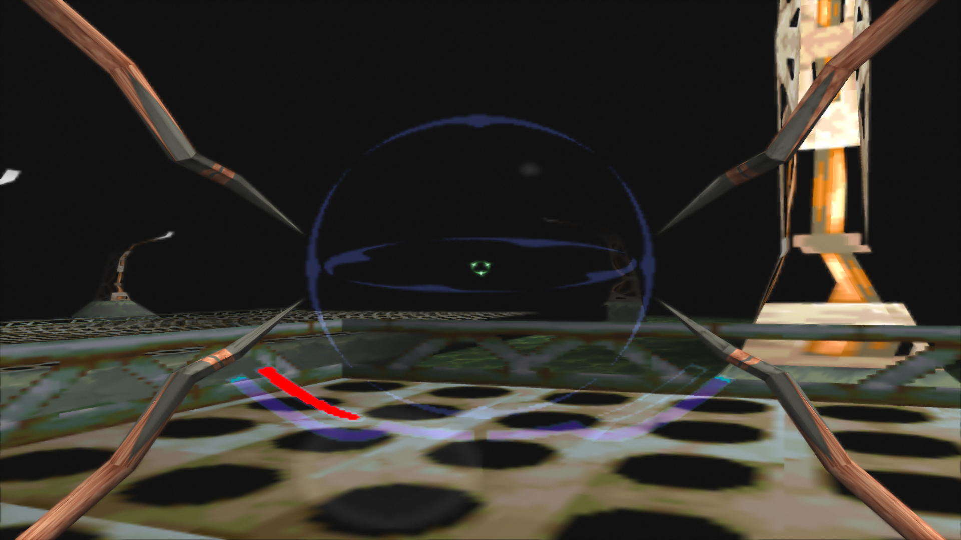

Das ist schlicht und eigreifend nicht korrekt. Medal of Honor Frontline ruckelt auf der PS2 wie die Hölle, besonders wenn viele Partikeleffekte auf dem Bildschirm zu sehen sind.
Ich habe es extra mal, um deine Behauptung zu entkräften, aufgenommen (Sony BVM + PS2 (NTSC SCPH-50001N) via RGB).
(HD wird noch verarbeitet). In echt ist das noch stärker wahrnehmbar. Der TV läuft mit 50 Hz (kann aber auch 60 Hz), da es ein PAL Spiel ist (die Konsole ist mit mechapwn gemodded).
Gegenprobe könnte ich auf dem RetroTink 5x liefern, da siehts genau so aus.

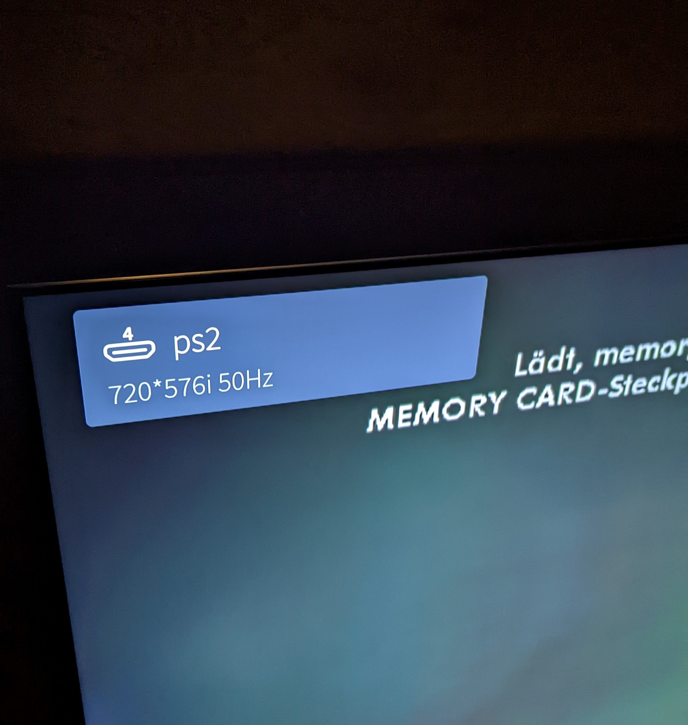

Ich habs eben noch mal mit einem High End HDMI Kabel versucht, hat natürlich nichts gebracht, aber versuchen wollte ich es
Das hier ist übrigens die Auflösung die der TV anzeigt bei der PS2, falls jemandem was auffällt kann er was dazu sagen

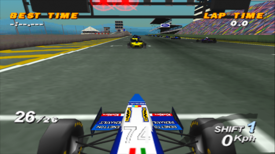

Also die Duckstation
https://www.duckstation.org/
bringt am PC schon mal bessere Bilder, als die PS1:
Die Bilder wirst Du so auf der PS1nie hinbekommen, weil hier ganz andere Bildverbesserer greifen (progressiv Rendern, 24bit Rendern, adaptives Downsampling, ... ) .
Außerdem kann ich von einem ISO starten und brauch nicht den Datenträger einzulegen.
Die Ladezeiten sinken auf eine Winzigkeit.
Und auf meinem 4k-TV läuft das alles ganz locker und schnell.
