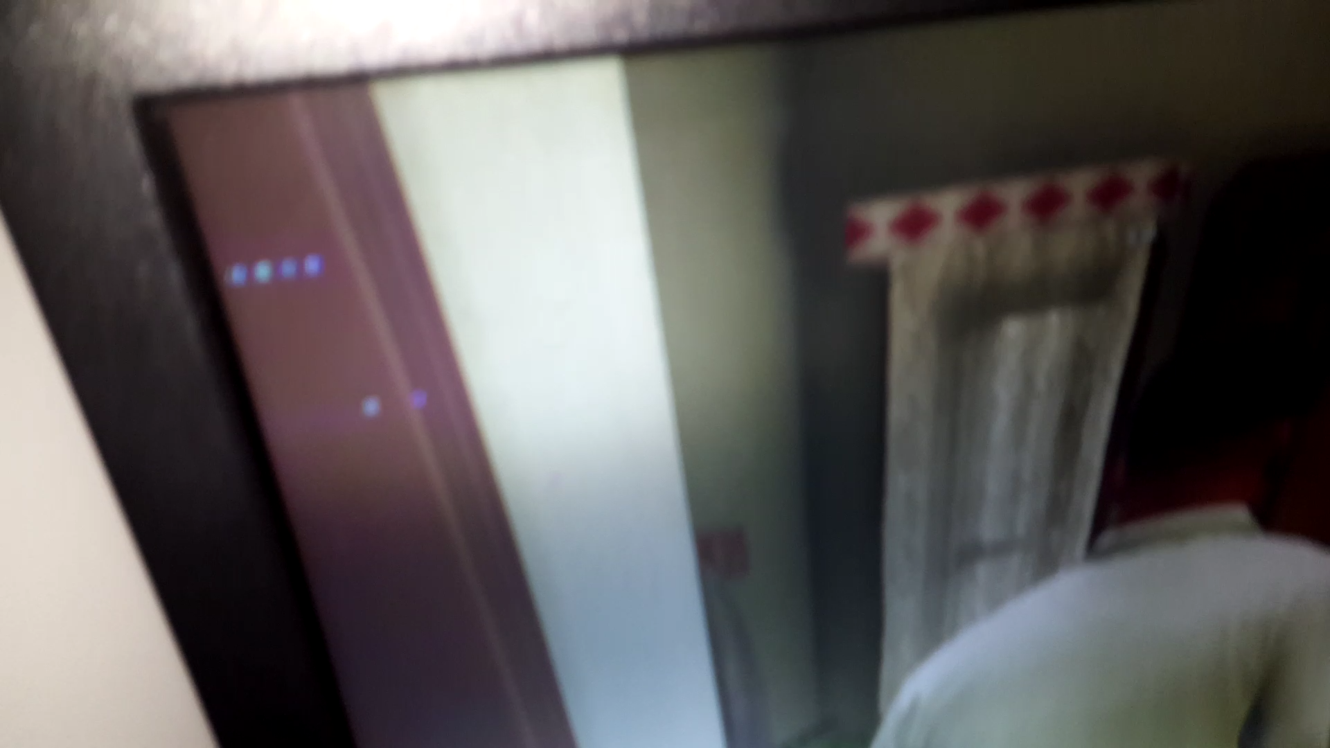

Dann bin ich für 5 Minuten ins XMB und habe sie dann ausgemacht, abkühlen lassen dann wieder aufgemacht und die WLP wieder frisch aufgetragen wieder zu gemacht gestartet wurde dann wieder schneller laut als mit Der Originalen WLP dann dachte ich mir einfach ach egal hab dann NFS Undercover gespielt für glaube höchstents 30 Minuten bin dann in die Garage wollte dann wieder zurück in die ,,Welt'' da is sie hängen geblieben, dachte mir dabei nix weil es in dem Spiel schon paar mal passiert is, also PS aus gemacht dann wieder an gemacht und dann die ersten Grafikfehler:Anhang anzeigen 640616 Dann is die halt auch hängen geblieben hab se ausgemacht dann hat's 3 mal gepiept habe sie abkühlen lassen dann eine 3/4 Stunde später wieder gestartet alles ging normal hab dann für 5 oder 6 Stunden YouTube geschaut dann wieder NFS Undercover gestartet die playsi wurde dann nach circa 3 Minuten eine Stufe lauter und nach höchtents 10 Minuten ist dann das passiert: https://www.youtube.com/watch?v=as6R677u4gE https://www.youtube.com/watch?v=FNGG9MKmfvQ

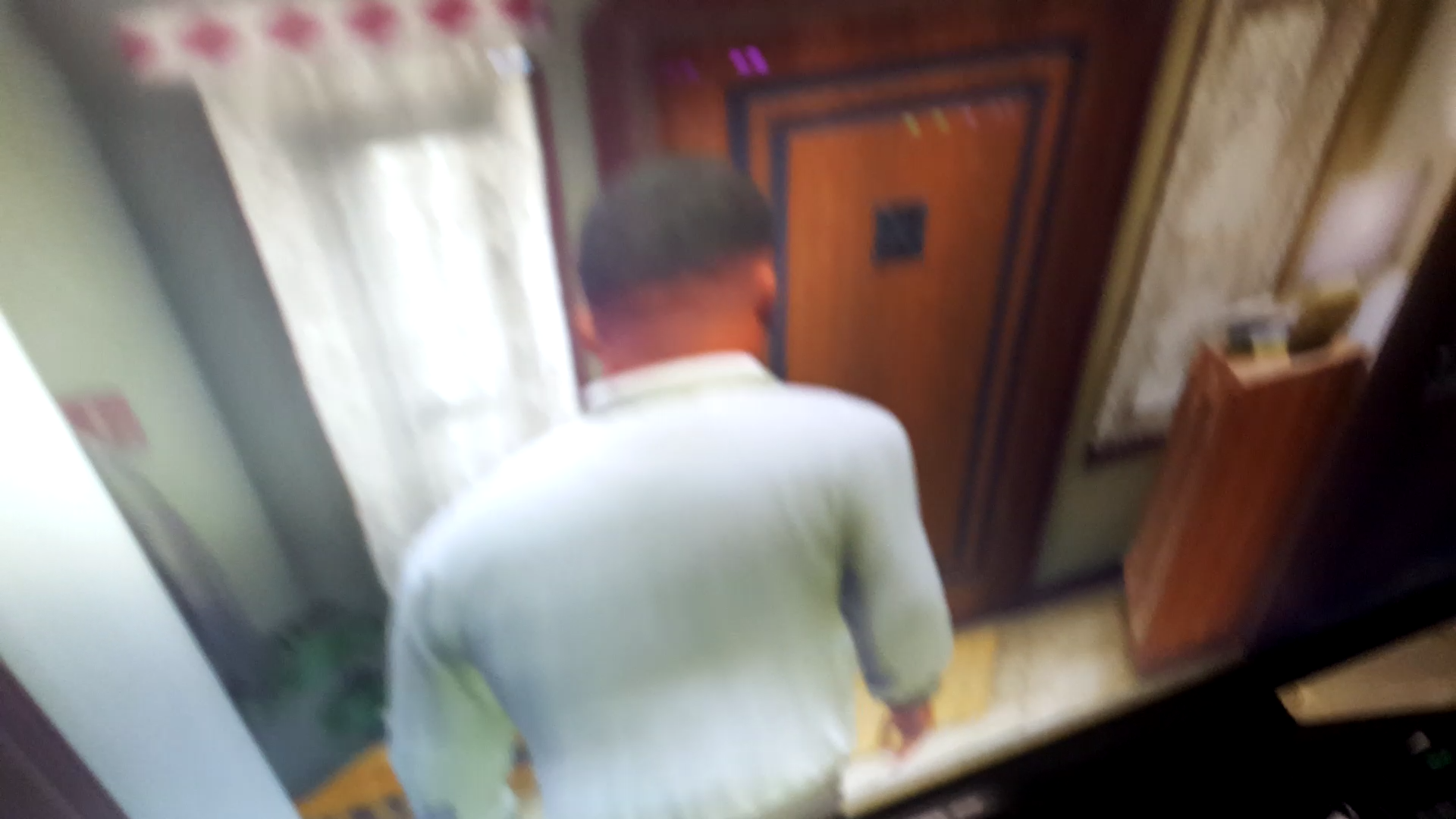

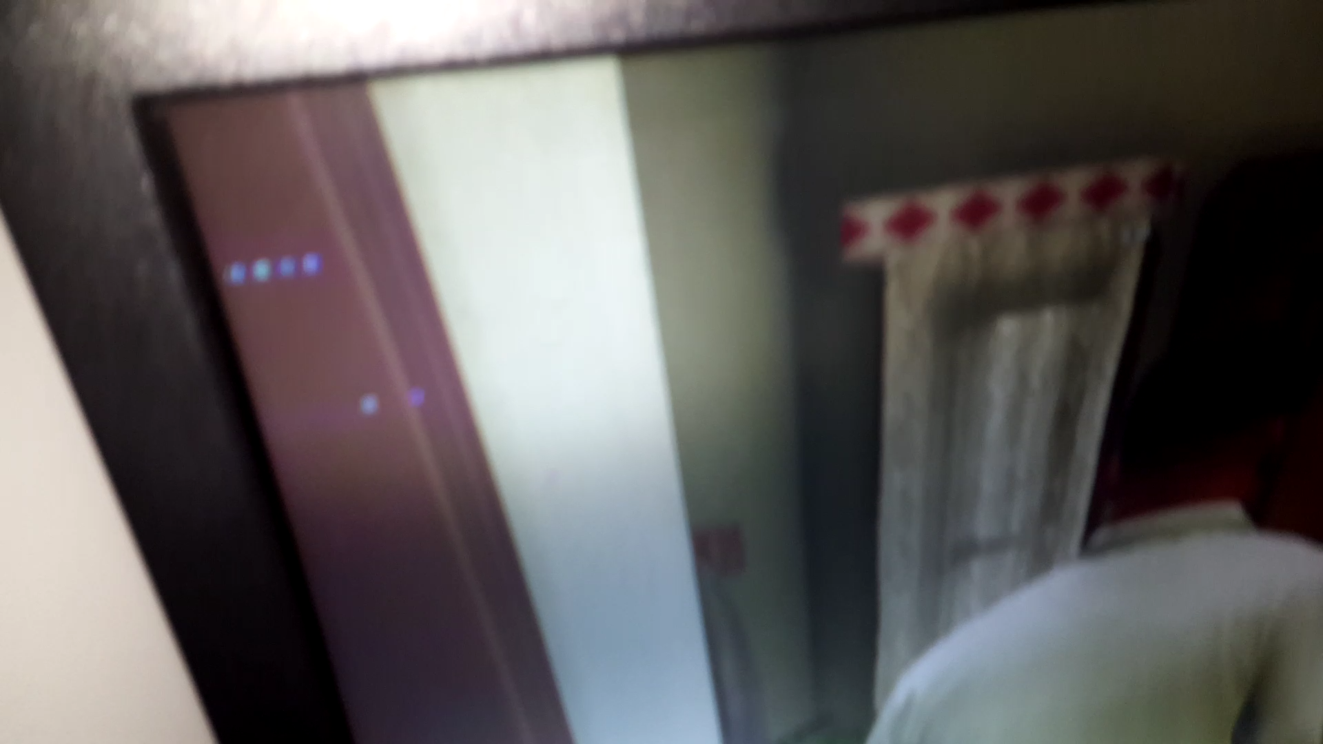

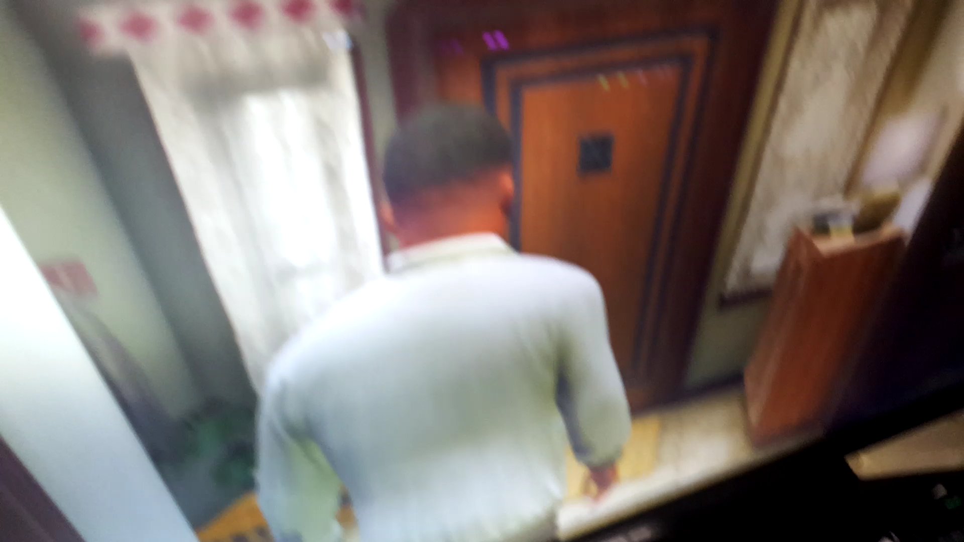

Dann habe ich sie vorhin wieder angemacht ging dann GTA V gestartet da kurz aus dem Zimmer gegangen und wo es fertig war waren ein paar Artefakte im Bild (Sry wegen der SEHR SCHLECHTEN Quali is ein Screenshot von nem Video)

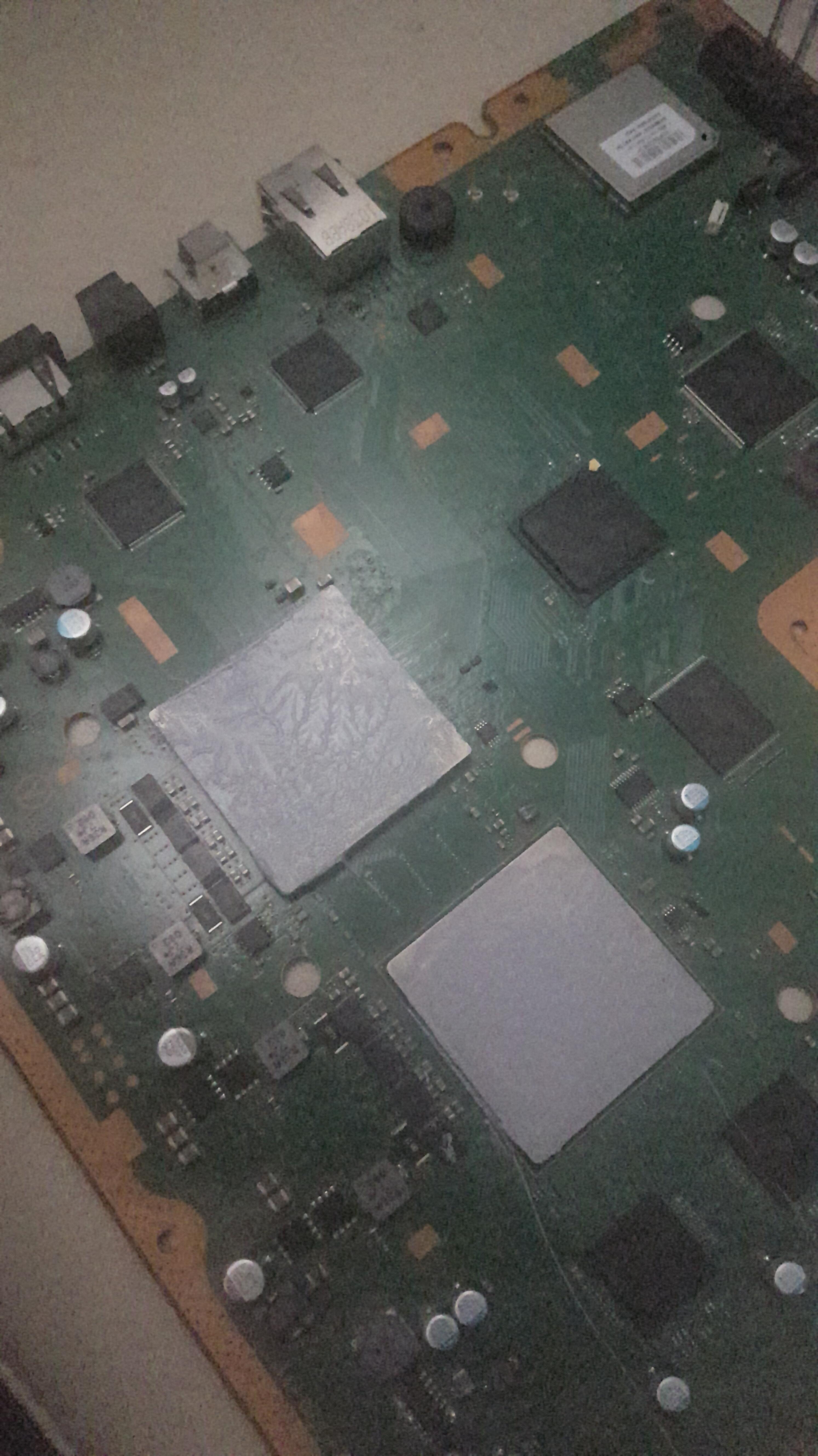

Wie könnte ich das jetzt beheben denn ich könnte mir vorstellen weil ich ja die WLP vom RSX und dem Cell wegwischen musste das der Heatspreader vom RSX bisschen verrutscht ist also das ich die Köpfen müsste und dort auch neue WLP drauf machen müsste.

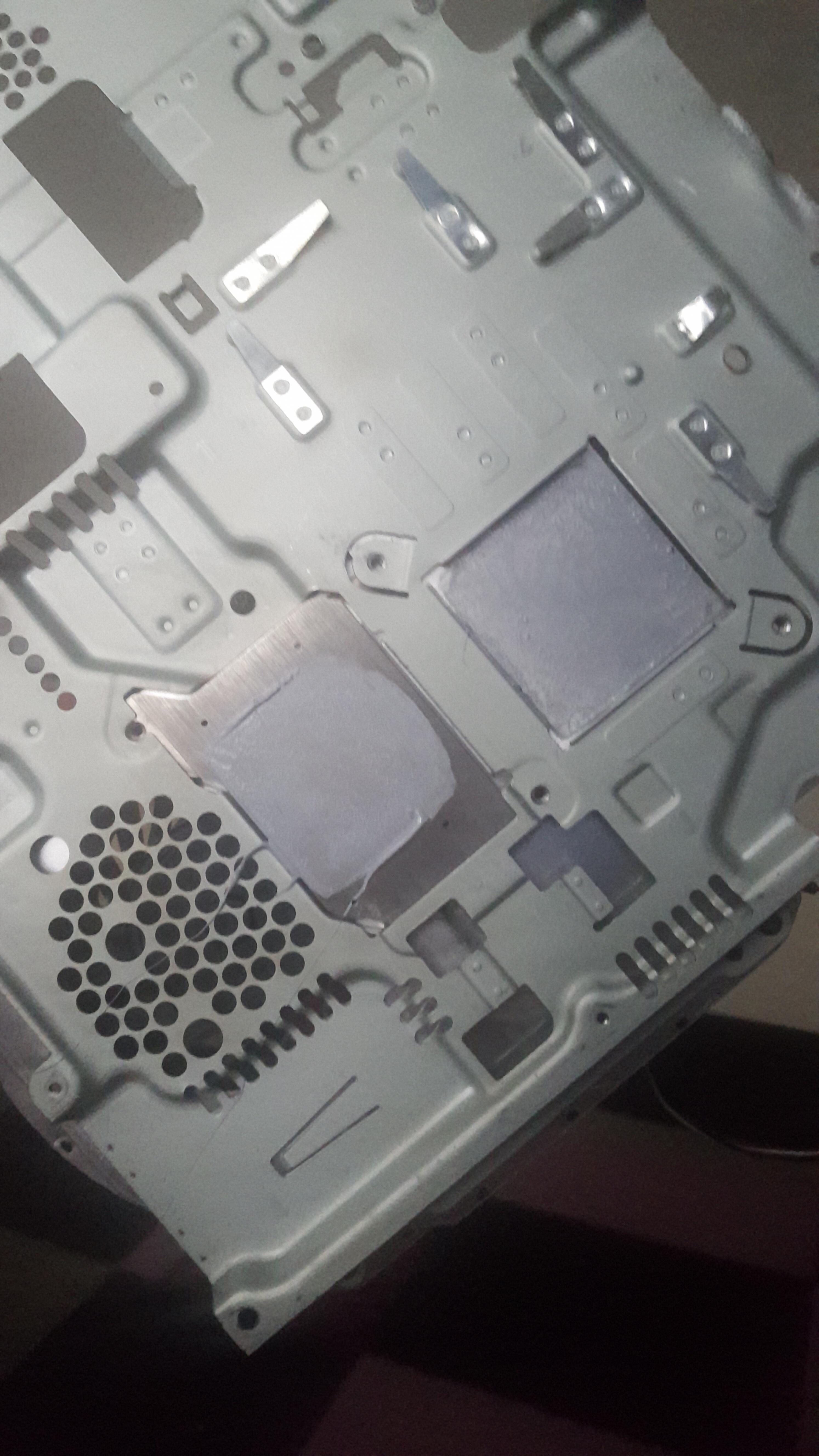

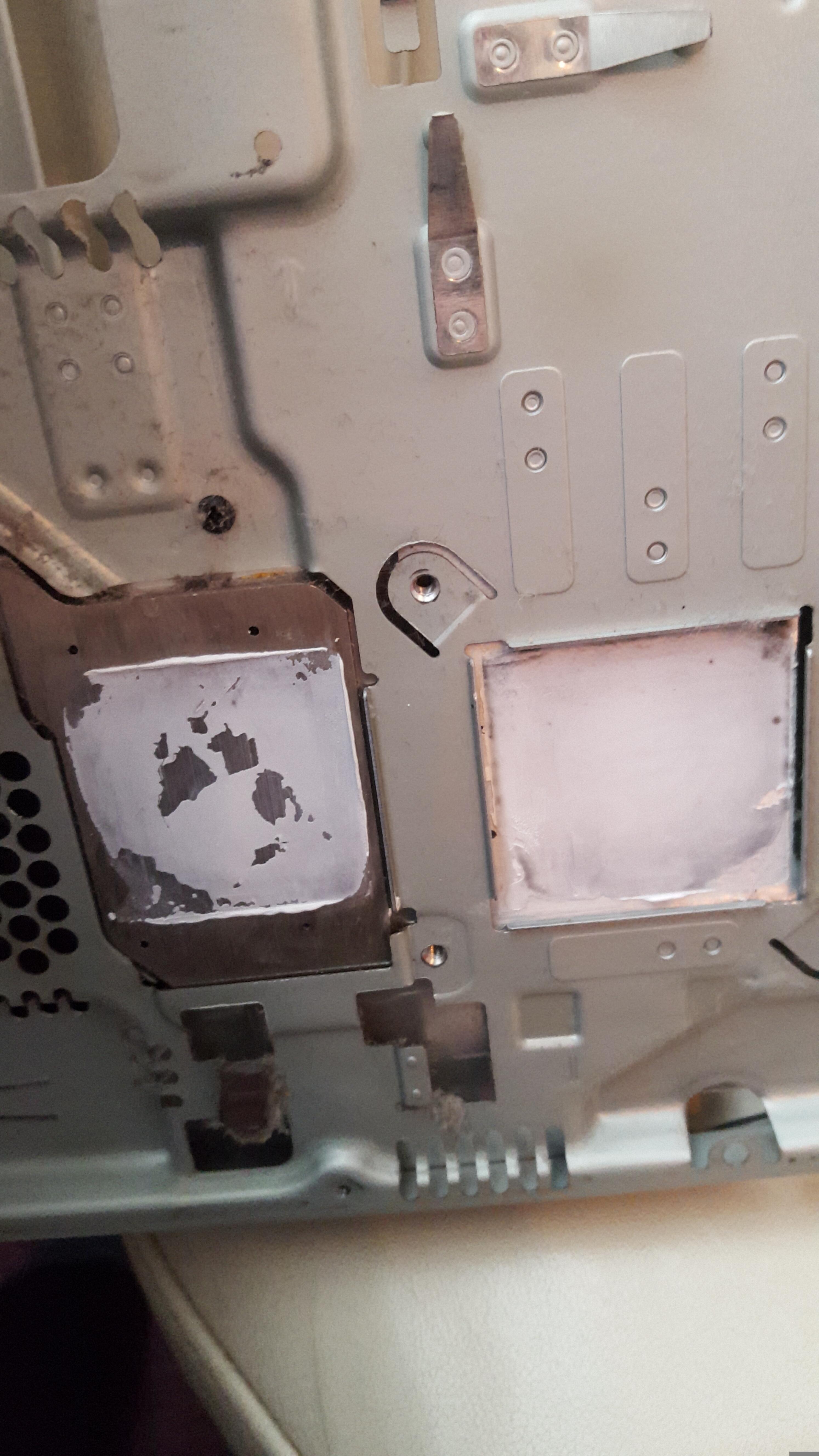

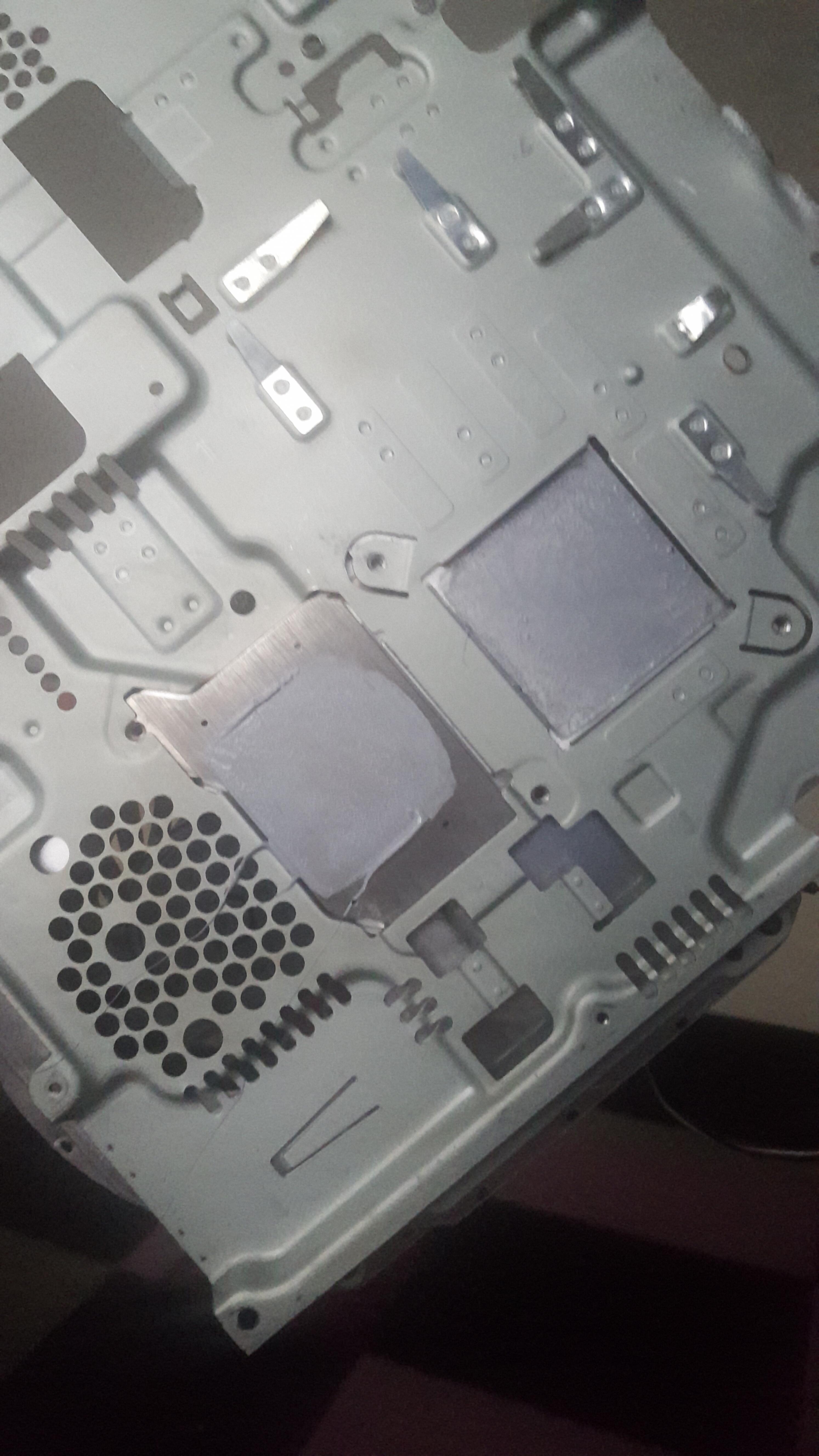

Ah und dass is die Originale WLP von der Playsi:

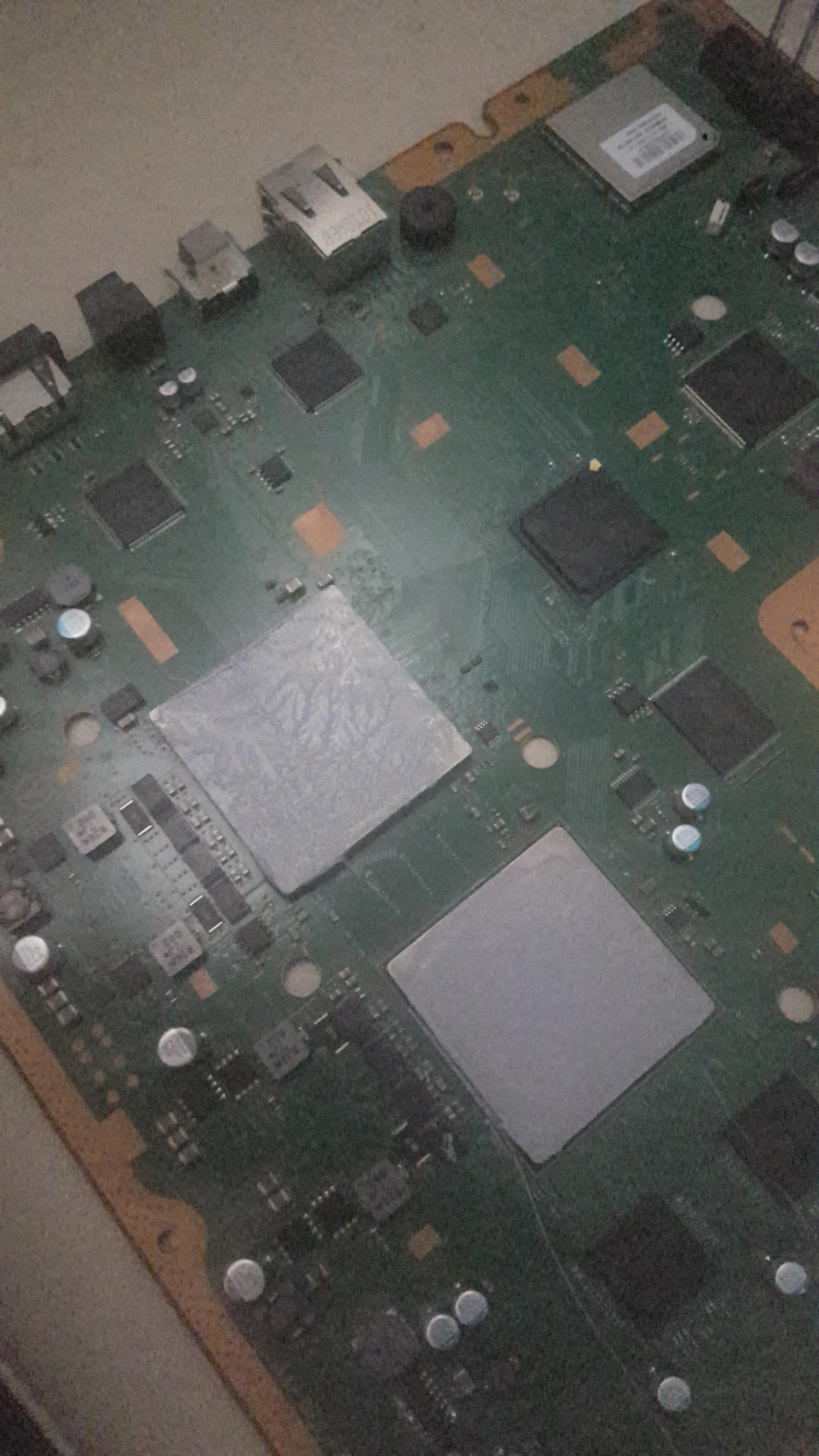

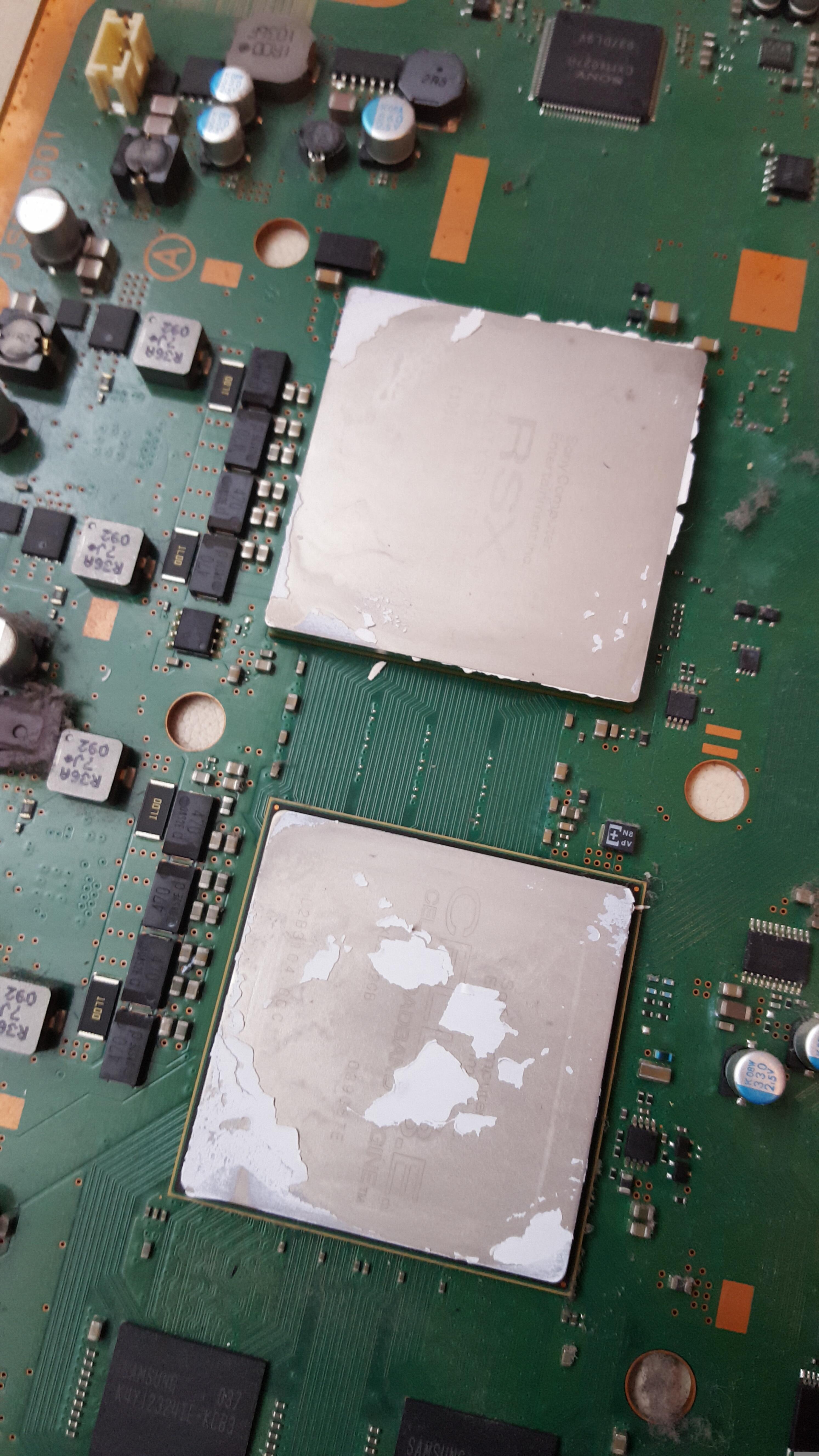

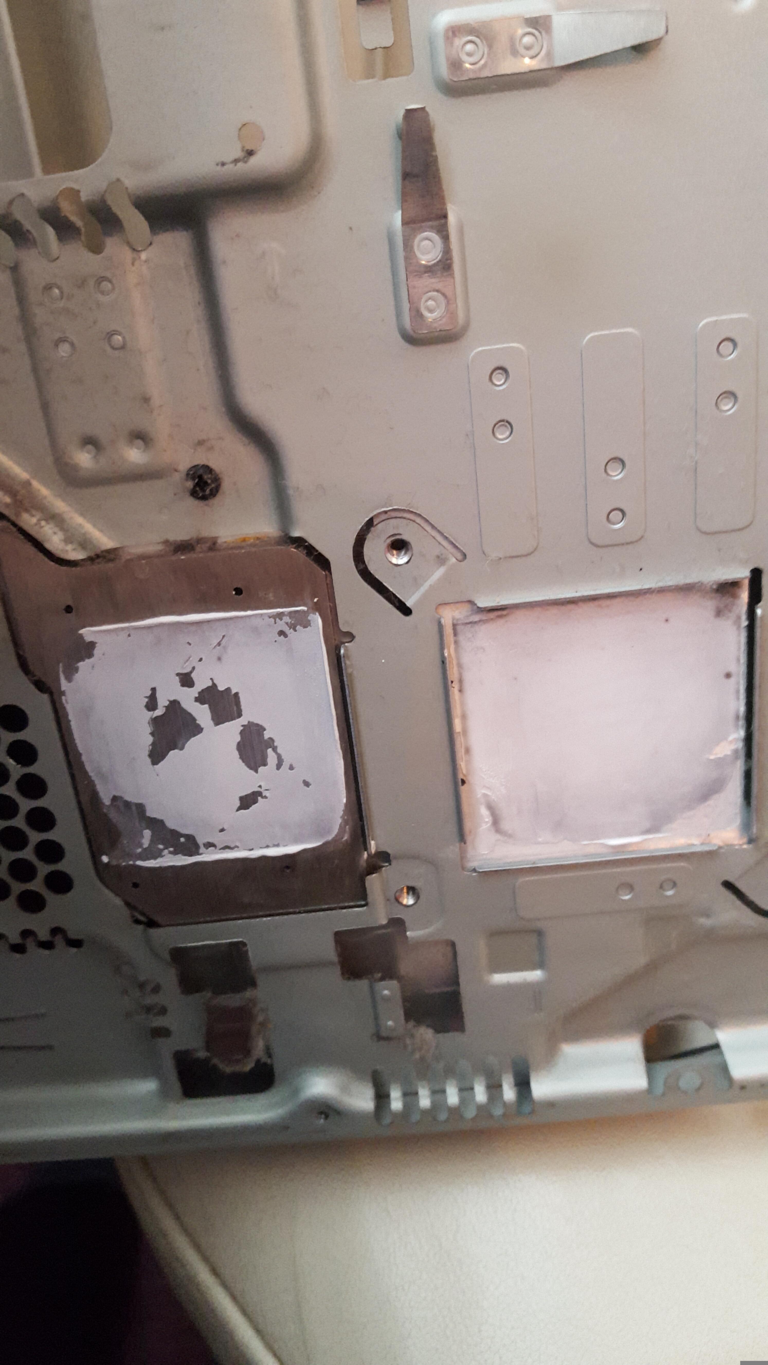

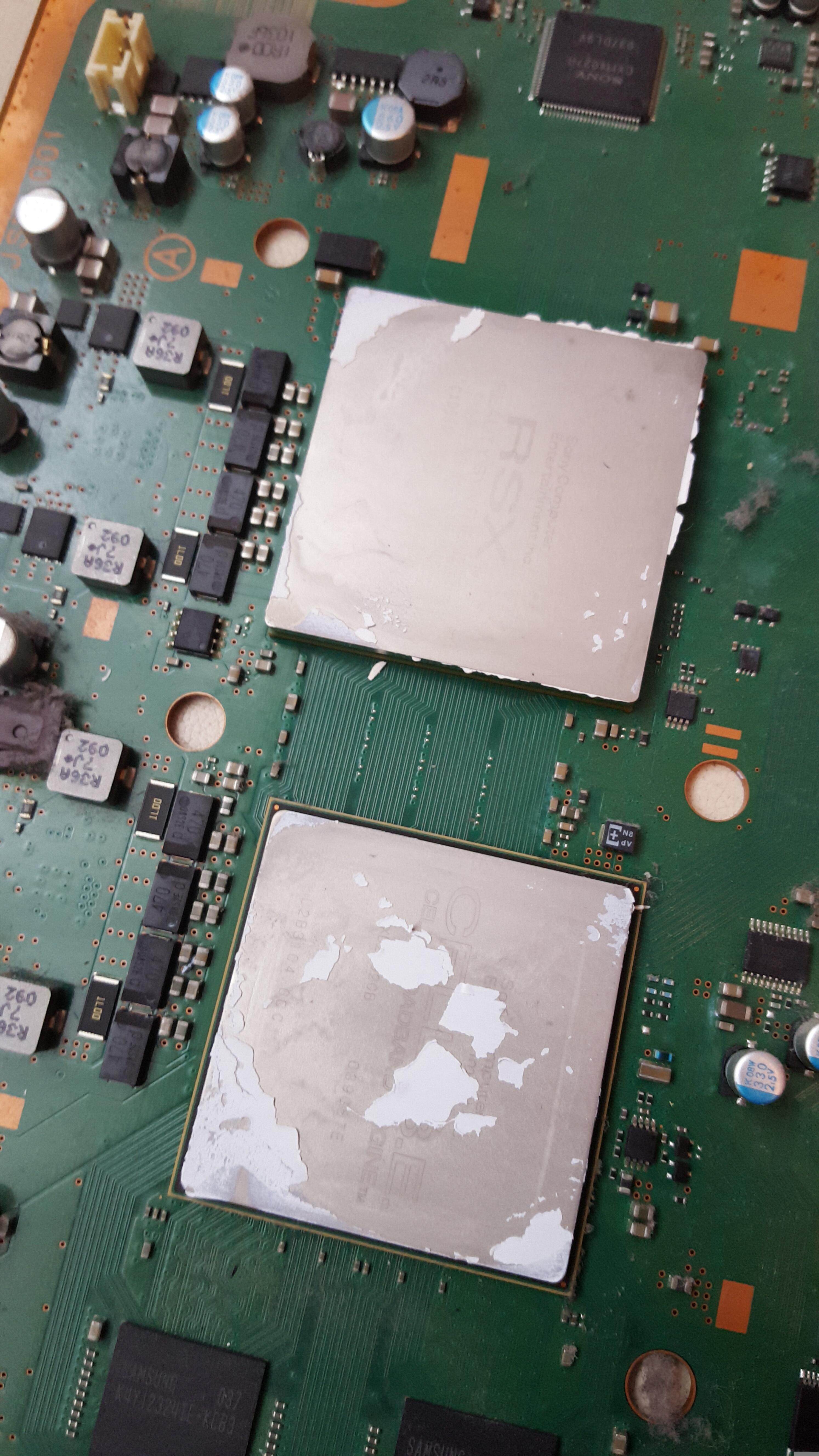

Wie viel WLP hast du denn aufgetragen? Zu viel ist auch nicht gut und bei der Montage scheint irgendetwas schief gelaufen zu sein da sie ja vorher lief.
Naja ich denke es war ein bisschen Zuviel aber beim letzten mal also gestern habe ich weniger genommen und jez is zwar besser aber immer noch nicht ''perfekt''.
Also so war die WLP bei dem Zeitpunkt der Videos im ersten post.
