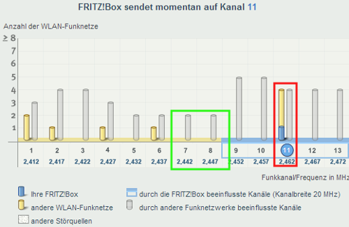

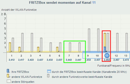

fritzbox-funk-uebersicht_53d11711.png Bei manchen (den meisten?) Routern kann man verschiedene Funkkanäle in den Einstellungen auswählen.
Einfach mal den Router umstellen und gucken, ob das ausreicht. Auf welchem Kanal das Headset funkt ? Keine Ahnung. Vielleicht mal ein paar Kanäle durchprobieren.
