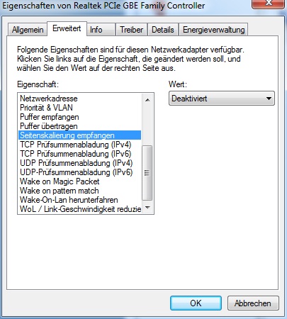

Stell den Treiber mal so ein:
unbenannt-jpg.220420

Habe die Seitenskalierung deaktiviert. Mal sehen, ob es sich damit verbessert. Es tritt ja eigentlich nicht alle paar Stunden auf, sondern eher hin und wieder. Weißt Du zufällig, wozu die Einstellung dient? Was bezweckt die Seitenskalierung?
Ehrlichgesagt hab ich gar nicht nachgeschaut, was das genau bewirkt. Ich habe nur das selbe Problem wie du ebenso nur sporadisch aber trotzdem nervend gehabt und ein bisschen rumprobiert. Es hat für mein Netz hier jedenfalls keine nachteiligen Auswirkungen.
Edit: Hier hatte jemand auch das selbe Problem.
Das klingt ja gut. Wäre ja super, wenn das alles wäre. Werde es die Tage dann abschließend noch melden.
Hast Du die 2te Option bei Dir auch eingestellt?
Zusätzlich das Internetprotokoll - Version 6 (TCP/IPv6) deaktivieren.
Das war das allererste was ich getestet habe, hatte aber keinen Einfluß auf den Fehler. Kannst du anlassen oder ausmachen, sollte keinen Unterschied machen.

Hatte bei den alten Original-Treibern genau diese Probleme. Daher versuchte ich die aktuellen vom Hersteller. Man kann sagen, dass es mit den neuen etwas besser geht, aber eben nicht problemfrei. Eins steht jedenfalls wohl fest: Es ist ein Treiberproblem. Ich werde den Tipp von hoosty mal probieren. Der scheint Erfolg versprechend.

So, ich kann wohl nun glücklich vermelden, dass bisher kein einziger LAN-Abbruch mehr statt fand, und die Sache nach Änderung der Seitenskalierung behoben scheint. Vielen Dank an hoosty. Bin happy! :)
