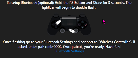

ds4windows setzt voraus das der controller verbunden ist?! ohne verbundenen ps4 controller macht es nix?

ok und genau daran scheitert es ja. Ich bekomme keine BT Verbindung/ pairing.
Hab auch die Gegenprobe gemacht - mit dem PS5 Controller funktioniert es einwandfrei.
