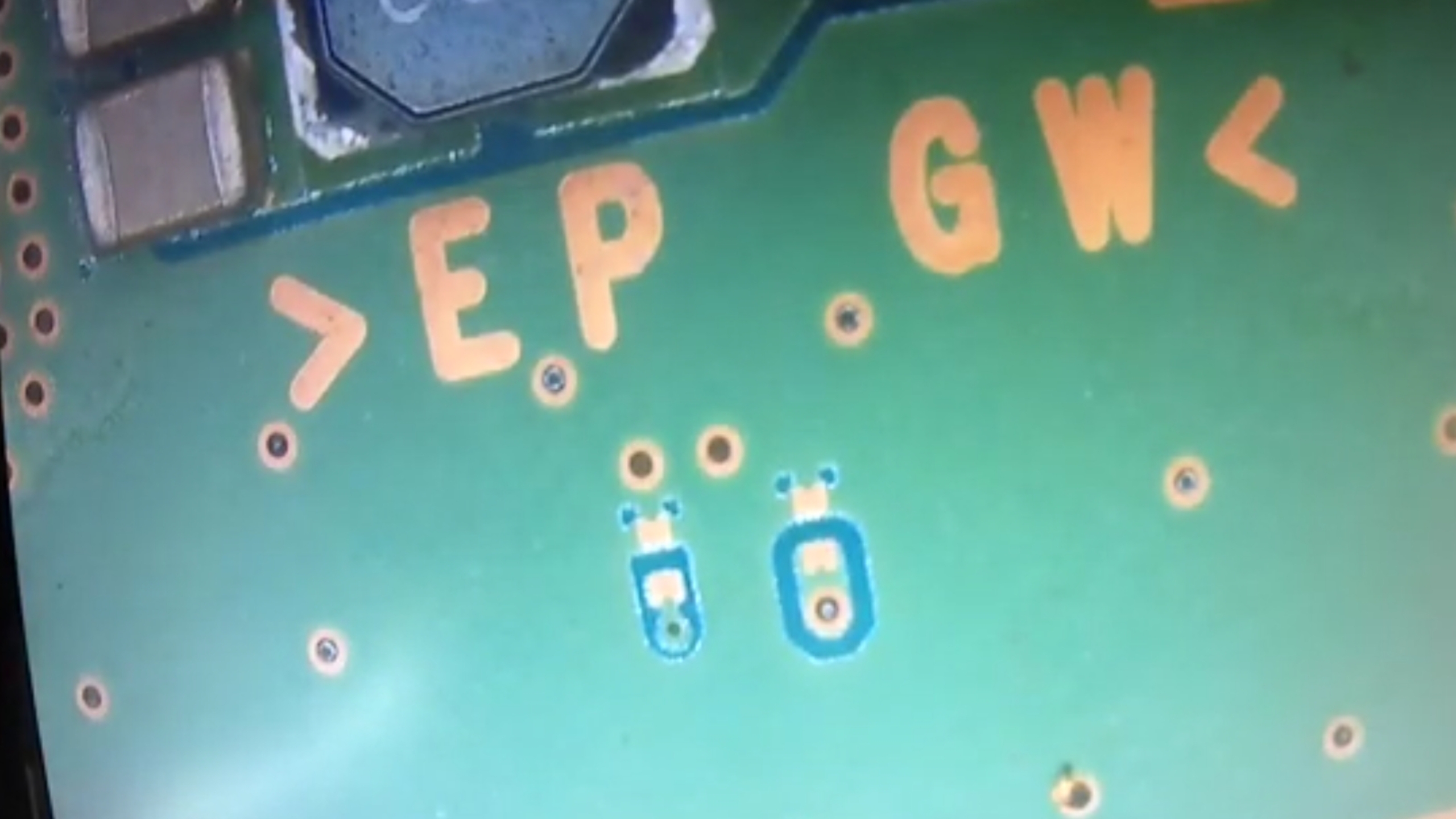

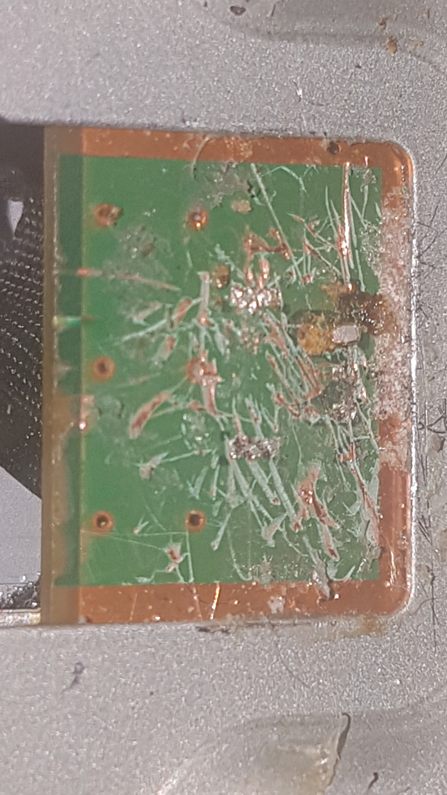

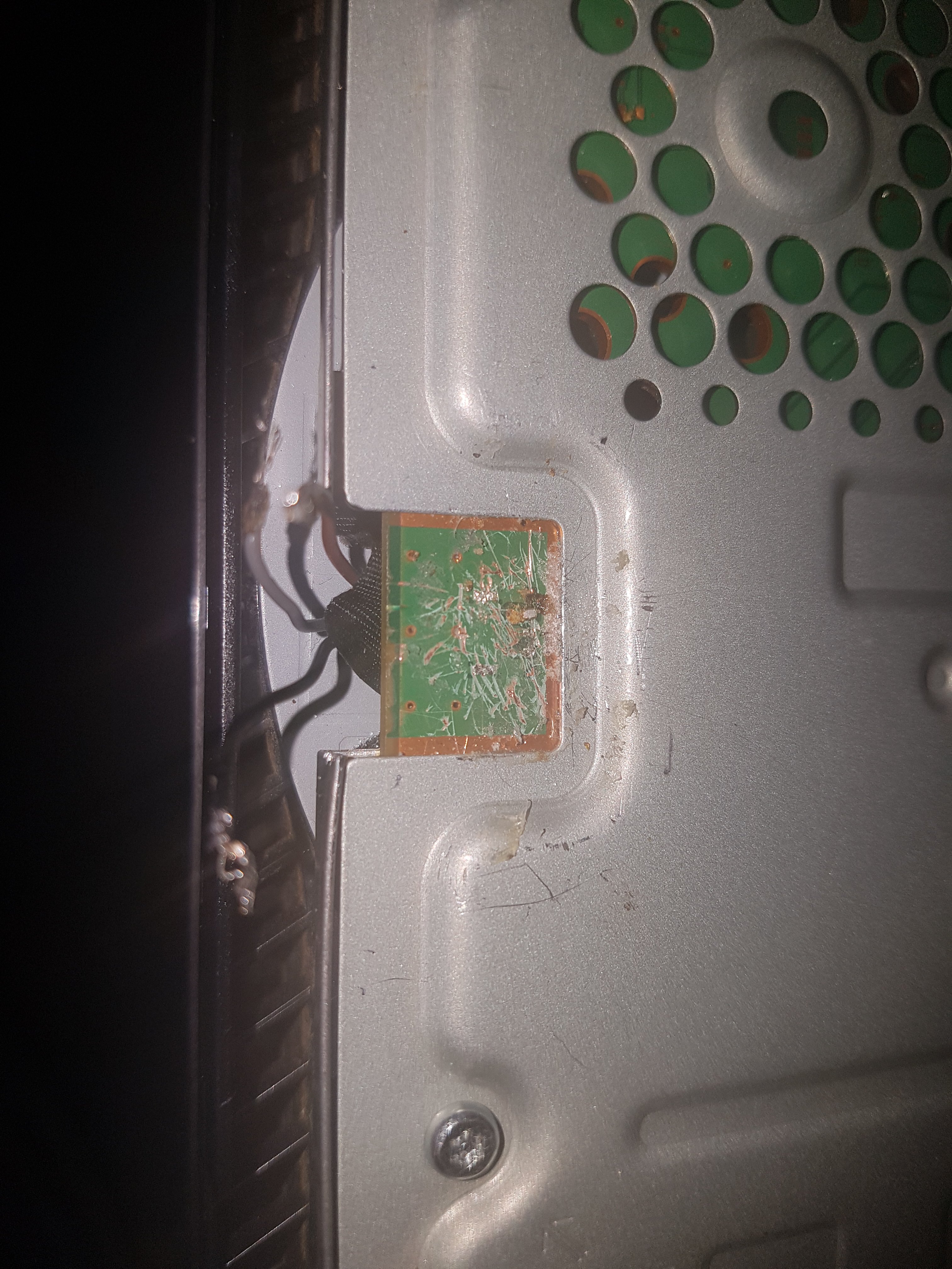

Hallo zusammen, brauche dringend einen Rat zu der oben genannten PS4 bzw. Des Mainboard. Kabel braun, schwarz und graue vom Kühler vorhanden. Kenn mich mit löten nicht aus. Kumpel hat Heißkleber direkt auf Board gemacht und hatte es dann komplett wie auf dem Bild abgeschabt. Kann man wie im Bild auf der Rückseite noch die Kabel anbringen und wenn ja wie?

Vllt lässt sich das noch auf der Oberseite retten. Kann man aber erst sagen, nachdem man die Lötstellen gereinigt hat. Und deinem Kumpel muss rechtskräftig verboten werden, Werkzeug in die Finger zu nehmen.

Würde auch eher auf der Oberseite versuchen da wieder dran zu löten.
Und ja... was zum ****** hat der denn da bitte veranstaltet... !!!?????11111elf

Erstmal würde ich testen ob die Konsole überhaupt noch läuft.
Da sind so viele Kratzer im PCB, Worst Case sind da Leiterbahnen durchtrennt oder gebrückt.
Die PS4 kann im Hauptmenü ruhig ohne Lüfter betrieben werden für kurze Zeit.
Wenn die nicht mehr funktioniert dann ist da nichts mehr zu retten für den Laien.

Wenn du keine Erfahrungen im Löten hast, kann ich dir nur abraten das selbst zu versuchen. Da macht man es meist nur noch schlimmer. SMD-Löten ist nicht einfach, erst recht auf solchen Platinen mit hohem Kupferanteil.
Und das flicken erfordert schon etwas Ausrüstung und elektrotechnisches Grundverständnis. Das solltest du in professionelle Hände geben.

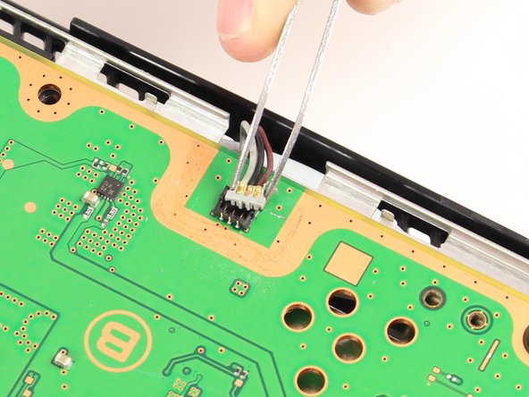

Da fehlt zum Glück "nur" ein 3 Pin Anschluss... der ist aber in der Tat echt super frickelig.
Hab damals bei meiner PS4 Pro allerdings auch recht einfach da drei Kabel dran gelötet um einen zusätzlichen Lüfter anzuschließen.
Daher durchaus machbar, aber ja wenn man keine Löterfahrung hat dann eher unmöglich. :D

Du kannst da gar nichts machen.
Du brauchst Erfahrung, eine Lötstation, Flussmittel, Zinn mit niedrigem Schmelzpunkt, Reiniger, Bahnen müssen freigelegt werden, etc..
Ich weiß gar nicht wie man zu so einem Ergebnis kommt.
Man müsste absichtlich mit einem Cuttermesser 5 Minuten auf der Platine rumschneiden.
