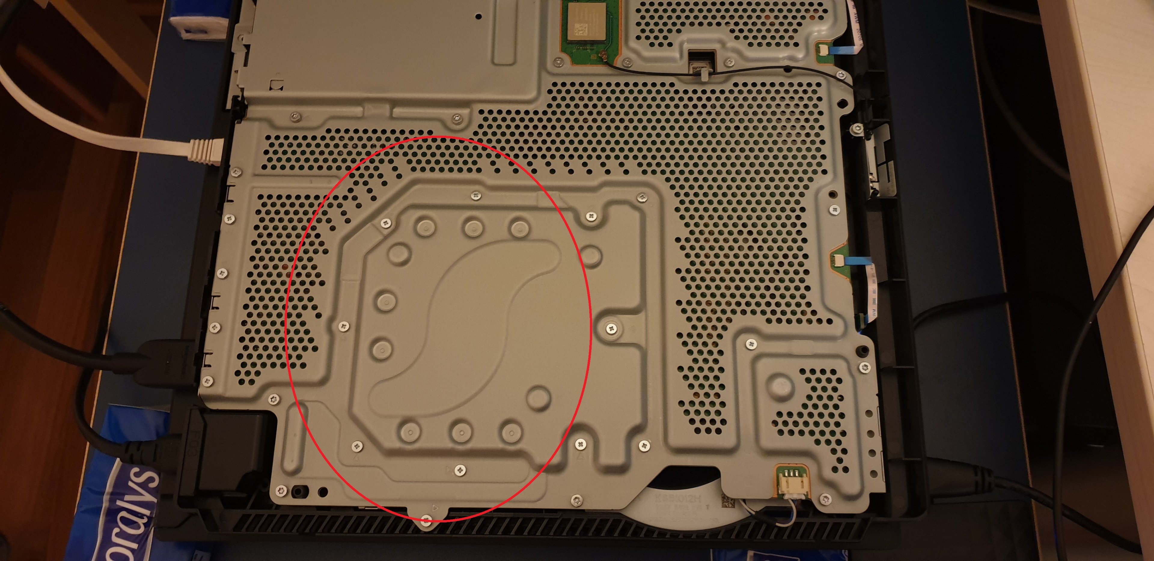

Guten Abend zusammen, langsam bin ich echt am verzweifeln😒😒
Seit einigen Wochen macht die PS4Pro klackernde GerÀusche, sobald ein Spiel gestartet wurde. VerlÀsst man das Spiel oder beendet die Anwendung hört es direkt wieder auf. Auch bei einem Ladebildschirm innerhalb eines Spiels (z.B. bevor ein Deathmatch startet) hört es kurz auf zu klackern. Sobald das Match aber beginnt, klackert es direkt wieder.
Da die Konsole nun knapp 1,5 Jahre alt (Garantie abgelaufen) habe ich sie geöffnet und den bisherigen Delta-Ventilator durch einen Nidec-LĂŒfter ausgetauscht. Danach die HDD-Festplatte durch eine 2,5''-SSD ersetzt. Trotzdem genau das gleiche Problem wie davorđŸ˜©đŸ˜©đŸ˜©
Habe das Klackern jetzt mal aufgenommen und bei Soundcloud hochgeladen, da sollte das GerÀusch deutlich zu hören sein, wenn ihr die LautstÀrke hochdreht.
https://soundcloud.com/joachim-peeeters/p4pro-klackern
Weiß hier irgendjemand welches Bauteil noch defekt sein könnte? Kann es evtl das gesamte Netzteil sein?
Lieben Dank im Voraus
Hm, das klingt so wie wenn da ein Kabel oder irgendwas die LĂŒfterblĂ€tter berĂŒhrt.
Alles berĂŒcksichtigt beim Zusammenbau?
Ändert sich das GerĂ€usch, wenn man die Konsole hinlegt oder stellt?
vg Chris
Also der LĂŒfter kann es definitiv nicht sein, hab nun sogar noch einen dritten Noname-Hersteller gerade eingebaut und getestet. Die LĂŒfterblĂ€tter können ohne Probleme rotieren (kein Kabel oder Ă€hnliches im Weg). Vor allem kommt das GerĂ€usch ja erst nachdem ein Spiel gestartet wird. Das GerĂ€usch Ă€ndert sich nicht, egal ob die Konsole steht oder liegt â˜č
Btw hier hatte die Konsole sogar auf den Kopf gestellt. Im roten Kreis ist das Klackern deutlich lauter zu hören, vllt hilft das ja es etwas einzugrenzen.
