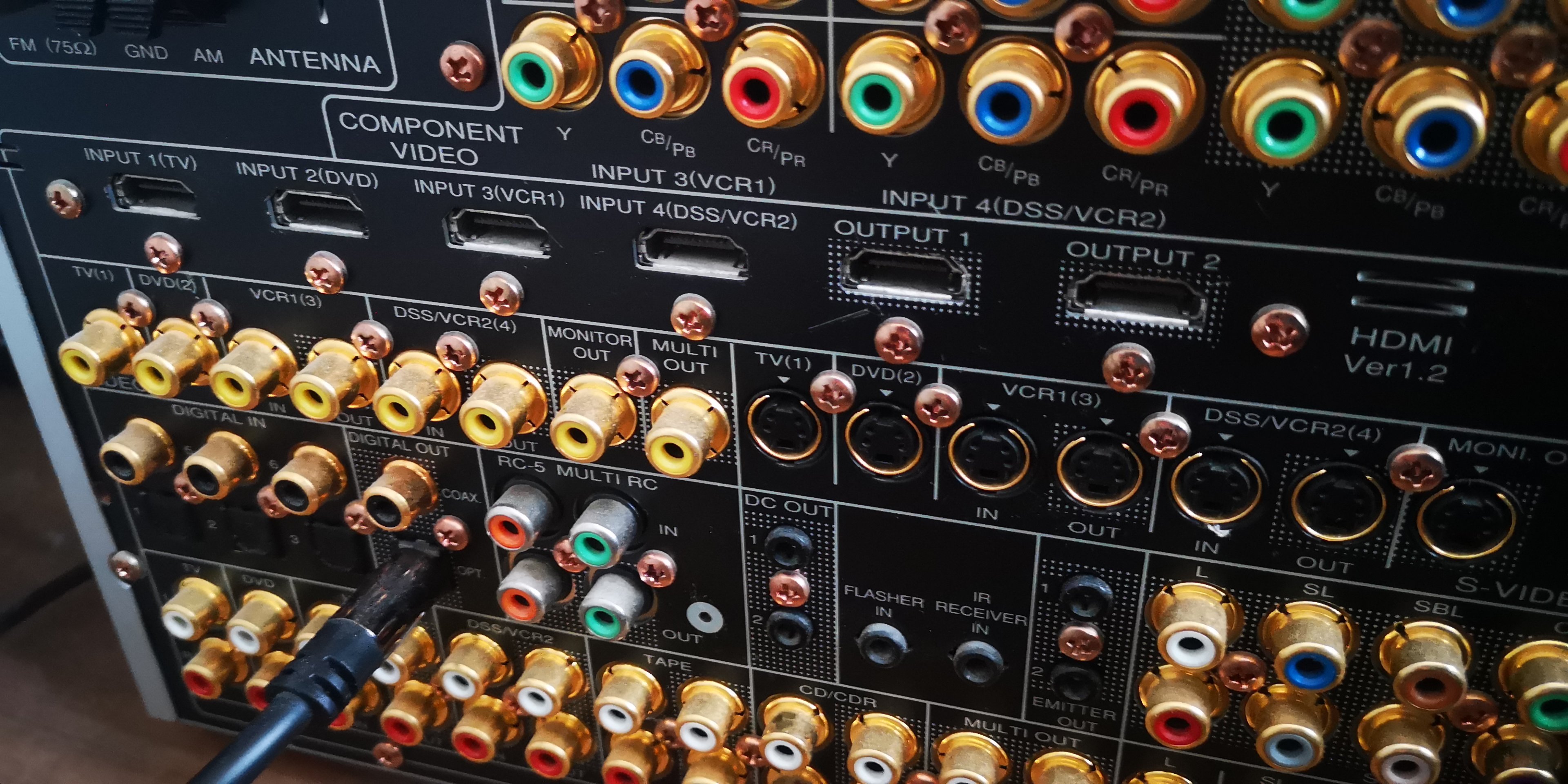

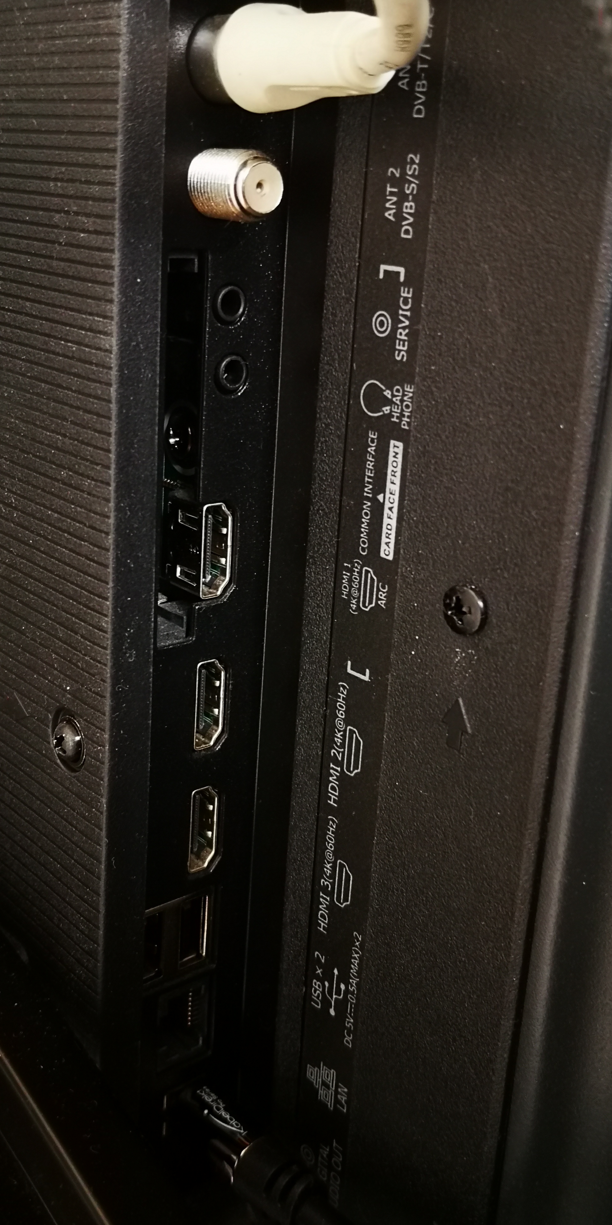

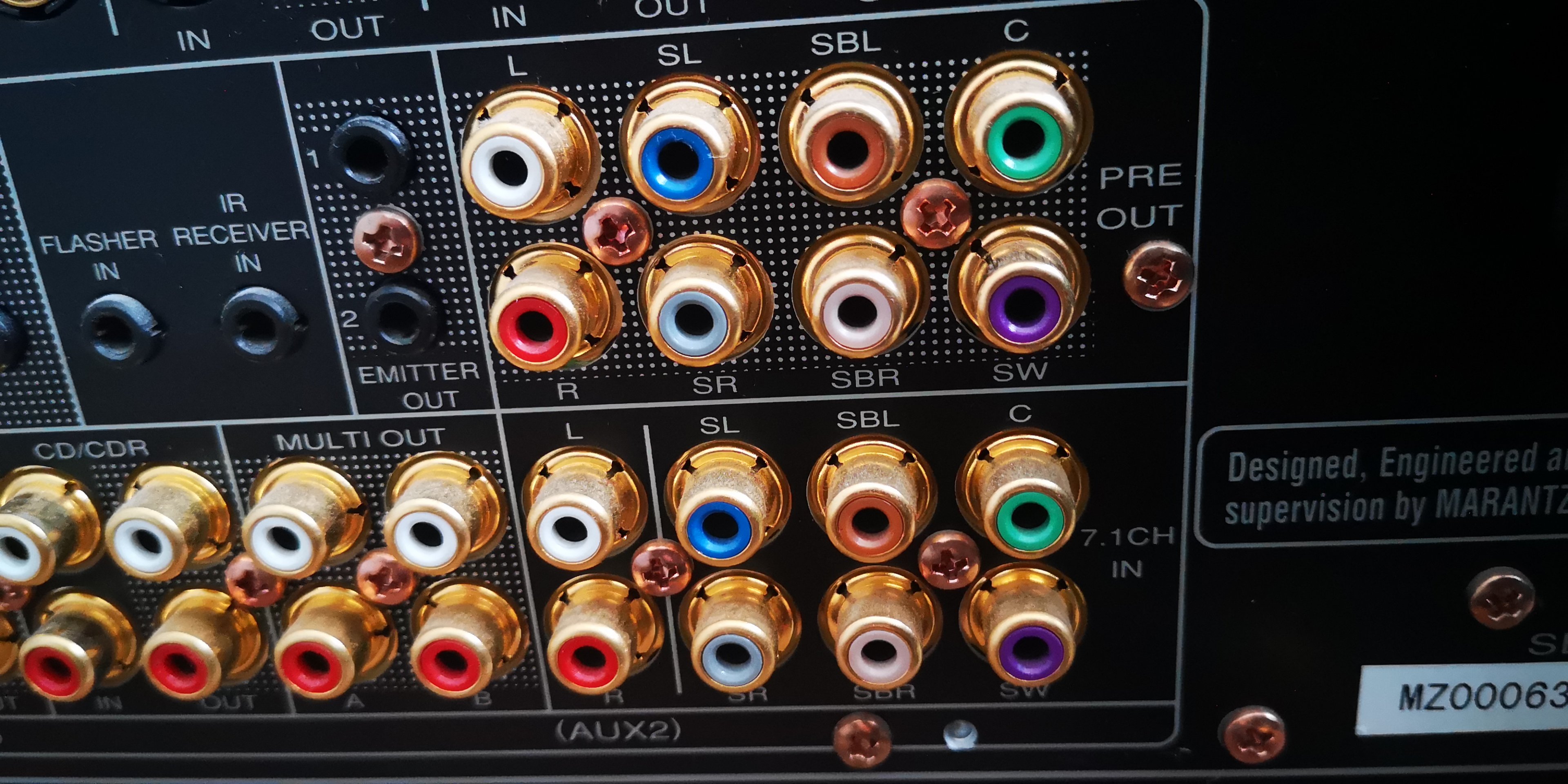

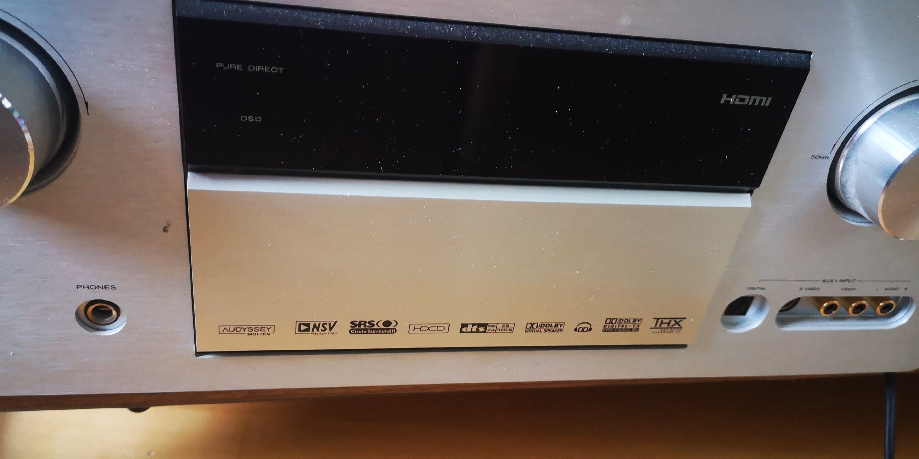

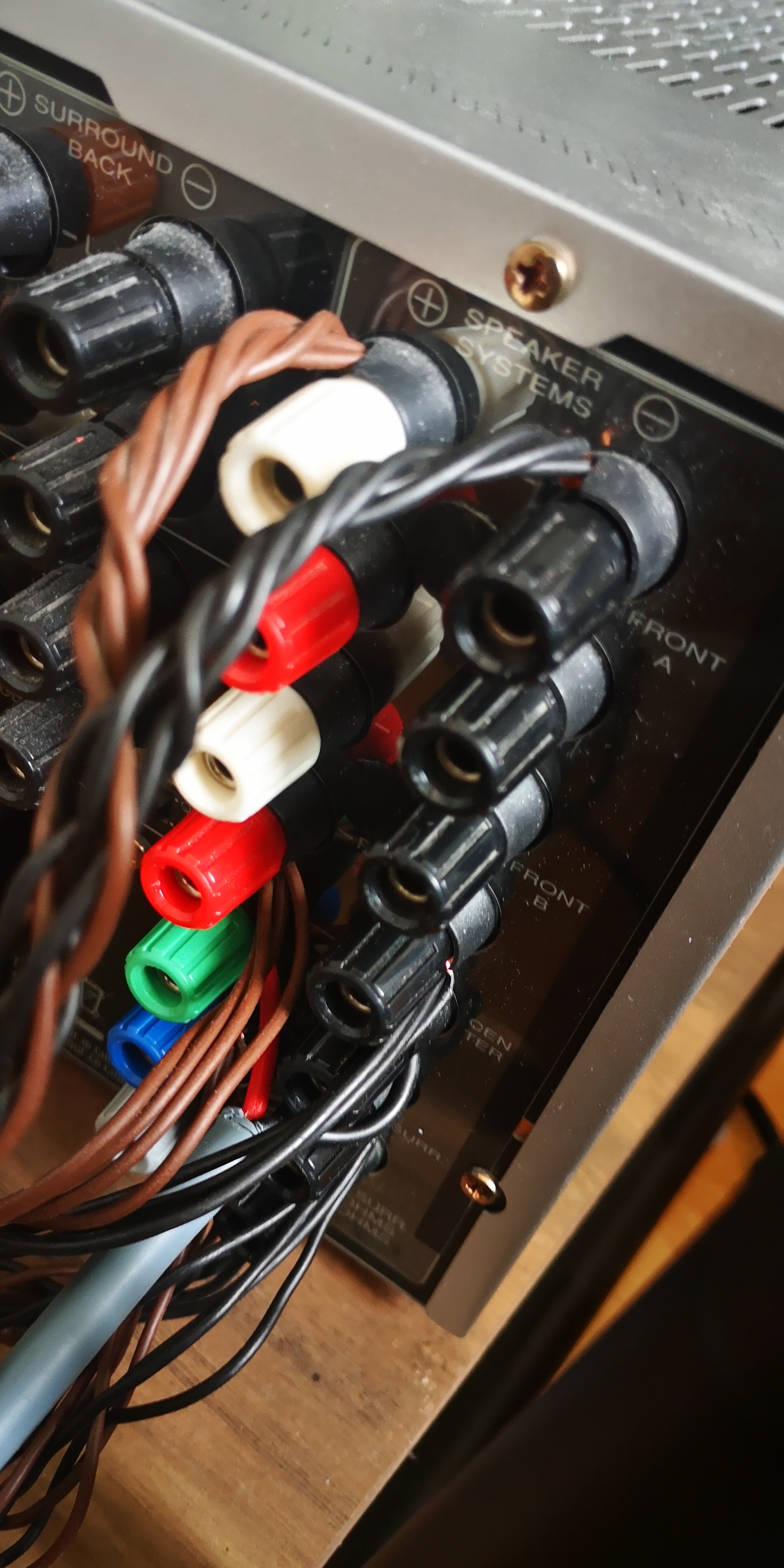

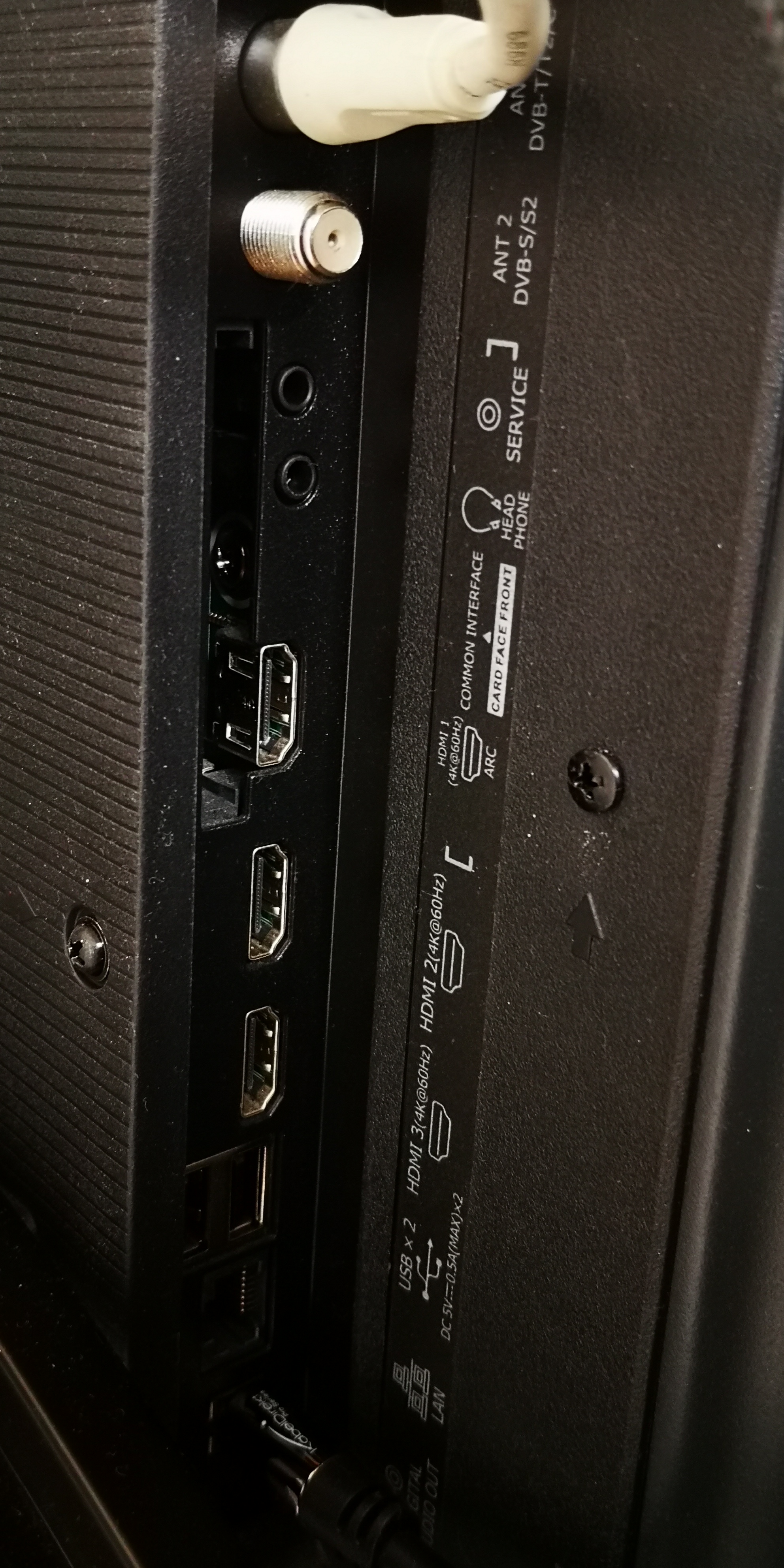

So hatte ich alles angeschlossen :
TV (HDMI2) an PS4Pro,
TV (optisches Kabel) an AVR

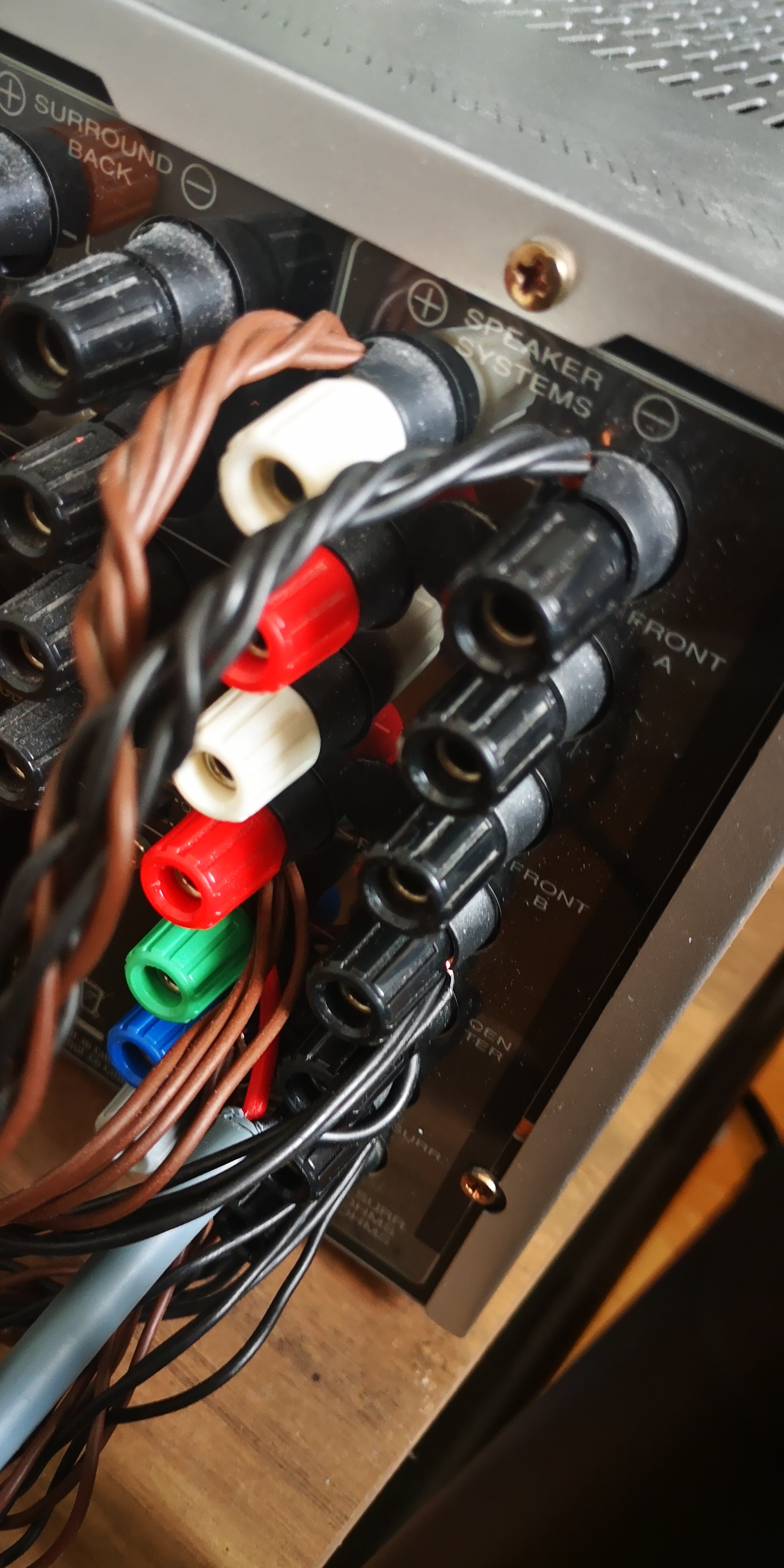

Frontboxen mit Y Kabel an AVR (SUB OUT)
Leider kommt da kein Ton

Thadeus8001 schrieb:
ein Hisense 50zoll mit ARC Anschluss
Das genaue Modell des Hisense wäre wichtig.
In welcher Auflösung wird denn auf er PS4 Pro gespielt? Sollte man nur im Performance Modus (1080p, 60FPS) spielen würde ich die Konsole, definitiv direkt am AVR anschließen.
Der Vorteil wäre dann, dass man so den Mehrkanalton von jedem Spiel als unkomprimierten PCM Stream an den AVR weitergibt und so die limitierende Bandbreite des TOSLINK-Kabels umgeht.
Soll jedoch in 4K gespielt werden, bleibt einem nur der direkte Anschluss des HDMI-Kabels am TV und die Tonausgabe via TOSLINK-Kabel an den AVR übrig.

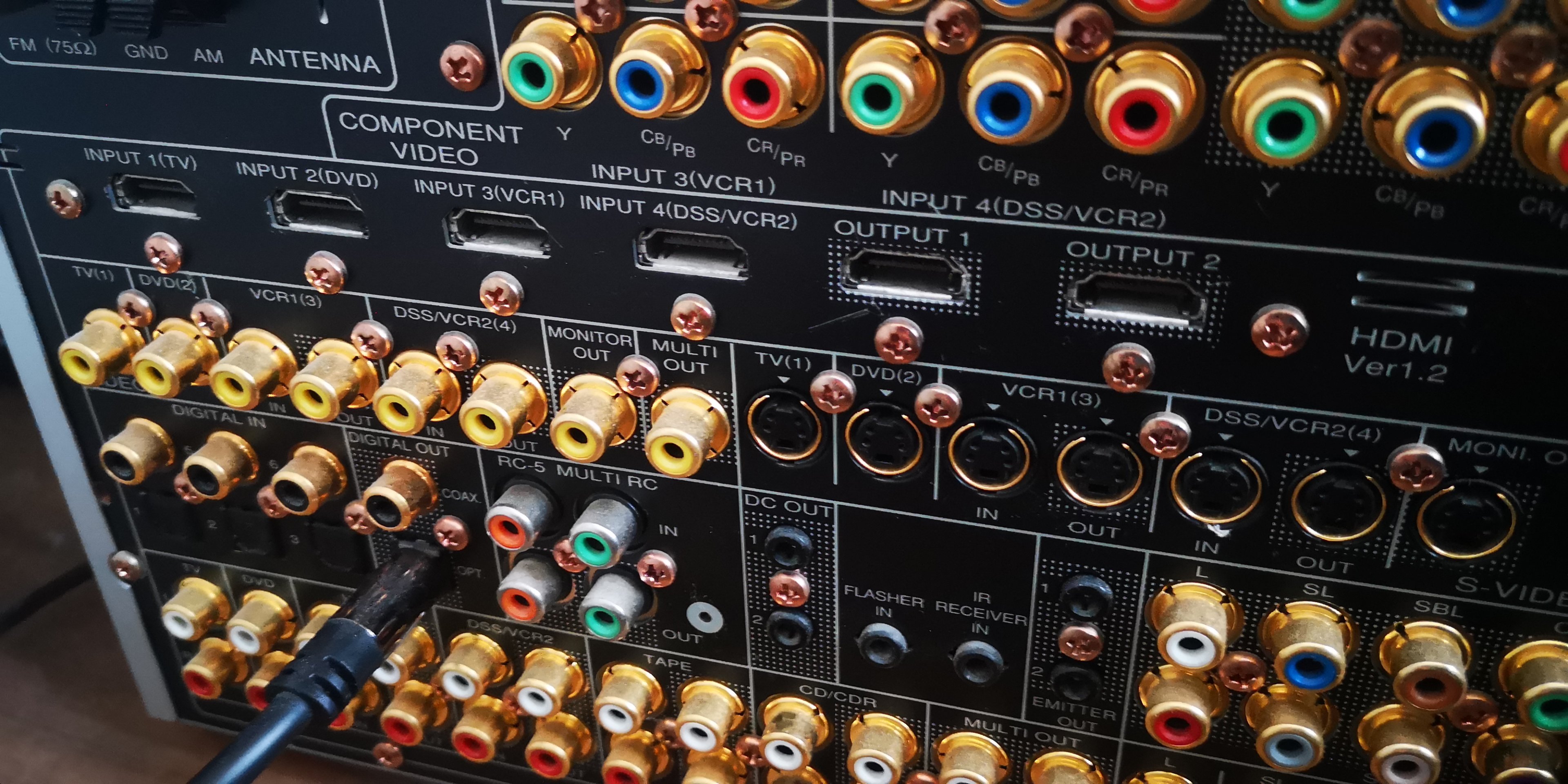

Wie soll das auch funktionieren, wenn das TOSLINK-Kabel vom TV kommend am Ausgang des AVRs (DIGITAL OUT), wie in dem Foto zu sehen ist, angeschossen ist?
Wenn es sich um einen 4K TV handelt, wäre so die richtige Anschlussreihenfolge:
PS4 Pro HDMI 2.0 OUT -> TV HDMI 2.0 IN
PS4 Pro TOSLINK OUT -> AVR TOSLINK DIGITAL IN 2
TV TOSLINK OUT -> AVR TOSLINK DIGITAL IN 1
AVR Speaker Terminal Front R/L -> Canton RC-A High Level Input

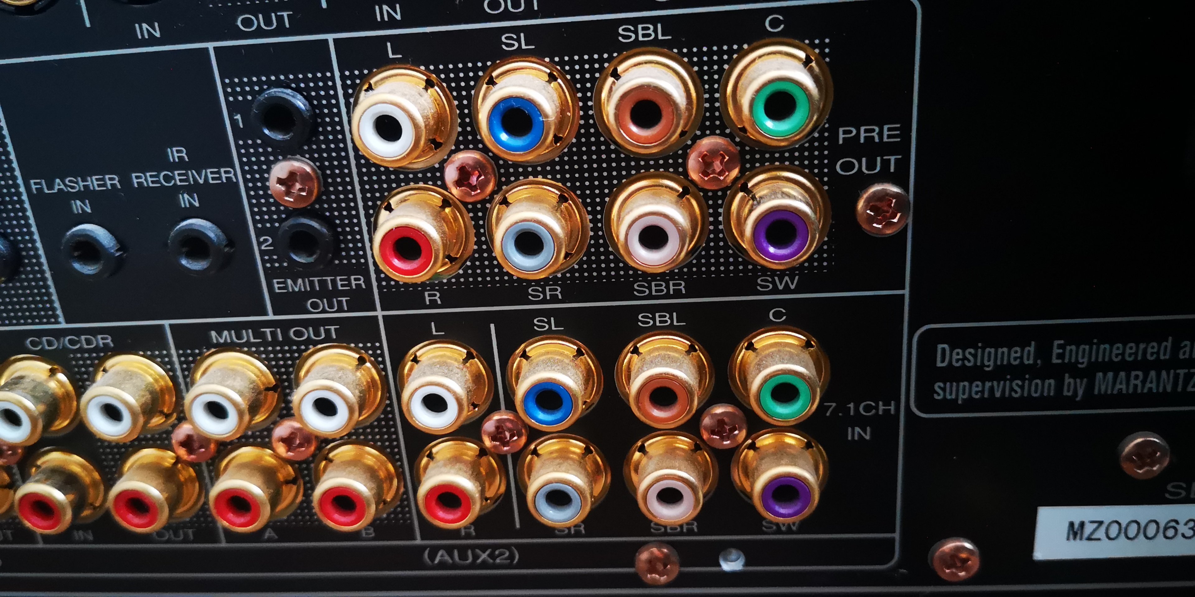

AVR Pre Out SW -> Y-Kabel -> Canton RC-A LFE Input
Sollte man kein zweites optisches Kabel für den direkten Anschluss der PS4 Pro am AVR zur Verfügung haben, könnte man auch die ARC Funktion der HDMI Verbindung zwischen dem TV und der Konsole nutzen. Wenn vom TV Hersteller alles korrekt implementiert wurde, sollte das via dem ARC empfangene Signal unverändert über den optischen Ausgang des TVs ausgegeben werden.
Wichtig dabei ist, dass in den Einstellungen des TV bei der Tonausgabe des optischen Ausgang, als Wiedergabeformat nicht PCM ausgewählt wird, sondern die automatische Ausgabe ohne das Signal zuvor zu decodieren.
Je nach Hersteller scheitert es oft genau an diesen Einstellungsmöglichkeiten und der damit auch oft verbundenen Lizenzzahlungen, weswegen ich zu einem direkten Anschluss der Konsole mit einem optischen Kabel am AVR raten würde, um so gleich im Vornherein diese Fehlerquelle aus zu schließen.
