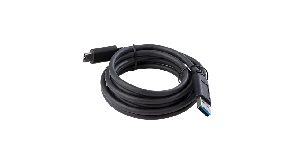

Die Karte gebraucht gekauft? Ich hätte jetzt eher das hier erwartet.

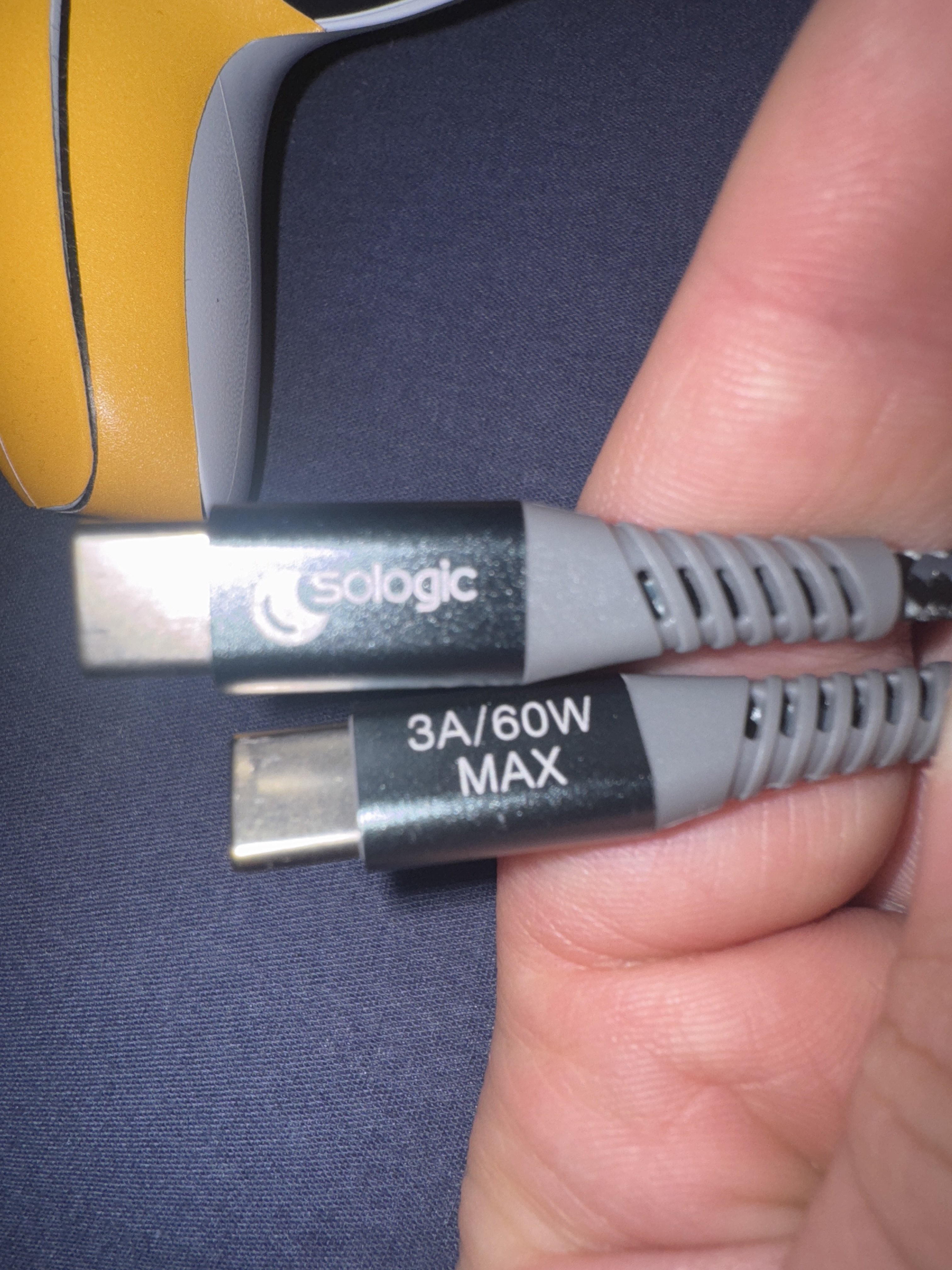

Vll. ein Typ C zu Typ C Kabel rumliegen dass sicher gut genug ist?
@Stormfirebird Passt ein Iphone lade kabel? Typ C zu Typ C 🤣😅
Hab auch extra vor 2 tagen einen neuen Typ C zu Typ C Kabel geholt probiert und ist immer noch nicht flüssig

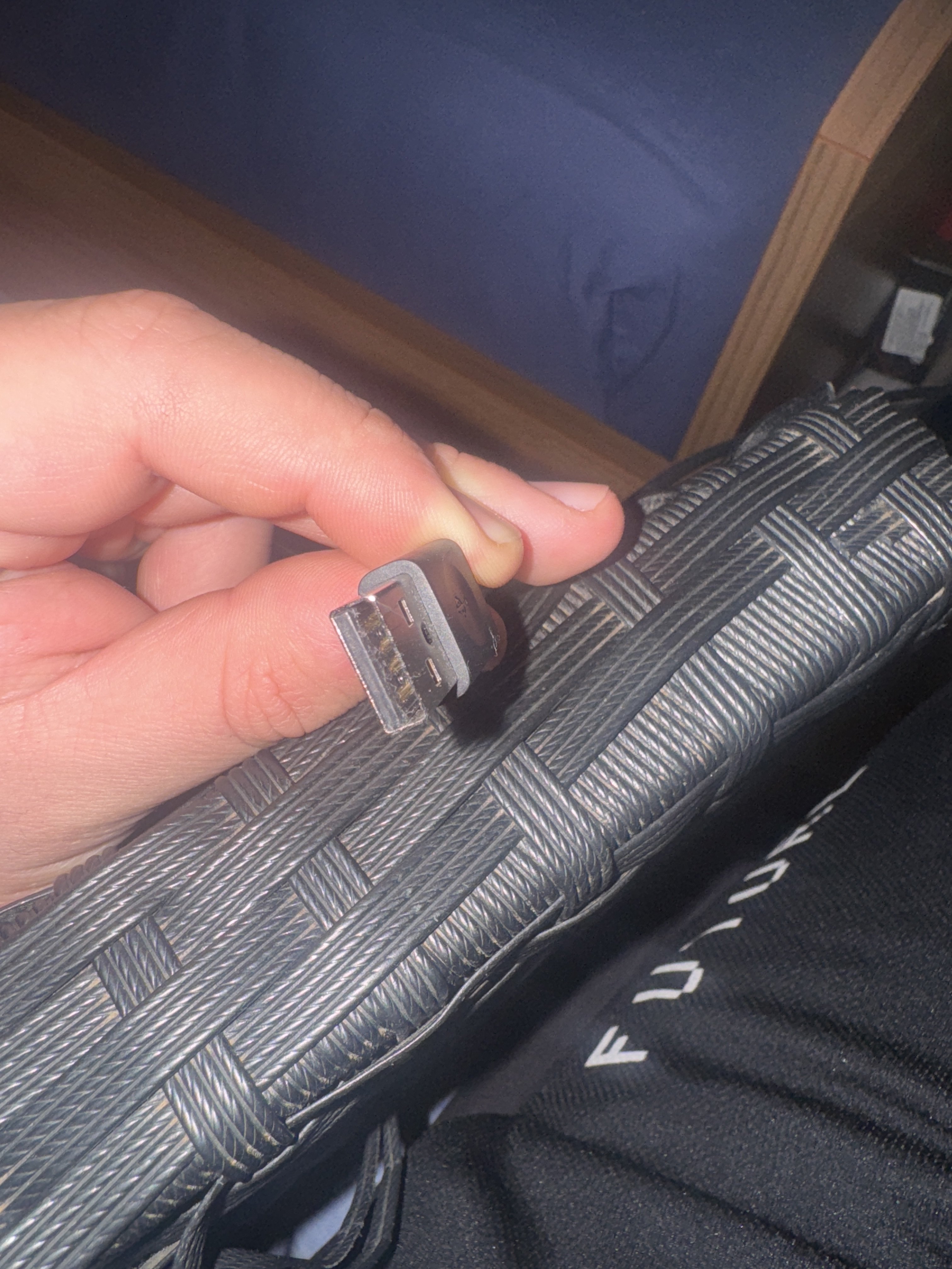

Stormfirebird schrieb:
Eher nicht.
Welches?
Kann auch sein dass wir hier komplett auf dem Holzweg sind, aber das ist erstmal das auffäligste in meinen Augen.

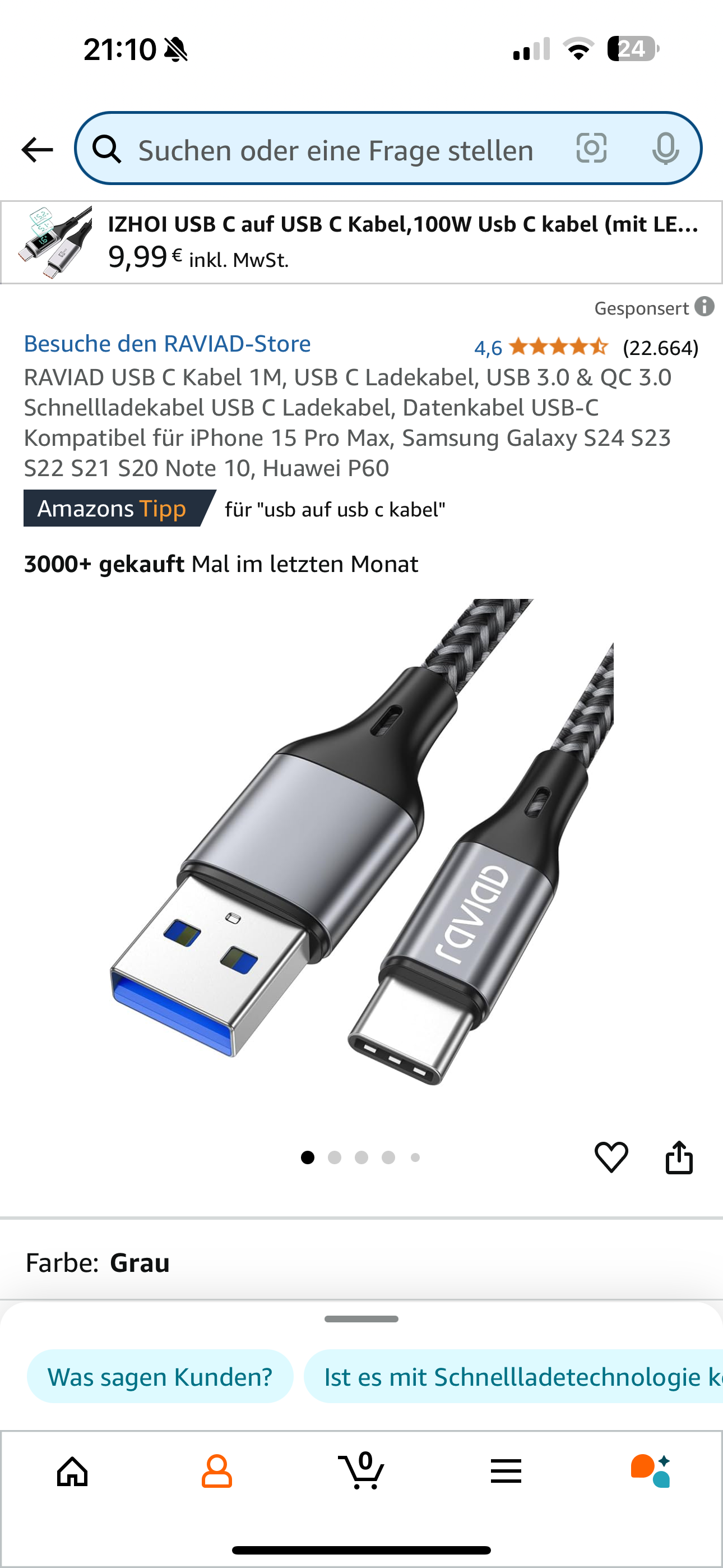

Außer du sagst jetzt dass das Type A zu Type C Kabel innen blau ist nehm ich dem einfach nicht ab dass das ein 3.X Kabel sein soll. Ladekabel sind halt einfach meist bloß 2.0 weil es für den Zweck reichlich egal ist. Bsp.
Es ist schwarz bei mir!

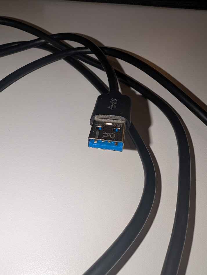

Zusätzlich würde ich noch das Kabel tauschen, das sie irgendwie falsch aus, wenn ich es mit meinem Originalen vergleiche.
Ich habe die Auflösung jetzt auf 1080p eingestellt. Welches Kabel würdest du mir dafür empfehlen?
Wenn die PS5 jetzt auf 1080p60 läuft, erstmal testen.
Gibt es weiterhin Probleme, dann mal nach einem originalen Kabel suchen.
