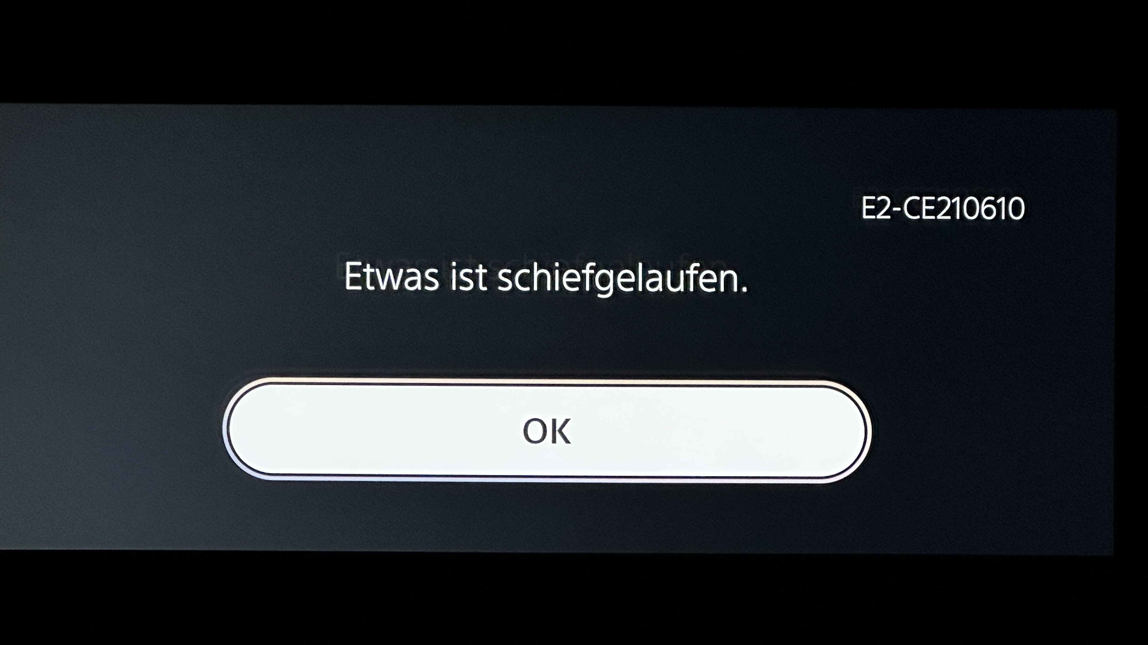

Habe gerade beim Laden von GT7 einen Fehlercode bekommen.
Kannst ja mal die Fehlermeldung Googeln und schauen ob du wichtige Infos findest.
Kurz gegoogelt, das sieht wohl nach issues seitens GT7 aus.
Erklärt aber immernoch nicht, das fragmentierte laden der PS5 menüs beim sharen bzw. beim Abrufen von einzelnen Menüs wie den verknüpften Services oder Konto Informationen.
