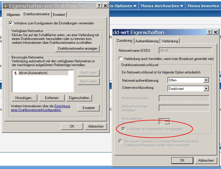

In den Eigenschaften des SSID Netzwerkes:
Bei der Auswahl der WLAN Netzwerke links auf "Reihenfolge der Netzwerke ändern" klicken.
Dann deins auswählen und auf Eigenschaften gehen.

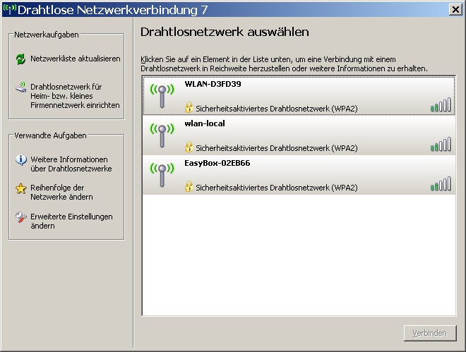

Das Problem ist, dass mir keine WLAN Netzwerke angezeigt werden.
Das bekomm ich angezeigt...
Hast du deine SSID versteckt ?
Was geschieht wenn du links auf "Reihenfolge der Netzwerke ändern" klickst ?

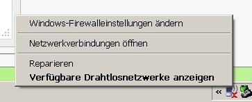

Windows XP sollte beim Rechtsklick dies zeigen:
