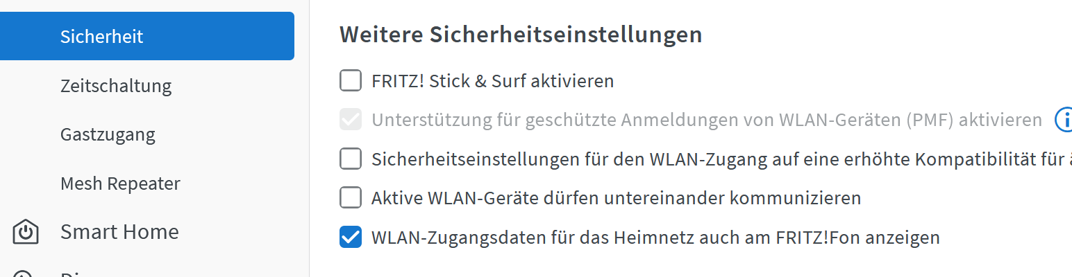

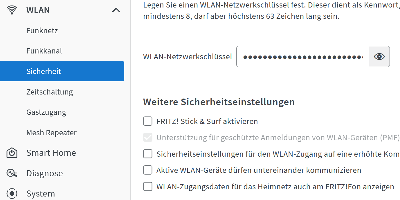

@.one
Doch, das geht. In der FB im Bereich WLAN - Sicherheit kann man das einstellen, s. Bild:
