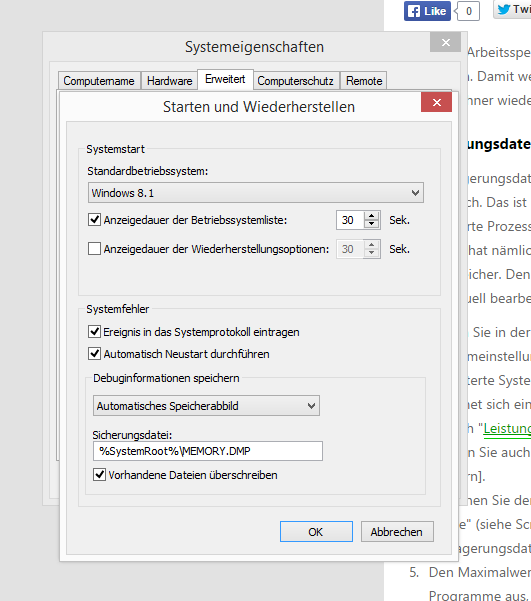

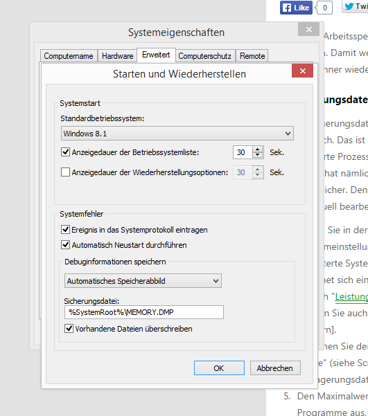

So ich habe Bluescreenview ausgeführt, allerdings gibt es keine Datei mit memory.dmp zum auslesen.
In meinen Systemeinstellungen sieht das ganze so aus:
Muss ich hier etwas umstellen?
Besten Dank!

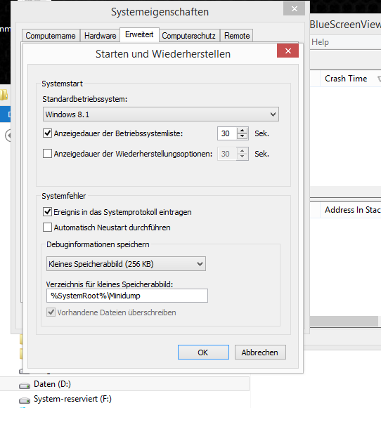

Nimm erstmal zum testen das Häkchen bei den automatischen Neustarts raus und stell das 'kleine Speicherabbild (256KB)' ein. Dann sollte sich entweder der Bluescreen outen oder das Ganze in andere Richtungen weisen.
Erstmal Software möglichst ausschließen, bevor Du ein neues Netzteil kaufst und dann war es garnicht das Problem :D. Gut ... schaden tut's auch eher finanziell.
habe es jetzt so eingestellt, ok?
gerade eben ein bisschen gespielt und "glücklicherweise" neugestartet. Einen Bluescreen gab es trotzdem nicht. Muss ich sonst noch etwas einstellen? Größe der Auslagerungsdatei oder sowas?
