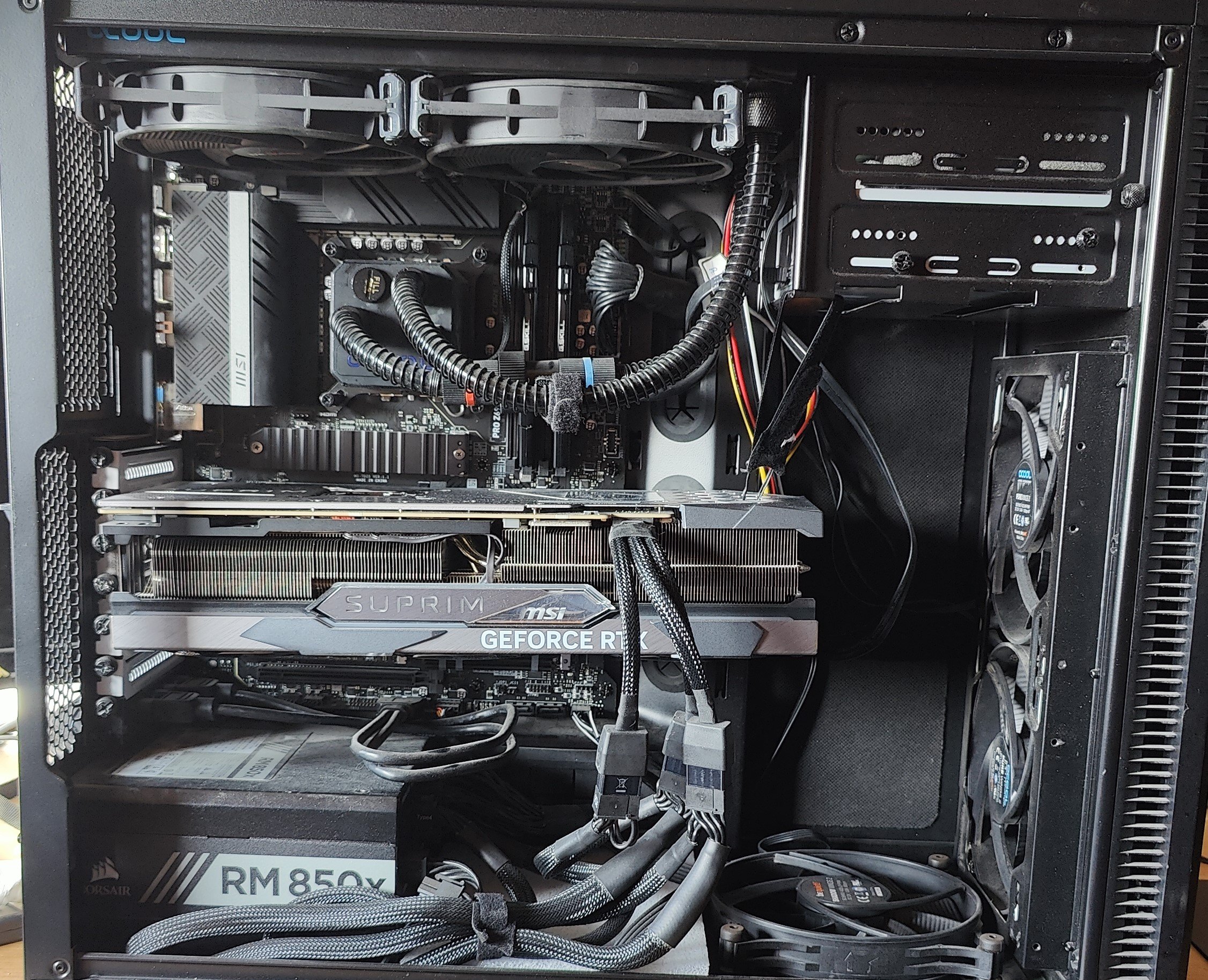

Oben verbaut zieht der Radiator die heiße Luft der Grafikkarte ein und erreicht dadurch eine geringe Kühlung. Denn es macht einen Unterschied ob dein Radiator nur 24 Grad aus dem Raum bekommt oder die Temperatur aus dem Gehäuse, was höher sein wird.
Natürlich wird dann deine Grafikkarte wärmer Luft bekommen und etwas wärmer ausfallen.

so, bissi revisioniert nachdem ich das Bild gemacht hab...war ziemlich staubig vom Hausbau/Sanierung...
CPU Lüfter bequiet lilent pro 4 in der mittleren Stellung bis 1300U/min
alle anderne Lüfter wie bisher, hab nur vergessen anzugeben, dass ich auch im Boden und an der Seitenwand jeweils nen 140iger habe der rein bläst.
Alles mit Kompressor ausgeblasen
CPU Rahmen verbaut
Thermal Grizzly extreme
Wasser nachgefüllt, war glaub nicht genug drinnen seit dem letzten komplett zerlegen
erster Schuss ist jetzt: bei 200W Pl1/2 (die auch erreich werden) habe ich jetzt 88°C max Core Temps bei 4,8Ghz unter AVX (Cinebench) mit 1,22-1,24V Vcore und 22600 Punkte, was ok ist (altes Windows voll mit Software und Zeug im Hintergrund, ohne Prioritäteneinstellung oder Windows Leistungseinstellungen)
jetzt noch Temps bei TimeSpy Extrem.
ALso ich würde jetzt keinen 14900k mehr drunter hängen aber für den Moment ist es in Ordnung.
läuft wieder, dank euch für die Inputs

PS: die Streuung der core temps ist runter gegangen mit dem CPU Rahmen
