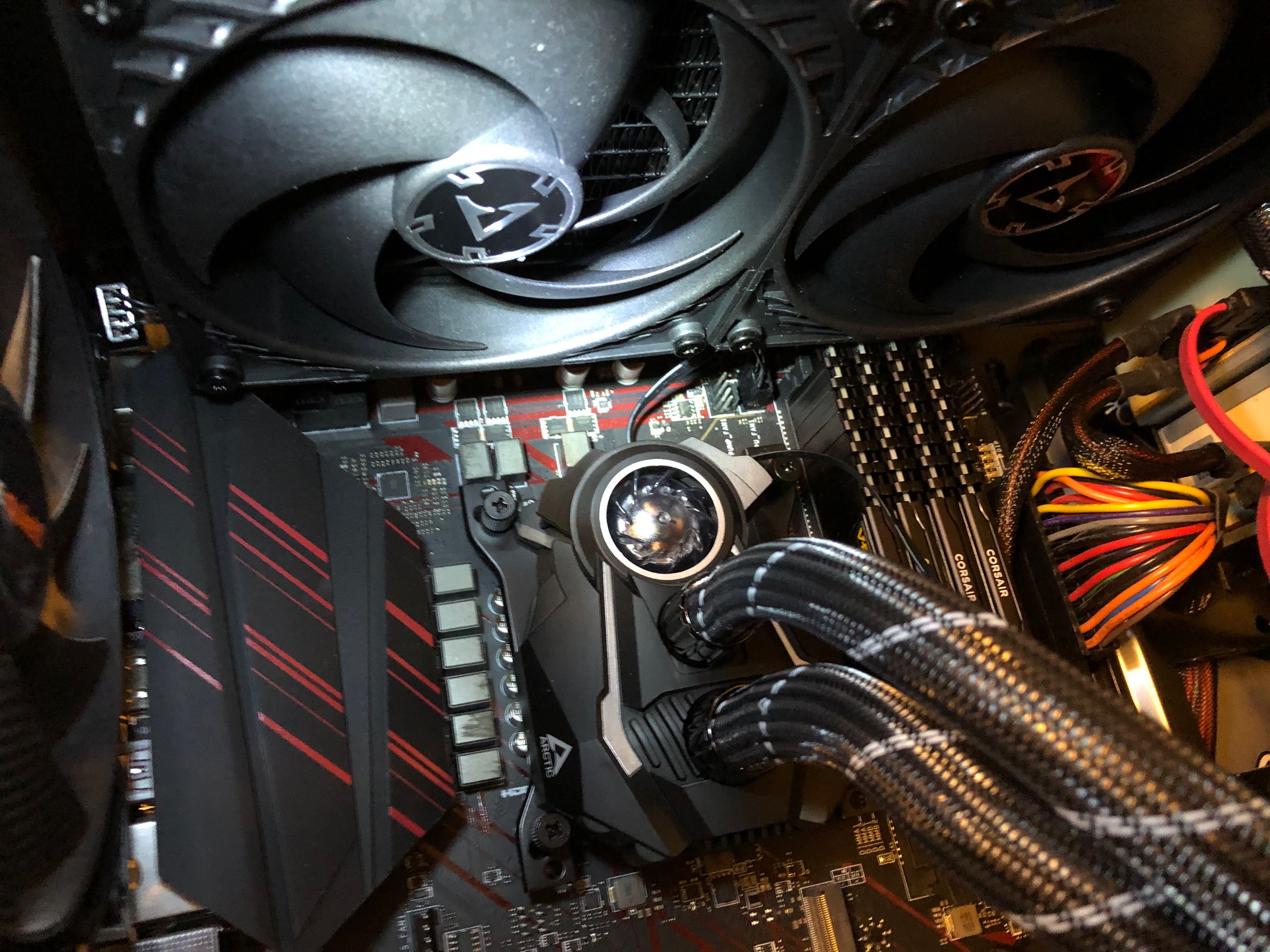

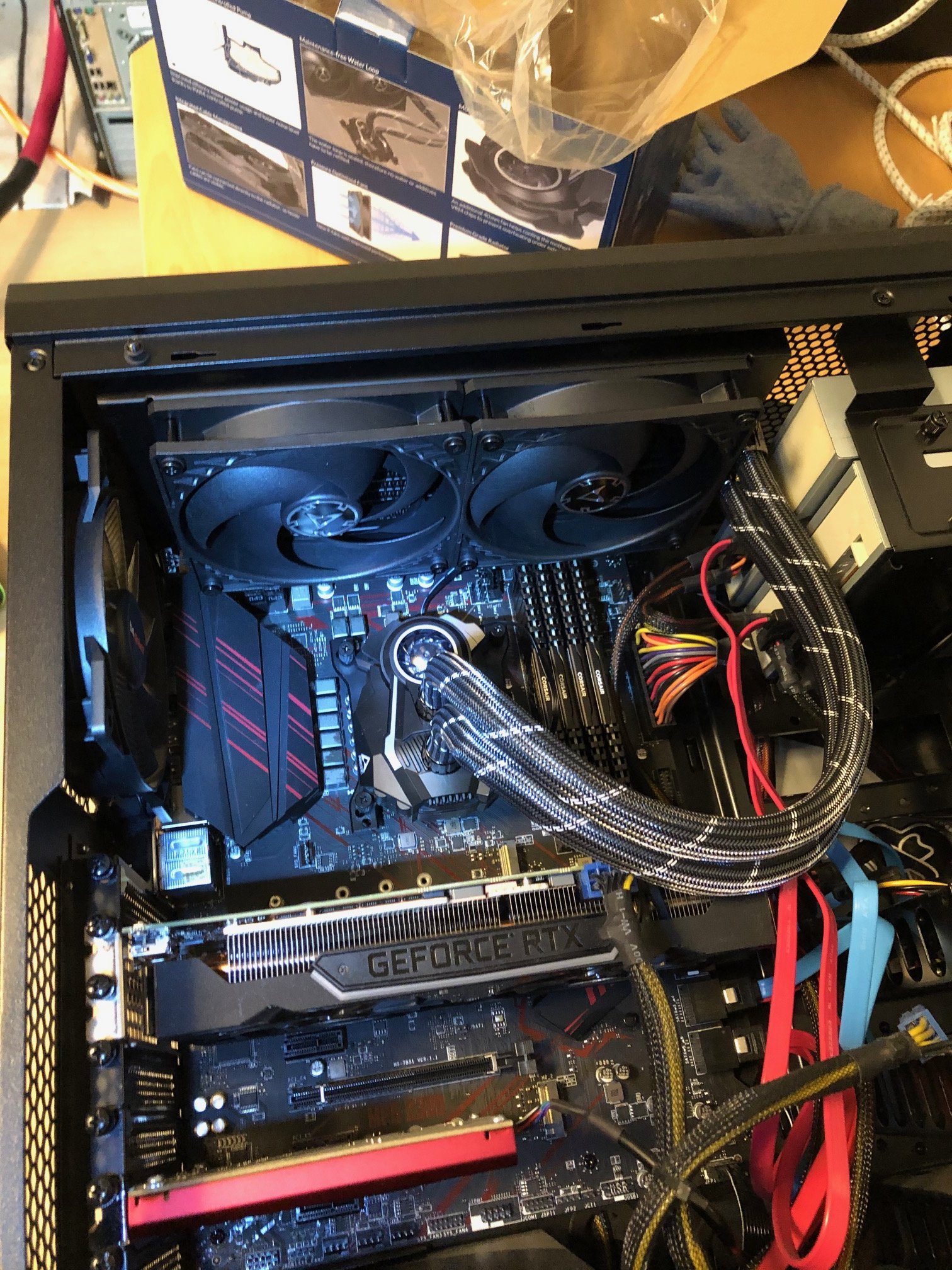

ich habe das Pure Base 600 und lt. Anleitung kann man eine 240er Wasserkühlung Top mount montieren. Das steht zumindest so in der Anleitung.
Nun ja Bilder sprechen mehr als Worte, also da ist kein Platz.

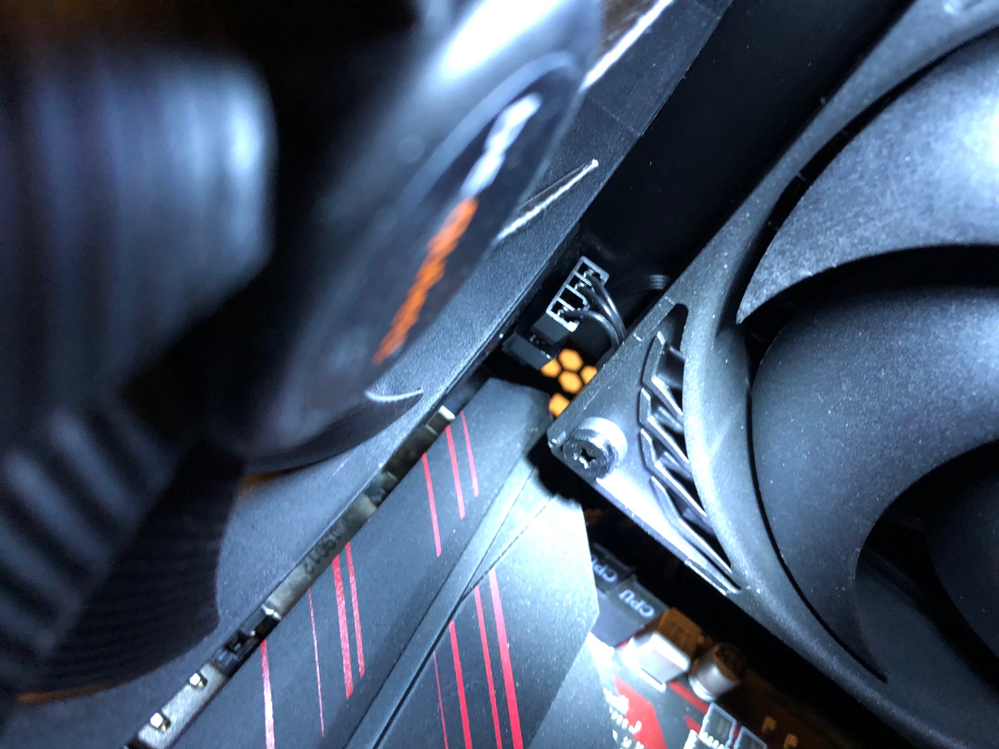

Da ist keine Möglichkeit den Radiator auf die vorgesehene Stelle zu montieren! Entweder das Mainboard I/O Abdeckung steht an und/oder die RAM Riegel, und ich habe niedrige RAM Riegel.
Hab ich was übersehen oder liegts an der Arctic????
Hab das jetzt hingepfuscht, aber nun bekomme ich die obere Abdeckung natürlich nicht montiert. Und die lässt sich ja mit einem Abstand montieren und genau das wollte ich ja.
Hatte wer auch schon das Problem??? Front Mount möchte ich nicht, weil ich benötige die Festplatten, ausserdem habe ich noch 2 Lüfter bestellt die ich dort hin haben möchte.

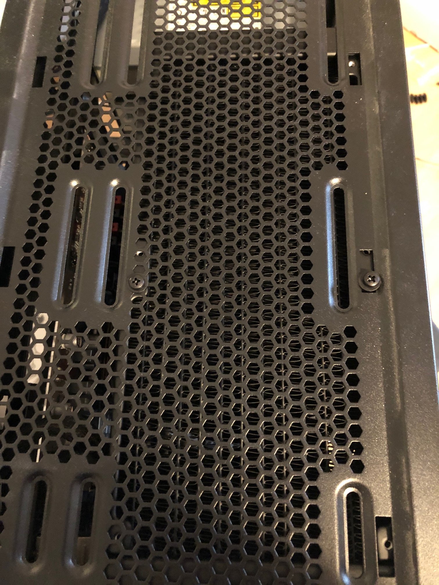

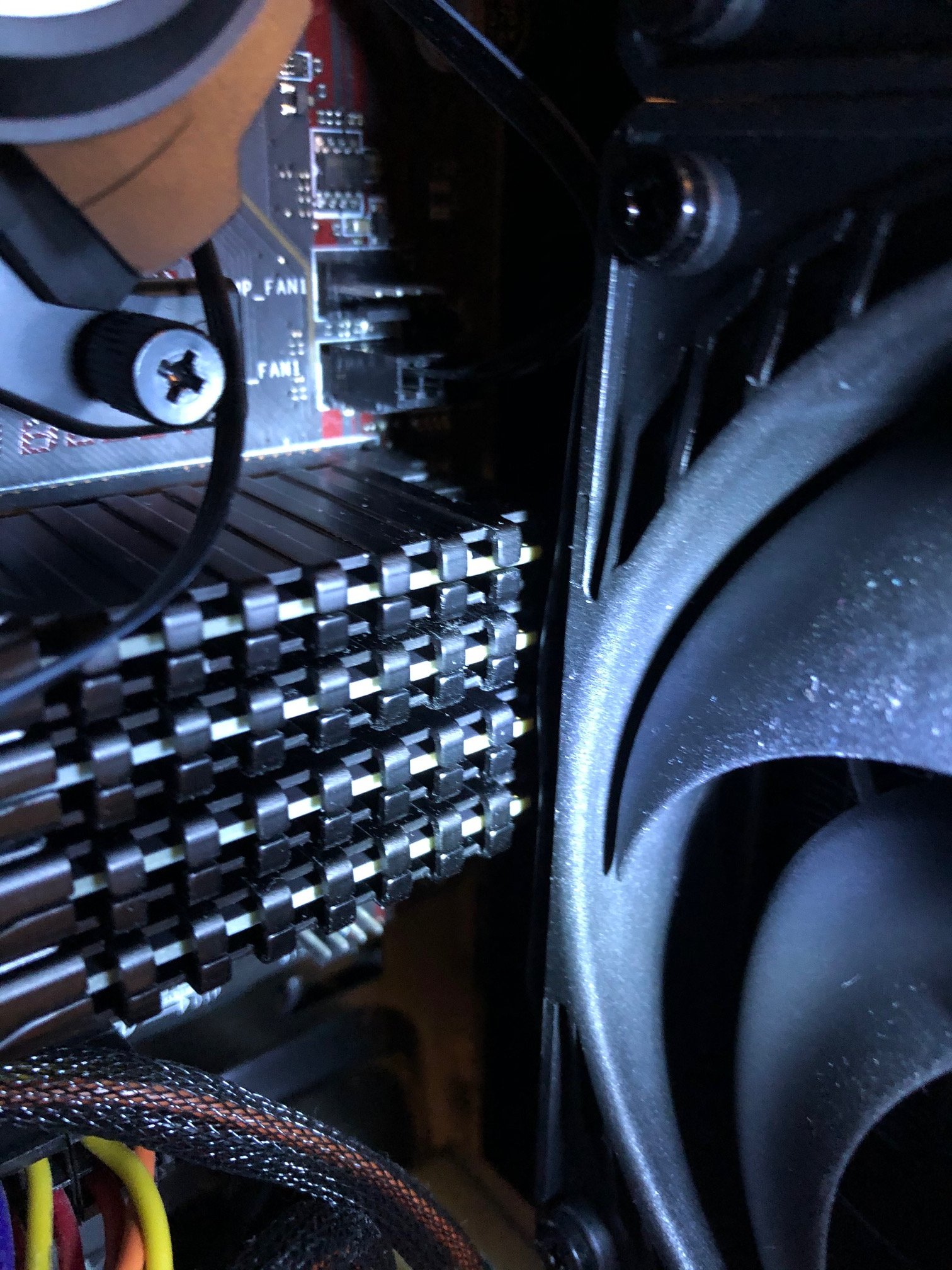

eben das is der Grund meines Beitrages, ich kann die Langlöcher nicht nehmen da der Radiator an den Ram Riegeln und der I/O Abdeckung vom Mainboard ansteht.
Weiter nach vorne setzen kann ich den Radiator auch nicht, da stehen immer die Ram Riegel im Weg.
Die Lüfter der Arctic sind jetzt auch nicht dicker als die Be quiet.
Somit kann ich den Radiator nicht tiefer ins Gehäuse bringen.
Daher finde ich es komisch das in der Gehäuseanleitung steht das man oben eine 240er Wakü montieren kann, man dann aber am Mainboard ansteht.

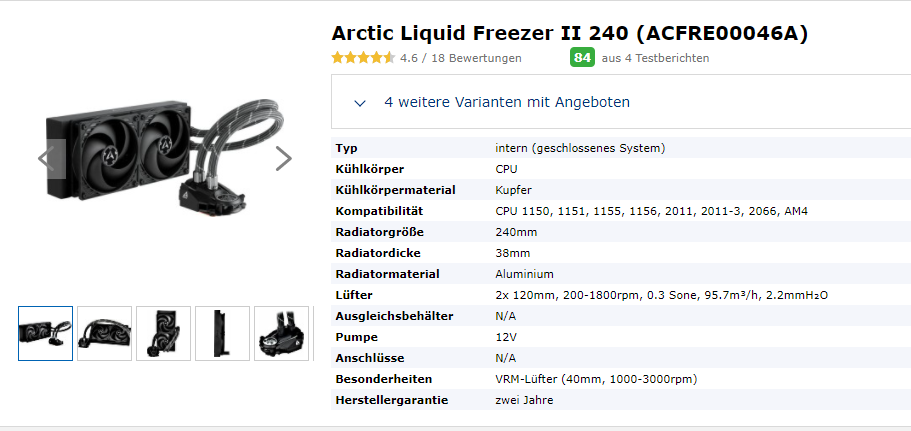

Wenn ich das richtig sehe ist der Radiator der Arctic Liquid Freezer einfach viel Dicker als andere vergleichbare
Wie man bei Geizhals sieht sind die meisten Radiatoren bei unter 30mm Dicke, während die Arctic 38mm haben.
Genauer sind die meisten 27mm, einige noch mit 28-31mm.
Ist eben vielleicht genau der cm der dir fehlt.
