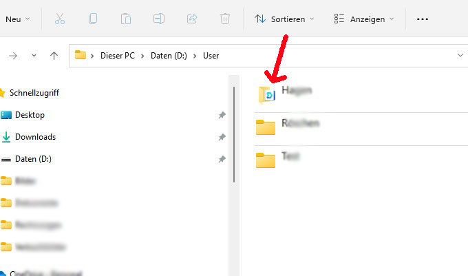

Im Win- Explorer hat auch nur User1 das Symbol für " Synology Drive" eingeblendet. (Siehe Bild). Halt der User, der in PureSync nicht sichtbar ist.
