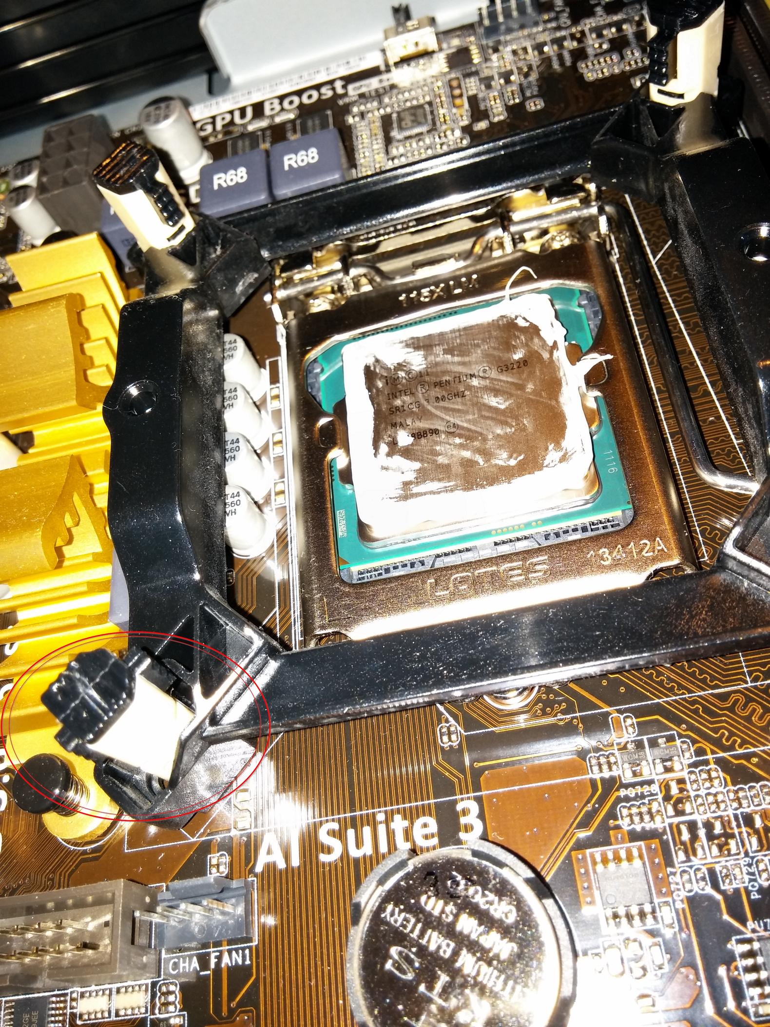

für einen Prozessorwechsel muss ich den Kühler samt mounting rack (schwarzes Gestell) abmontieren und hänge jetzt bei den Pushpins fest. Wie löse und ziehe ich sie ab?? Rein ging ganz easy durch reindrücken.
Gibt es auf der Rückseite vom Mainboard Haltenasen, die das Rausziehen verhindern? Muss ich die Pins drehen, wie ich es in manchen Threads gelesen habe?
Nach Möglichkeit würde ich das Mainboard in der Kiste lassen.
Danke für Eure Hilfe!

Die Pins zusammendrücken und rausziehen. Also die schwarzen die in den beschfarbenen drin sind. Sollten sie nicht rausgehen kannst du auf der Rückseite vom Mobo diese Spreitzdinger einfach zusammendrücken und zurück schieben!
normalerweise sollte durch drehen das ganze dearretiert werden sodass sich die pins ganz leicht herausziehen lassen, hab jetzt aber die drehrichtung nicht im kopf, müsste aber pfeilrichtung sein. das ding hat doch pfeile oder?

Jau, ging schneller als den Thread zu erstellen :) Merci!!

Edit: Jo, einfach an den weißen Muttern gezogen. Super, besten Dank Jungs!!
Edit: gerade das Foto angesehen, nvm ^^
die schwarzen pinks rausziehen und dann kannste den rest einfach abziehen :)
