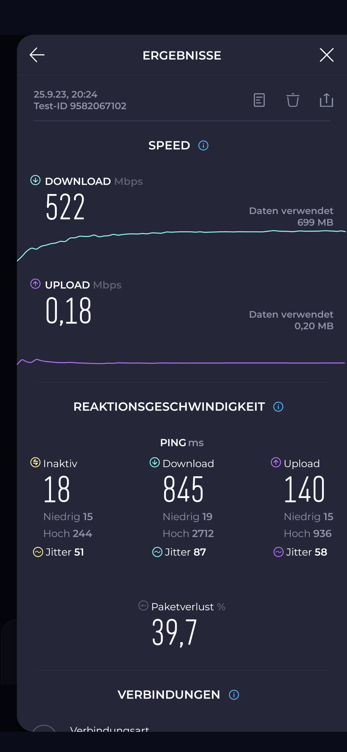

In unserer Berliner Wohnung leben wir seit vier Jahren und nutzen seit dem auch Pyur, also Anschluss über (Koaxial-) Kabel. Unser Vertrag ist Pure Speed 500, ab Oktober Pure Speed 1000. Als Hardware kommt eine Fritzbox 6660 vom Pyur zum Einsatz. Pyur ist hier im Mehrfamilienhaus auch der Standardanbieter, die haben einen Verteilerkasten im Keller.
Bis Juli hatte ich absolut keine Probleme. Die Geschwindigkeit war immer wie gebucht und Ausfälle waren extrem selten. Seit wir Anfang Juli aus dem Urlaub wieder da sind, haben wir jedoch mindestens jeden zweiten Abend irgendwann zwischen 18 und 23 Uhr (bis auf eine Pause im August und Anfang September) kurze Komplettausfälle. Das Internet kommt dann immer mit fast vollständigem Downstream nach wenigen Minuten wieder, der Upstream liegt aber irgendwo zwischen 0,01 und einem knappen Mbit/s. (bei gebuchten 25). Ab und zu zeigt mir die Fritzbox dann im gleichen Zeitraum DNS-Störungen an, aber nicht immer. Ich habe auch Mal einen Speedtest-Screenshot von heute Abend angehangen, so sieht es dann immer aus. Die Probleme hat auch mindestens ein Nachbar mit Pyur. Angeblich haben auch Nachbarn mit O2 diese Probleme, das konnte ich aber noch nicht weiter prüfen.

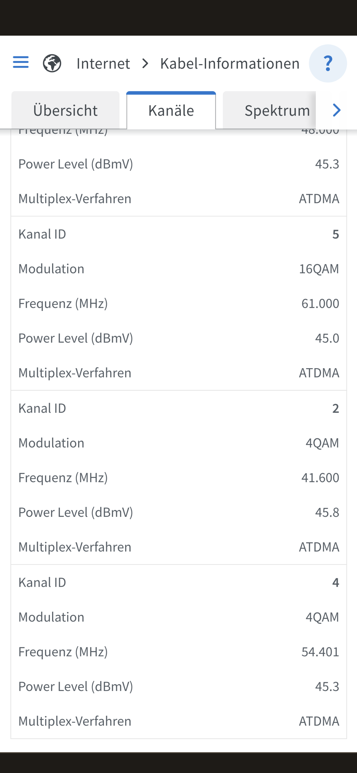

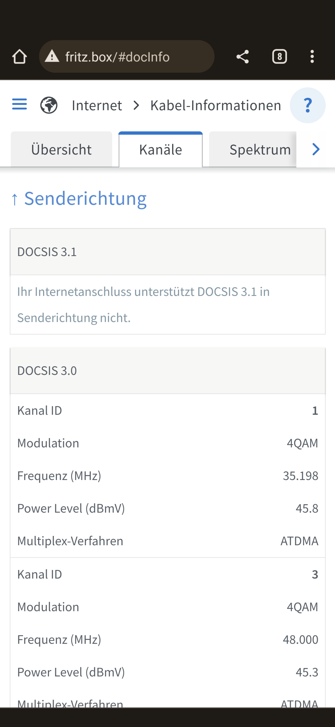

Wenn du die Probleme hast, wie sind deine Upstream Channel verbunden?
64QAM oder rutscht schon zu QPSK runter?

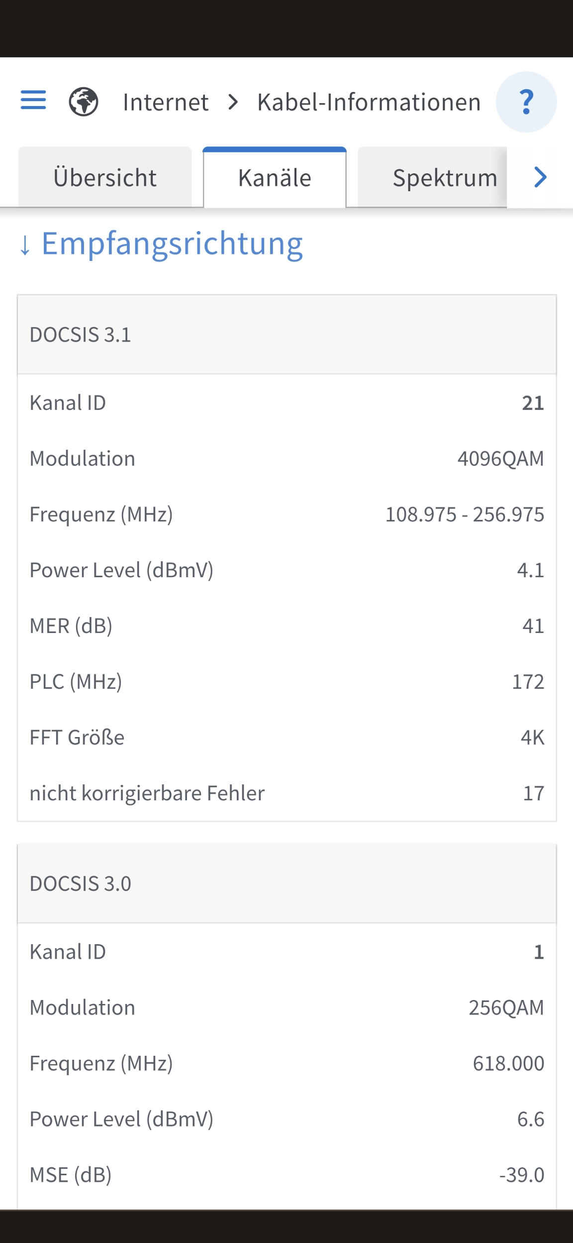

Habe Mal beispielhaft Screenshots gemacht, vor allem von den Upload-Kanälen:
Ist nun die Frage wie es bei dir im Segment ist.
QPSK ist grundsätzlich der schlechteste Wert der möglich ist.
Bei einigen Anbietern ist aber 4QAM der schlechteste Wert.
Wird der Kanal noch schlechter, wird er gleich gar nicht mehr genutzt.
Normal solltest du nen 64QAM haben.
Bei so einer schlechten Modulation musst dich halt auch nicht wundern, dass kaum Upstream möglich ist.
Die Modulation kann wegen ner Überlast runter gehen oder halt, weil irgendwo jemand den Rückkanal stört.
Also nochmal bei der Störungsstelle melden ... und wenn der Mensch dir da einreden will, alles wäre nice - gezielt darauf ansprechen warum dann im Upstream die Kanäle so schlecht Modulieren. Wenn sie der Meinung sind, bei denen wäre alles fein, dann sollen se dir ne neue Fritz!Box schicken.

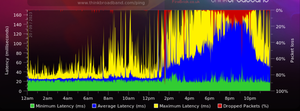

@Joinonaut was du dir noch einrichten kannst:
https://www.thinkbroadband.com
Ist im Endeffekt ne grafische Auswertung zu ner IP oder URL.
Kannst die myfritz Adresse deiner Fritz!Box für nutzen.
Hier mal so ne typische Überlast im Segment in den Abendstunden.
Die durchschnittliche Latenz und das Max steigen immer weiter an.
Gleichzeitig nimmt der Paketloss immer mehr zu.
Fängt ab dem Mittag an .. und hört dann ab Mitternacht/1-2 Uhr langsam wieder auf.

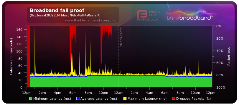

@Blutomen Danke noch mal für den Tip mit dem Broadband-Monitor. Ich habe mal einen eingerichtet, hier das Bild seit gestern:
Der rote Balken am Anfang kam durch die falsche IP-Adresse, habe diese nachträglich korrigiert. Die beiden Einbrüche gegen 6 und 10 Uhr haben sich wieder durch Verbindungsabbrüche und kaum messbare Upload-Raten ausgezeichnet, waren aber kürzer als sonst. Ist aber weniger eindeutig als bei deinem Beispiel. Aber vielleicht offenbart das ja irgendwas für die Mitleser hier.

Sieht nicht nach ner Überlast aus sondern eher wirklich nach ner Rückkanalstörung.
Sonst wär das Bild nicht dauerhaft so schön sauber.
Evtl. bekommst die dann mit den Bildern von ein paar Tagen und den Zeitslots überredet sich mal mehr drum zu kümmern.
Wenn se sich bockig stellen ... Breitbandmessung machen .. da die Messkampagne starten und schön timen, dass du mit den Messungen genau in den Störungszeiträumen bist. Am Ende denen dann das Protokoll um die Ohren werfen und Beseitigung o. Preisnachlass fordern.
