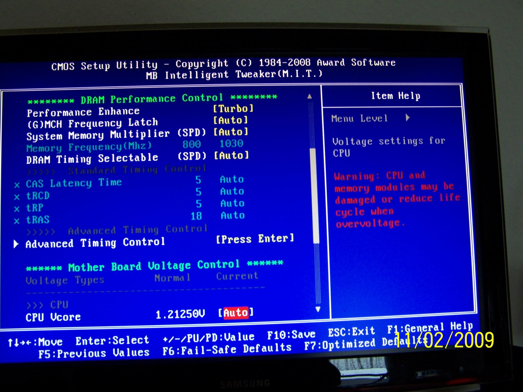

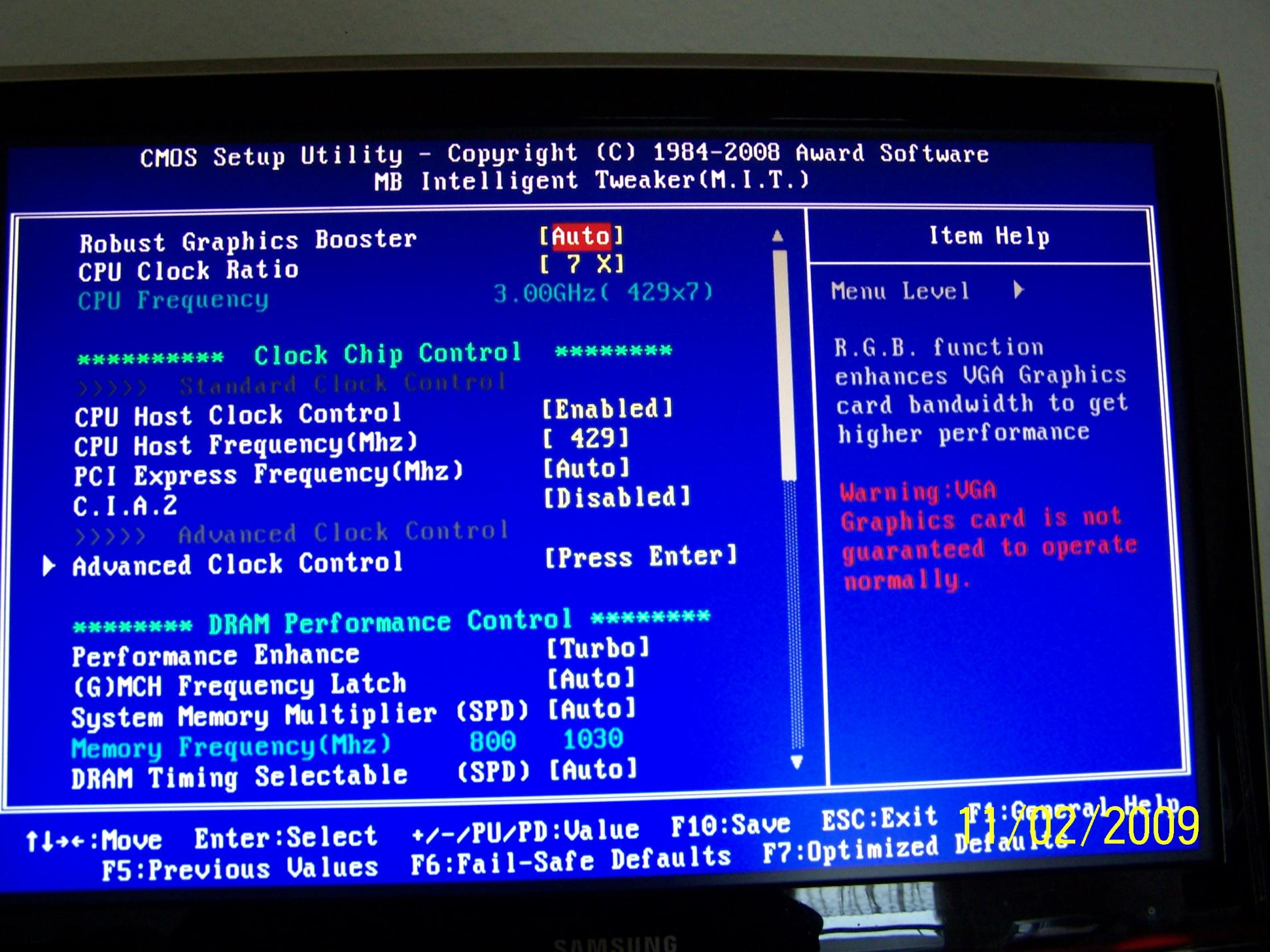

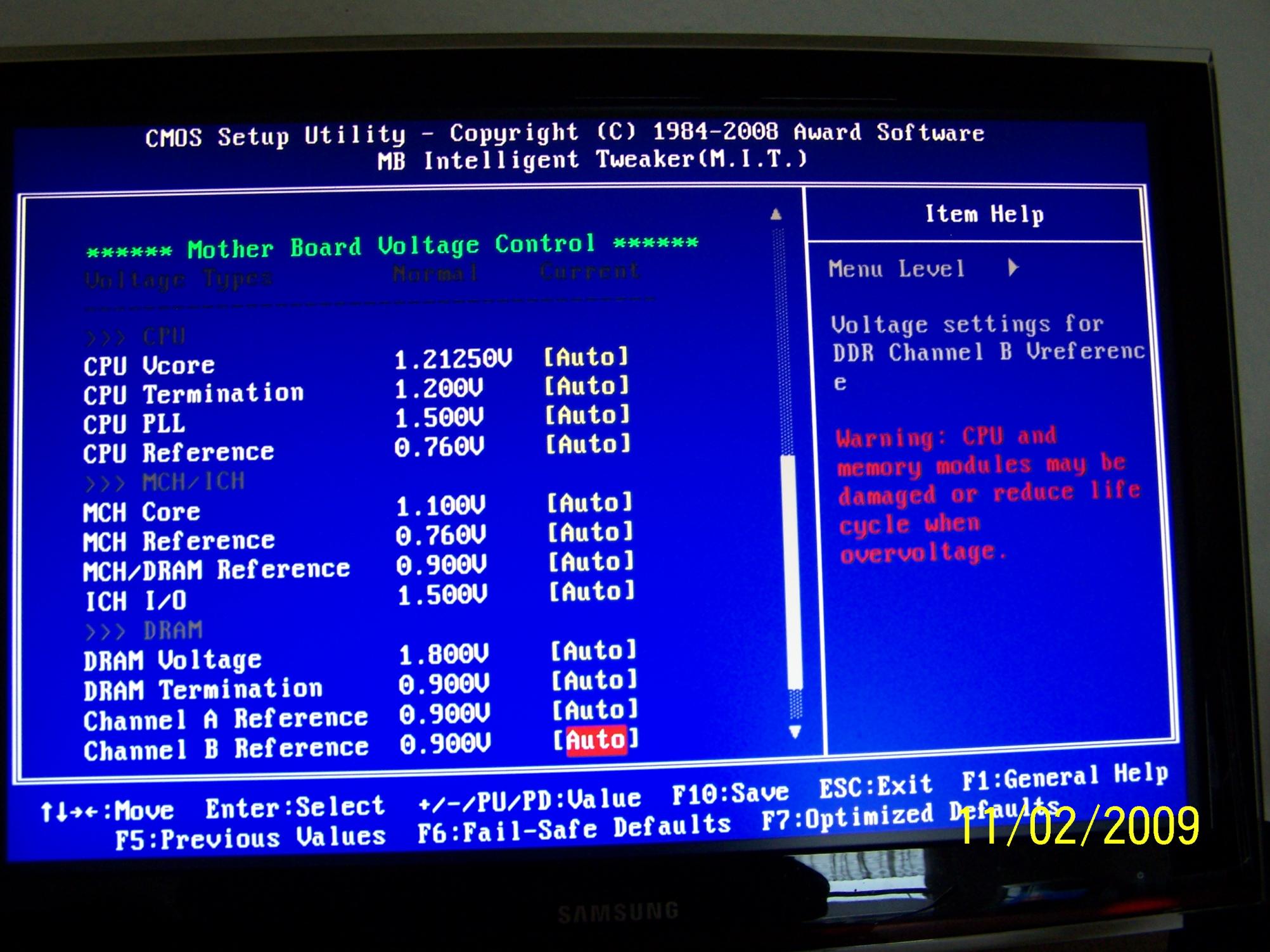

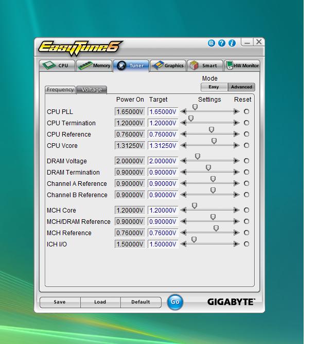

auf auto belassen
hie mal meine settings
DRAM Frequenz aufs niedrigste^^ Wie oben gesagt keine Spannungen auf Auto. Dram Voltage auf 2.1V. CPU Terminate kannste so 1.25V machen. GTLs kannste erstmal auf Auto lassen. Jetzt würd ich die anderen Spannungen fixxen auf Standart, Werte vielleicht Vcore auf 1.25V, dafür den Multi auf 6 runter jetzt kannste erstmal bis 450FSB hoch sollte jedenfalls ohne GTL Tweak möglich sein, sowie ich das Board kenne.
