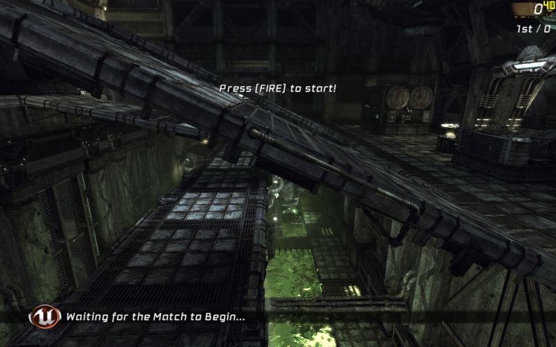

hänge hier mal n bild an von ut3, habt ihr an der stelle auch nur so wenig fps?
4xaa,8xaf,1680x1050
gestern habe ich hier und da mal rumgefummelt, und bin auf einmal mit 80-120fps da durchgejagt. aber ich weiß nicht mehr was ich da gemacht hatte.. jetzt ist es wieder das problem mit dem leistungsanstieg durch runtertakten.

der fsb ist doch nur bei 336mhz.. nicht annährend bei 400 .. daran wirds also nicht liegen..
kann jmd was zu den fps werten bei ut3 sagen?
die sollten doch wirklich nicht bei 40-60 rumgurken o_O
Hm, die GTS hat ja bekanntlich eine beschnittene Speicheranbindung.
Wenn man dann 4*AA und 8*AF mit der 1680*1050 Auflösung und den hoch aufgelösten UT-Texturen in Verbindung bringt kann es schon sein das die FPS-Zahl unter 60 sinkt...
Ohne AF und AA geht UT bei mir aber 1920*1200 konstant bei 62fps. (vsync halt)
aber es ist immernoch nicht geklärt, warum eine fps erhöhung stattfindet, wenn ich die cpu runtertakte.. und eine absenkung wenn ich die cpu hochtakte.. das ist total sinnlos.. ich verstehs nicht
