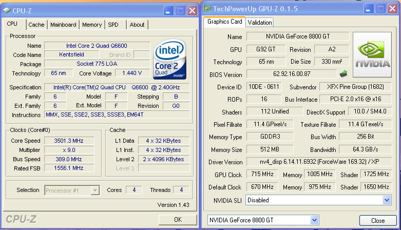

Hier mal ein Screen von Cpu-z

Gut, also die Spannung unter Last dürfte daher noch geringer sein, evtl. bei 1,41 bzw. 1,42V, das ist weit weniger kritisch, aber für eine Lukü immer noch grenzwertig. Nochmal: womit liest Du die Temperaturen aus?
Die Temps lese ich mit core Temp 0.96.1 aus... unter last (prime 95) knapp 70 °!
CPU-Z zeigt wie auf dem Bild zu sehen ist 1,440 V an...
