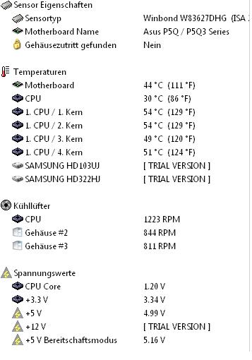

Nach Installation und einer Stunde Prime95 (4 Threads, alles 100% ausgelastet) ergeben sich folgende Temps: Kerne: 54 54 49 51 CPU: 30 (Everest Sreen siehe Anhang).
Nun meine Frage: ist es normal, dass eine so starke Diff zw. Kernen und CPU-Cassis existiert? oder ist da evtl. nen Fehler beim auslesen der Temps?
Wenn alles seine Richtigkeit hat, sind die Temps dann so IO? Kann ich getrost erstmal auf 3 bis 3.2 Ghz übertakten?
Danke!

Bei einer Raumtemperatur von 30° C sind die Temps
voll und ganz vertretbar!
Die unterschiede der einzelnen Kerne ist normal! Bei mir nicht anders.
Die 3GHz sollten kein Problem sein, da du diese höchst warscheinlich ohne VCore erhöhung schaffen wirst!
ok, danke ersma, da brauch ich mir also keine sorgen machen .. gut.
was mich nur wundert, dass selbst bei der derzeitigen raumtemp von ca. 26 grad die temps der kerne immernoch unverändert sind.
ausserdem habe ich gelesen, dass andere mit dem q6600 und dem mugen selbst in übertaktetem zustand so bis 30 ide und 40 load kommen.
habe ich evtl. die wlp nicht richtig aufgetragen? (kleiner klex auf cpu und mit plastikbeutel über finger komplett breit und auch ganz bisschen auf die platte des mugen und etwas breit ..)
sollte ich evtl. etwas mehr auf den mugen klatschen?
ausserdem ist mir beim einbau des mugen der leicht verrutscht .. kann das evtl. nicht gut gewesen sein?
Mein gehäuse ist gut durchlüftet, nur kalte luft am durchziehen ...
danke
thomers
Ist alles OK wie du es gemacht hast.
Q6600 mit Übertakten und 40° C ist meiner Meinung nach nicht Glaubhaft.
Wenn du mit 2,4 GHz zufrieden bist kannst du noch die VCore nach unten schrauben.
Weniger Spannung ist auch weniger Abwärme!
Stbilität mit Prime95 testen. Damit ist noch einiges bei den Temps raus zu holen"!
Betreibe mein Q6600mit 0,16 Volt unter VID.
Dieser wird dadurch ca 8°C kühler als mit Standartspannung!
