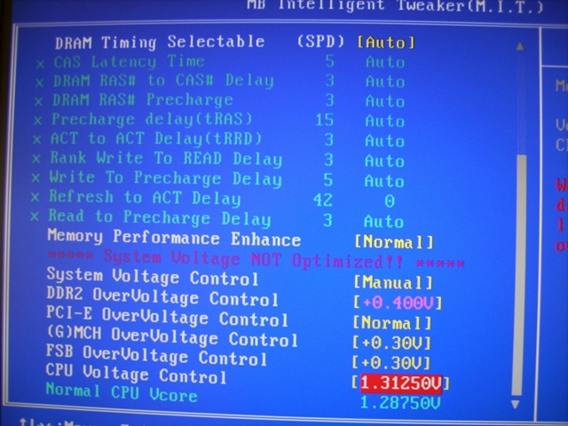

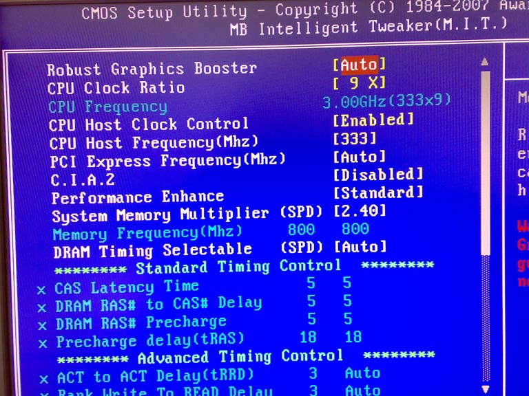

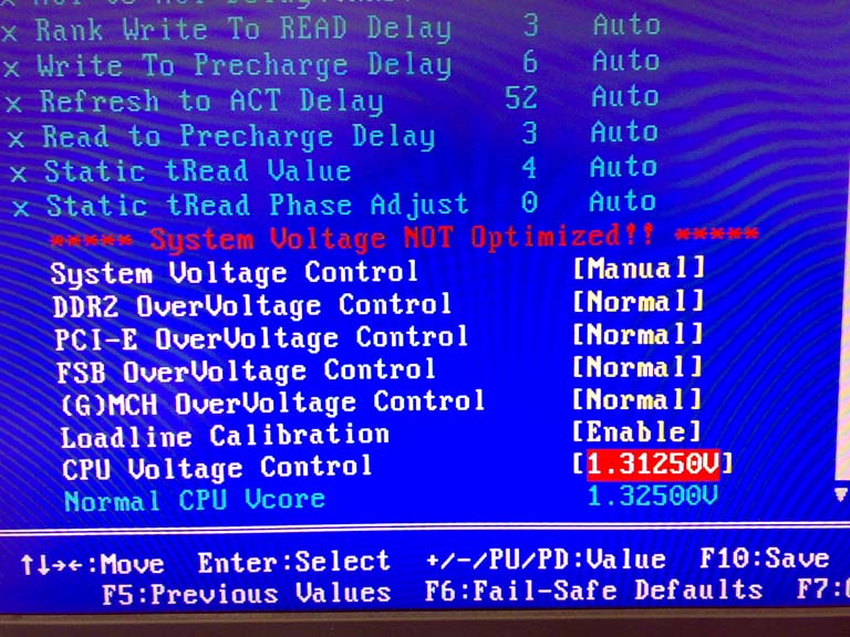

Danke für die Antworten, habe bilder gemacht und die anweisungen ausgeführt.
ich vemute RAM ist zu scharf eingestellt
Die Timings habe ich Standart auf 5-5-5-18 eingestellt.
stell mal folgendes ein:
8 x 400
1.35 Vcore
Ram 1:1 auf 800
EIST + Multi auf 9
Ram Voltage auf 2.1
genau das gleiche prob wie mit 3Ghz
Hast du BIOS schon geupdatet?
Ja, aktuelle F11 Bios sind drauf!
Ram spannung überprüfen bei Gigabyte normal 1,8V.
Ram Spannung laut Bios auf 1,872 V.
MCH Spannung +0,10 V und FSB OverVoltage +0,10 V
Hat leider auch nichts gebracht :(

Nein, an den einstellungen habe ich noch nichts gemacht PCIe takt steht auf Auto wie man auf den Bilder erkennen kann, aber hat das nicht eher was mit der grafikkarte zu tun ?
Stell den PCIE Takt sofort auf 100Mhz:eek:

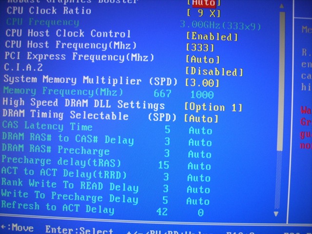

Moin Moin
Setze den Speicher mal auf 667MHz und nicht auf 800MHZ. Habe das gleiche Problem. Der Leistungsunterschied zwischen 667 und 800 ist nicht spürbar.
Da war also der Fehler versteckt ;)
Der PCIe Takt muss auf 100Mhz und der PCI Takt muss auf 33Mhz. Wenn du das nicht machst und das Board beim erhöhen des FSB auch diese Taktraten mit hochdreht, kann es sein, dass du dir sämtliche Karten die du über diese Anschlüsse angeschlossen hast zerschießt.
Mal als hinweis wie es bei mir ausschaut. Beim Ram must du aber probieren.

Also auch wenn ich den PCIe takt auf 100 stelle kackt er immer noch ab, die PCI einstellung hab ich nicht gefunden, wo kann man das einstellen?
Den ram auf 667mhz laufen zu lassen bringt leider auch nix...
